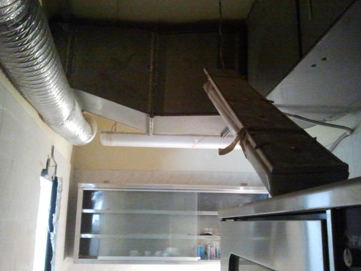

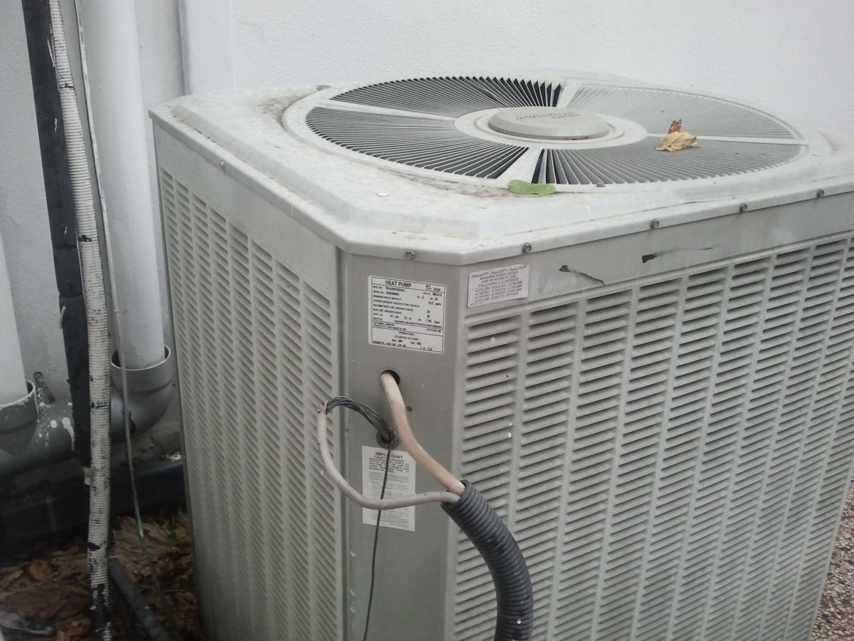

tasxan206 Δημοσιεύτηκε October 27, 2014 at 07:20 μμ Δημοσιεύτηκε October 27, 2014 at 07:20 μμ Όταν λες αντλία θερμότητας με αεραγωγούς τι εννοεις; το λεγόμενο καναλατο; περιγραψε μας περισσοτερο την εγκατασταση. Για δες λίγο τις φωτογραφίες μέχρι να σας διαβάσω... Το βασικό μου πρόβλημα είναι ότι δεν έχω δεδομένα. Το αμέσως επόμενο είναι ότι δεν έχω ξαναπεράσει τέτοιο σύστημα.
akaliak Δημοσιεύτηκε October 27, 2014 at 07:39 μμ Δημοσιεύτηκε October 27, 2014 at 07:39 μμ Δεν φαίνεται καλά η εσωτερική μονάδα αλλά καναλατη την κόβω... Sent from my MI 3W using Tapatalk

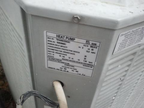

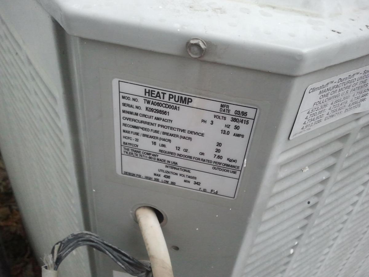

akis73 Δημοσιεύτηκε October 27, 2014 at 07:57 μμ Δημοσιεύτηκε October 27, 2014 at 07:57 μμ To μοντέλο από το ταμπελάκι δείχνει να είναι της trane http://www.trane.com/download/equipmentpdfs/sspprc001en_r2.pdf 1
akaliak Δημοσιεύτηκε October 27, 2014 at 08:09 μμ Δημοσιεύτηκε October 27, 2014 at 08:09 μμ Δεν νομιζω στη συγκεκριμένη εγκατάσταση να εχεις βοηθητικά συστήματα. Οι καταναλωσεις ανεμιστήρων κλπ του μηχανήματος υπολογιζονται στο cop/eer. Sent from my MI 3W using Tapatalk
tasxan206 Δημοσιεύτηκε October 27, 2014 at 08:20 μμ Δημοσιεύτηκε October 27, 2014 at 08:20 μμ Nαι, της trane αλλά δε βρίσκω το συγκεκριμένο μοντέλο. Η ισχύς που αναφέρεται στην εσωτερική μονάδα (3/4 hp) είναι του ανεμιστήρα μάλλον. Άρα έχει υπολογιστεί ε;
akaliak Δημοσιεύτηκε October 27, 2014 at 08:28 μμ Δημοσιεύτηκε October 27, 2014 at 08:28 μμ Ειναι παρομοια περιπτωση με αυτη που συζηταμε παραπανω. Αυτα τα μηχανηματα (της εποχης αυτης) εχουν ενα cop γυρω στο 2-2.2 και eer κατι λιγοτερο, συνηθως. Δεν διαβασα το pdf με τα τεχν. χαρ. του Ακη, αλλα αν δεν βρεις κατι κανε χρηση τοτεε για μηχανηματα 20ετιας. Sent from my iPad using Tapatalk 2
akis73 Δημοσιεύτηκε October 27, 2014 at 08:36 μμ Δημοσιεύτηκε October 27, 2014 at 08:36 μμ (edited) Ναι σωστά για την 20ετία άλλωστε και στις φωτογραφίες γράφει "ΜFR DATE 03/95" άρα η μονάδα προφανώς κατασκευάστηκε τον Μάρτιο του '95. Edited October 27, 2014 at 08:39 μμ by akis73 1
panos-vicious Δημοσιεύτηκε October 27, 2014 at 09:47 μμ Δημοσιεύτηκε October 27, 2014 at 09:47 μμ +1akis73 Συμφωνώ με τον akaliak ως προς τη χρήση των τιμών της ΤΟΤΕΕ όσον αφορά στο COP και EER. Οπότε αν υποθέσουμε πως η εσωτερική μονάδα είναι η TWE060A1,A3,A4,AW, τότε ο tasxan θα έχει: παροχή αέρα 2.000[cfm] x 1,7 = 3.400 [m3/h], ισχύ ανεμιστήρα εσωτερικής μονάδας 0,75[HP]=0,56[kW] (θα σου χρειαστεί για τον υπολογισμό του E_vent και όχι για τα βοηθητικά σε θέρμανση και ψύξη) και ψυκτική και θερμική ισχύ 5 ψυκτικούς τόνους, δηλαδή 5x3,516 = 17,58 [kW]. Το θέμα είναι πως ο φίλος μας δεν γνωρίζει το αν η εσωτερική παίρνει και νωπό αερα και σε τι ποσοστό. Επίσης δεν γνωρίζει και αν έχει εναλλάκτη ανάκτησης θερμότητας (χλωμό μάλλον). Πιάσε τ' αυγό και κούρευτο αν δεν έχει πρόσβαση στην εσωτερική μονάδα να δει τι γίνεται εκεί. Επίσης, δεν μπορώ να καταλάβω με δοκιμές που έκανα, γιατί δεν υπολογίζει ενεργειακές απαιτήσεις για θέρμανση και ψύξη, όταν έχουμε ΚΚΜ. Οποιονδήποτε τύπο ΚΚΜ εννοώ. Είτε κλασσική με λέβητα και ψύκτη (όπου συμπληρώνω τα του δικτύου σωληνώσεων και τις βοηθητικές μονάδες π.χ. κυκλοφορητή του κλειστού δικτύου ζεστού νερού στον λέβητα), είτε αερόψυκτη αντλία θερμότητας σαν αυτή που συζητάμε, όπου συμπληρώνω στοιχεία για το κλειστό κύκλωμα του δικτύου του ψυκτικού μέσου (μεταφερόμενη ισχύ από την κεντρική μονάδα και βαθμό απόδοσης του δικτύου διανομής). Εδώ δεν καταχωρώ στοιχεία για βοηθητικά συστήματα σε θέρμανση και ψύξη. Φαίνεται να αλλάζουν τα αποτελέσματα στην πρωτογενή κατανάλωση ενέργειας για θέρμανση και ψύξη όταν αλλάζω τα ποσοστά ανακυκλοφορίας ή/και τον συντελεστή απόδοσης του εναλλάκτη θερμότητας (αν υπάρχει) ή/και την ειδική ηλεκτρική ισχύ των ανεμιστήρων προσαγωγής και επιστροφή της μονάδας, αλλά οι απαιτήσεις για θέρμανση και ψύξη δεν λένε να κουνηθούν από το μηδέν. Μου έχει σπάσει τα νεύρα μιλάμε . Μόνο αν του προσθέσω ΚΑΙ θεωρητικό σύστημα, τότε παίρνουν τ' απάνω τους. Γιατί όμως; Αφού οι απαιτήσεις σε νωπό αέρα μπορούν να καλύπτονται είτε μέσω μηχανικού αερισμού με σκέτη προσαγωγή φρέσκου αέρα είτε μέσω κεντρικής κλιματιστικής μονάδας διαχείρισης αέρα (ΚΚΜ). 3
