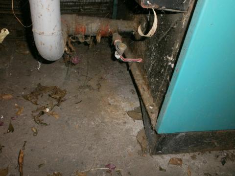

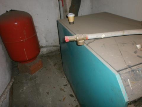

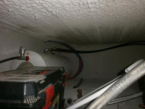

Inzaghi Δημοσιεύτηκε Μάιος 31 , 2016 Share Δημοσιεύτηκε Μάιος 31 , 2016 Οικοδομη 4ωροφη στη Θεσσαλονικη, κατασκευης 2000 Ειχε εγκατεστημενο λεβητα κεντρικης θερμανσης ο οποιος συμφωνα με προ αυτοψιας πληροφοριες δε χρησιμοποιειτο γιατι η πλειοψηφια ειχε βαλει ατομικα λεβητακια φυσικου αεριου. Κατα την αυτοψια τον βρηκα στην κατασταση που δειχνουν οι φωτογραφιες. Θεωρω οτι ηταν κομμενη η συνδεση αλλα δεν εχω ουτε πειρα ουτε γνωσεις να κρινω. Στο διαμερισμα στο οποιο κληθηκα να βγαλω ΠΕΑ γινοντουσαν εργασιες για εγκατασταση ατομικου λεβητα φυσικου αεριου, με χαλκοσωληνες σε καποια σημεια, εσωτερικα και εξωτερικα, ενω το boiler στο παταρι ειχε αποσυνδεδεμενες σωληνωσεις της κεντρικης θερμανσης και ειχε κουμπωμενες τις νεες. Τα σώματα ήταν ΟΛΑ αποξηλωμενα με τις αναμονες να εχουν μονο τη βαλβιδα πανω κουμπωμενη. Με ολα αυτα τα δεδομενα, τι συστημα θερμανσης θα θετατε οτι καλυπτει το διαμερισμα? Το βελτιστο θεωρω πως ειναι να τεθει αυτο του κτηριου αναφορας. Αποψεις? Link to comment Share on other sites More sharing options...
tetris Δημοσιεύτηκε Ιούνιος 1 , 2016 Share Δημοσιεύτηκε Ιούνιος 1 , 2016 Σωστά, αλλά καλού -κακού, πάρε και μια υ.δ. από τους ιδιοκτήτες για την υφιστάμενη κατάσταση. Link to comment Share on other sites More sharing options...
antloukidis Δημοσιεύτηκε Ιούνιος 1 , 2016 Share Δημοσιεύτηκε Ιούνιος 1 , 2016 Πιστεύω θα μπορούσες να βάλεις και το νέο λεβητάκι, εκτός αν θες να το δείξεις σε δεύτερη επιθεώρηση (εξοικονομώ....), οπότε δείχνεις τώρα Κ.Α. Link to comment Share on other sites More sharing options...

slalom Δημοσιεύτηκε Ιούνιος 1 , 2016 Share Δημοσιεύτηκε Ιούνιος 1 , 2016 Οικοδομη 4ωροφη στη Θεσσαλονικη, κατασκευης 2000 Ειχε εγκατεστημενο λεβητα κεντρικης θερμανσης ο οποιος συμφωνα με προ αυτοψιας πληροφοριες δε χρησιμοποιειτο γιατι η πλειοψηφια ειχε βαλει ατομικα λεβητακια φυσικου αεριου. Κατα την αυτοψια τον βρηκα στην κατασταση που δειχνουν οι φωτογραφιες. Θεωρω οτι ηταν κομμενη η συνδεση αλλα δεν εχω ουτε πειρα ουτε γνωσεις να κρινω. Στο διαμερισμα στο οποιο κληθηκα να βγαλω ΠΕΑ γινοντουσαν εργασιες για εγκατασταση ατομικου λεβητα φυσικου αεριου, με χαλκοσωληνες σε καποια σημεια, εσωτερικα και εξωτερικα, ενω το boiler στο παταρι ειχε αποσυνδεδεμενες σωληνωσεις της κεντρικης θερμανσης και ειχε κουμπωμενες τις νεες. Τα σώματα ήταν ΟΛΑ αποξηλωμενα με τις αναμονες να εχουν μονο τη βαλβιδα πανω κουμπωμενη. Με ολα αυτα τα δεδομενα, τι συστημα θερμανσης θα θετατε οτι καλυπτει το διαμερισμα? Το βελτιστο θεωρω πως ειναι να τεθει αυτο του κτηριου αναφορας. Αποψεις? Θα βαλεις το συστημα θερμανσης που θα χρησιμοποιηθει, ατομικο λεβητα φυσικου αεριου Link to comment Share on other sites More sharing options...
panos-vicious Δημοσιεύτηκε Ιούνιος 1 , 2016 Share Δημοσιεύτηκε Ιούνιος 1 , 2016 Πως θα βάλει σαν σύστημα τον επιτοίχιο ατομικό λέβητα φ.α., αν ακόμα: ούτε έχει εγκατασταθεί, ούτε έχει συνδεθεί στο δίκτυο φ.α., ούτε έχει ενεργοποιηθεί η παροχή; @emnikol Νομίζω πως το πρόβλημα έχει να κάνει με το είδος της χρήσης του κτιρίου, και ειδικότερα έτσι όπως ορίζεται αυτή, στη φάση της εισαγωγής των γενικών στοιχείων του κτιρίου από το xml (που παράγεται από το buildingcert). Το λέω αυτό, γιατί η όπως γράφει η συναδέλφισσα: ...είναι κατοικία και αυτό έχω βάλει και έχω βάλει και την κατανάλωση ζνχ ανά έτος.... Επίσης να επισημάνω πως ούτε στο κτίριο αναφοράς μου βγάζει ζνχ;;;;; Εκτός κι αν όντως έχει πάθει κανένα τραλαλά το πρόγραμμα, οπότε απεγκατάσταση και καθάρισμα όλων των σχετιζόμενων με αυτό στοιχείων του μητρώου. 1 Link to comment Share on other sites More sharing options...
Inzaghi Δημοσιεύτηκε Ιούνιος 1 , 2016 Share Δημοσιεύτηκε Ιούνιος 1 , 2016 Εννοειται πως ΔΕΝ εβαλα το λεβητα που δε μπηκε ακομα... Θεωρητικο συστημα και σεναριο με λεβητακι φυσικου αεριου και γεια σας Link to comment Share on other sites More sharing options...
