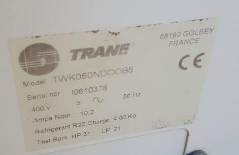

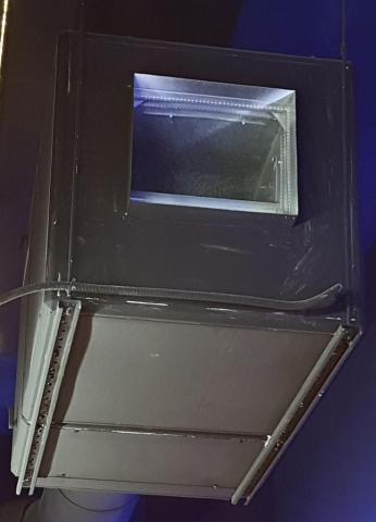

akis73 Δημοσιεύτηκε December 28, 2016 at 09:32 πμ Δημοσιεύτηκε December 28, 2016 at 09:32 πμ (edited) Καλημέρα σε όλους. Κάποιες απορίες σχετικά με τα η/μ σε κατάστημα πώλησης αθλητικών ειδών για το οποίο διενεργώ την έκδοση ΠΕΑ. Συνολικά ψύχεται/θερμαίνεται από 6 α.θ. οι 2 από τις οποίες έχουν το ταμπελάκι το οποίο επισυνάπτω. Υπάρχει κάποια περίπτωση να βρω περαιτέρω στοιχεία; Η οροφή του καταστήματος είναι στο +4,50 ενώ οι εξωτ. μονάδες στο δώμα του 2ου ορόφου δηλ. στο +10,00 περίπου. Με βάση το παραπάνω χρειάζεται να λάβω απώλειες για το ΔΔ σε θέρμανση/ψύξη; Βρήκα επίσης και αυτό το κουτί το οποίο να υποθέσω ότι ειναι για εξαερισμό; Ο υπεύθυνος δεν γνώριζε παραπάνω. Θα ξαναπάω βέβαια για 2ο γύρο μετρήσεων. Ευχαριστώ εκ των προτέρων. Edited December 28, 2016 at 09:33 πμ by akis73

dib Δημοσιεύτηκε December 28, 2016 at 12:45 μμ Δημοσιεύτηκε December 28, 2016 at 12:45 μμ (edited) Καλημέρα σε όλους. Κάποιες απορίες σχετικά με τα η/μ σε κατάστημα πώλησης αθλητικών ειδών για το οποίο διενεργώ την έκδοση ΠΕΑ. Συνολικά ψύχεται/θερμαίνεται από 6 α.θ. οι 2 από τις οποίες έχουν το ταμπελάκι το οποίο επισυνάπτω. Υπάρχει κάποια περίπτωση να βρω περαιτέρω στοιχεία; Κατ' εκτίμηση η συγκεκριμένη ΑΘ έχει ονομαστική ισχύ 39 KW (αλλά το λέω με επιφύλαξη) ... αν δεν υπάρχουν άλλα ενδεικτικά στοιχεία πας με στοιχεία 10ετίας ή 20ετίας απο ΤΟΤΕΕ 1. edit Βασικά εσένα σε ενδιαφέρουν το COP και το EER τα οποία δεν υπάρχουν ή τα δεδομένα που έχεις δεν επαρκούν να βγάλεις το COP και το EER, συνεπώς πάς με στοιχεία 10ετίας ή 20ετίας απο ΤΟΤΕΕ 1 (το ταμπελάκι είναι κάπως ξεθωριασμένο ... μάλλον 10ετίας πρέπει να είναι). Η οροφή του καταστήματος είναι στο +4,50 ενώ οι εξωτ. μονάδες στο δώμα του 2ου ορόφου δηλ. στο +10,00 περίπου. Με βάση το παραπάνω χρειάζεται να λάβω απώλειες για το ΔΔ σε θέρμανση/ψύξη; Σίγουρα ναι αφού έχουν δίκτυο διανομής Βρήκα επίσης και αυτό το κουτί το οποίο να υποθέσω ότι ειναι για εξαερισμό; Πρέπει να δείς το ταμπελάκι του δυγοκεντικού ανεμιστήρα (εσωτερικά) και να υπολογίσεις την απαγωγή (ή προσαγωγή) του αέρα για να δεις αν καλύπτει όλο το κατάστημα ! Ο υπεύθυνος δεν γνώριζε παραπάνω. Θα ξαναπάω βέβαια για 2ο γύρο μετρήσεων. Edited December 28, 2016 at 12:54 μμ by dib 1
