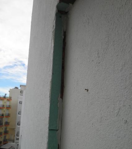

tsigalkos Δημοσιεύτηκε May 22, 2017 at 06:48 πμ Δημοσιεύτηκε May 22, 2017 at 06:48 πμ Σε εξωτερικό τοίχο κτιρίου έχει τοποθετηθεί εξωτερική θερμομόνωση όπως φαίνεται στη φωτογραφία. Υπάρχει τρόπος υπολογισμού του συντελεστη θερμοπερατότητας έστω και προσεγγιστικα; Δυστυχώς δεν υπάρχει καποια μελέτη.
tetris Δημοσιεύτηκε May 22, 2017 at 07:18 πμ Δημοσιεύτηκε May 22, 2017 at 07:18 πμ Θα πρέπει να ξέρεις το πάχος του υλικού και το είδος του. Πάρε στοιχεία από τους ιδιοκτήτες ή τον κατασκευαστή της μόνωσης Πάντως, το τελικό επίχρισμα είναι περίπου 0,5 cm
akaliak Δημοσιεύτηκε May 22, 2017 at 07:52 πμ Δημοσιεύτηκε May 22, 2017 at 07:52 πμ On 22/5/2017 at 6:48 ΠΜ, tsigalkos said: Σε εξωτερικό τοίχο κτιρίου έχει τοποθετηθεί εξωτερική θερμομόνωση όπως φαίνεται στη φωτογραφία. Υπάρχει τρόπος υπολογισμού του συντελεστη θερμοπερατότητας έστω και προσεγγιστικα; Δυστυχώς δεν υπάρχει καποια μελέτη. μονωση.jpg Αν μπορείς να μετρήσεις το πάχος της εξ. μόνωσης (από τη φώτο φαίνεται ότι μπορείς) και το πάχος του τοίχου κλπ. μπορείς με βάση τον τύπο 2.1 σελ. 16 ΤΟΤΕΕ-2 να υπολογίσεις το U. π.χ. αν το κτήριο είναι προ του 1980, μπορείς να θεωρήσεις αμόνωτη τοιχοποιία από τούβλα με 2cm σοβά εκατέρωθεν, την εξωτερική μόνωση και το τελικό της επίχρισμα 0.5cm. Το μονωτικό υλικό έτσι εκτεθειμένο είναι; Αμφισβητώ το λ του με την πάροδο του χρόνου....
slalom Δημοσιεύτηκε May 22, 2017 at 09:46 μμ Δημοσιεύτηκε May 22, 2017 at 09:46 μμ Αν βραχει το μονωτικο, τελειωσε. Δε θα το λαμβανα υποψη μου
iks Δημοσιεύτηκε May 23, 2017 at 07:09 πμ Δημοσιεύτηκε May 23, 2017 at 07:09 πμ Η εξηλασμενη πολυστερινη δεν εχει προβλημα με το νερό (ανεστραμένη μόνωση)
