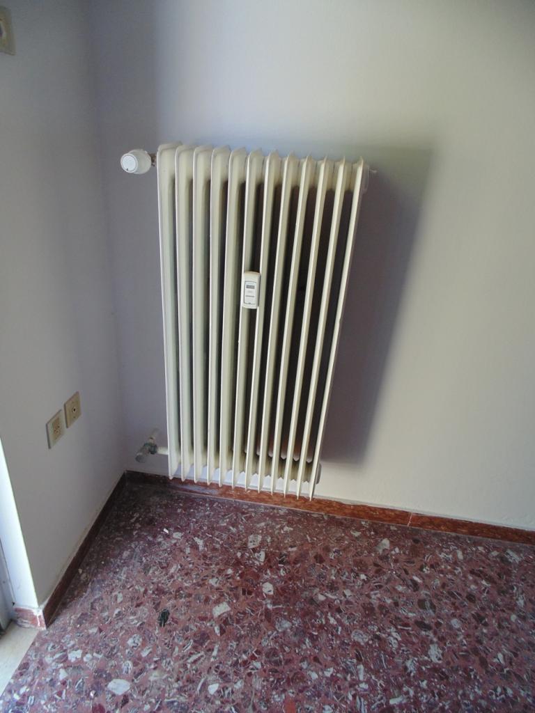

Roukat Δημοσιεύτηκε October 3, 2017 at 10:19 πμ Δημοσιεύτηκε October 3, 2017 at 10:19 πμ (edited) Γεια σας, μήπως γνωρίζει κάποιος να μου πει τι ακριβώς παίζει με αυτό το καλοριφερ? Βασικά έχω παλιά πολυκατοικία του 1980 με δισωλήνιο σύστημα (συστημα λεβητα- καυστήρα) και έχω αναλάβει να κάνω το ΠΕΑ ενός διαμερίσματος. Όλα τα καλοριφέρ λοιπόν έχουν αυτούς τους μηχανισμούς μέτρησης θερμίδων (?????) ή κάτι τέτοιο? Γνωρίιζετε τι είναι ακριβώς αυτά? Ειχα βάλει σαν fim=1για τον υπολογισμό του Β.Α. τερματικών μονάδων και κατηγορία αυτοματ. Δ, αλλάζει κάτι με αυτά? ΥΓ Προσπαθω να ανεβάσω μία φωτο αλλά δεν ανεβαίνει με τίποτα...τέλοσπαντων, έχουν όλα από μία μικρή συσκευή με οθόνη πάνω στις φετες του καλοριφερ Edited October 3, 2017 at 11:06 πμ by Roukat
akaliak Δημοσιεύτηκε October 3, 2017 at 01:27 μμ Δημοσιεύτηκε October 3, 2017 at 01:27 μμ (edited) Αυτή η συσκευή είναι θερμιδομετρητής και καταγράφει την ενέργεια που αποδίδει το κάθε σώμα. Συνήθως προσφερόταν πακέτο με θερμοστατικούς διακόπτες/κεφαλές στα σώματα, σαν σύστημα αυτονόμησης των παλιών κλασσικών δισωλήνιων. Και επίσης τις περισσότερες φορές είχαμε και προσθήκη αντιστάθμισης στο λεβητοστάσιο. Αν συντρέχουν όλα τα παραπάνω, τότε διαιρούμε δια 0.97 τον β.α. των τερματικών μονάδων και έχουμε κατηγορία αυτοματισμών Β. Edited October 3, 2017 at 01:28 μμ by akaliak

Roukat Δημοσιεύτηκε October 3, 2017 at 03:02 μμ Δημοσιεύτηκε October 3, 2017 at 03:02 μμ (edited) να αυτό είναι! Τι ισχύει? και η άλλη φωτογραφία είναι από την συνδεσμολογία στον λέβητα...δεν ξέρω αν πρόκειται για αντιστάθμιση... Edited October 3, 2017 at 03:05 μμ by Roukat
