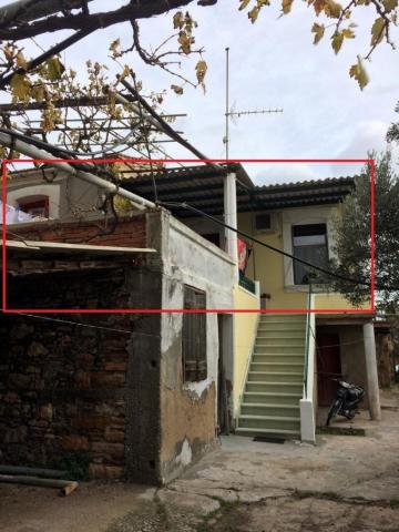

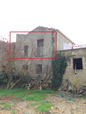

Giannispap Δημοσιεύτηκε December 8, 2017 at 12:59 μμ Δημοσιεύτηκε December 8, 2017 at 12:59 μμ Καλησπέρα συνάδελφοι, για να ακούσω γνώμες για το πως θα εξετάζατε την περίπτωση μου. Έχω να εκδόσω ΠΕΑ σε κατοικία προ του 1950, η οποία στο ισόγειο είναι εγκαταλελειμμένη και ο όροφος είναι η κατοικία. 1)θα την εξετάζατε σαν μονοκατοικία με μθχ το ισόγειο; 2)σαν πολυκατοικία με τμήμα κτηρίου τον όροφο; 3)το δάπεδο του ορόφου με τι θα είχε επαφή;
pirsogiannis Δημοσιεύτηκε December 8, 2017 at 01:06 μμ Δημοσιεύτηκε December 8, 2017 at 01:06 μμ (edited) το ισόγειο είναι κλειστό περιμετρικά? δλδ έχει τοιχοποιία πλήρωσης/φέρουσα κλπ? έχει κουφώματα? έχει κάποιο σύστημα θέρμανσης/ψύξης? είναι δύο ανεξάρτητοι χώροι το ισόγειο και ο όροφος? έχει τον ίδιο ιδιοκτήτη με τον όροφο? Edited December 8, 2017 at 01:06 μμ by pirsogiannis
Giannispap Δημοσιεύτηκε December 8, 2017 at 01:13 μμ Δημοσιεύτηκε December 8, 2017 at 01:13 μμ Το ισόγειο είναι κλειστό περιμετρικά με τοιχοποιία κλπ. αλλά τα παράθυρα είναι ξύλινα κρεμασμένα και σε κάποια ανοίγματα δεν έχει καθόλου κούφωμα. δεν έχει κανένα σύστημα θέρμανσης/ψύξης είναι 2 ανεξάρτητοι χώροι μεταξύ τους ανήκουν στον ίδιο ιδιοκτήτη αλλά είναι ξεχωριστές ιδιοκτησίες.
pirsogiannis Δημοσιεύτηκε December 8, 2017 at 01:25 μμ Δημοσιεύτηκε December 8, 2017 at 01:25 μμ (edited) Κλείνω προς το: τμήμα κτιρίου (πολυκατοικίας δλδ) με δάπεδο σε επαφή με μθχ..τράβα φωτογραφίες εκτενώς και το ισόγειο, να φαίνονται τα ανοίγματα χωρίς κουφώματα, και φύλαξε τες στο αρχείο σου. αν έχεις χρόνο στείλε και μια ερώτηση - μέιλ ευπεν.εγώ για κάτι τέτοια ψιλομυστήρια το έχω ψωμοτύρι να στέλνω. γενικώς, αν η χρήση είναι ίδια ορθότερο ενεργειακά/επιστημονικά είναι να το συμπεριλάβουμε όλο το κτίριο. με κολλάει λίγο το ότι δεν έχεις καν κουφώματα στο κάτω, δεν έχω εικόνα του πόσο ρημαδιό είναι για να τα λέμε όπως είναι . θα είχε ενδιαφέρον πάντως να διερευνήσεις και ως πολυκατοκία με δύο θερμικές ζώνες (αφού φαντάζομαι αλλάζουν τα συστήματα) και τον τρόπο με τμήμα κτιρίου σε επαφή με μθχ και να δεις τί διαφορές βγάζουν για να ξέρουμε για τι μιλάμε.. Edited December 8, 2017 at 01:29 μμ by pirsogiannis
Giannispap Δημοσιεύτηκε December 8, 2017 at 01:33 μμ Δημοσιεύτηκε December 8, 2017 at 01:33 μμ Σε ευχαριστώ πολύ για το χρόνο σου και τη διάθεση να απαντήσεις! και εγώ προς την ίδια κατεύθυνση είμαι, δηλαδή τμήμα κτηρίου, με τη μόνη διαφορά ότι μάλλον θα το πήγαινα το δάπεδο προς τον εξωτερικό αέρα (πυλωτή) γιατί δεν μπορώ να εξετάσω το ισόγειο σαν μθχ χωρίς κουφώματα! έχω στείλει email προς ευπεν αλλά το έστειλα λίγο καθυστερημένα για παρασκευή οπότε μάλλον από δευτέρα θα έχω κάποια απάντηση!
