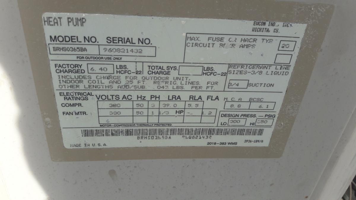

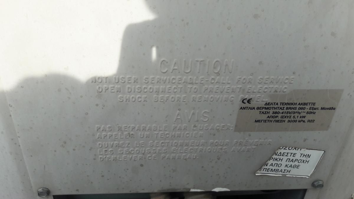

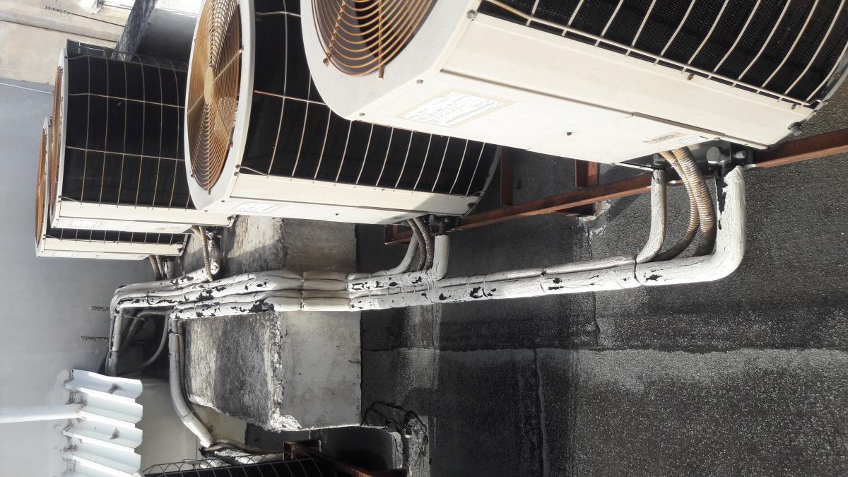

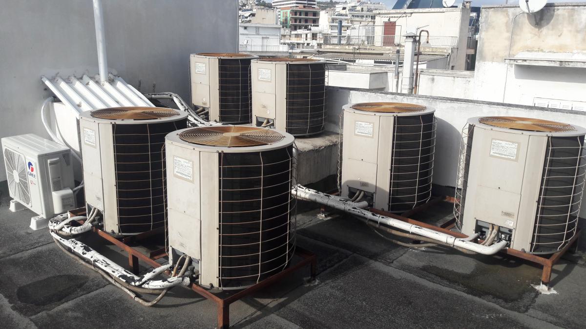

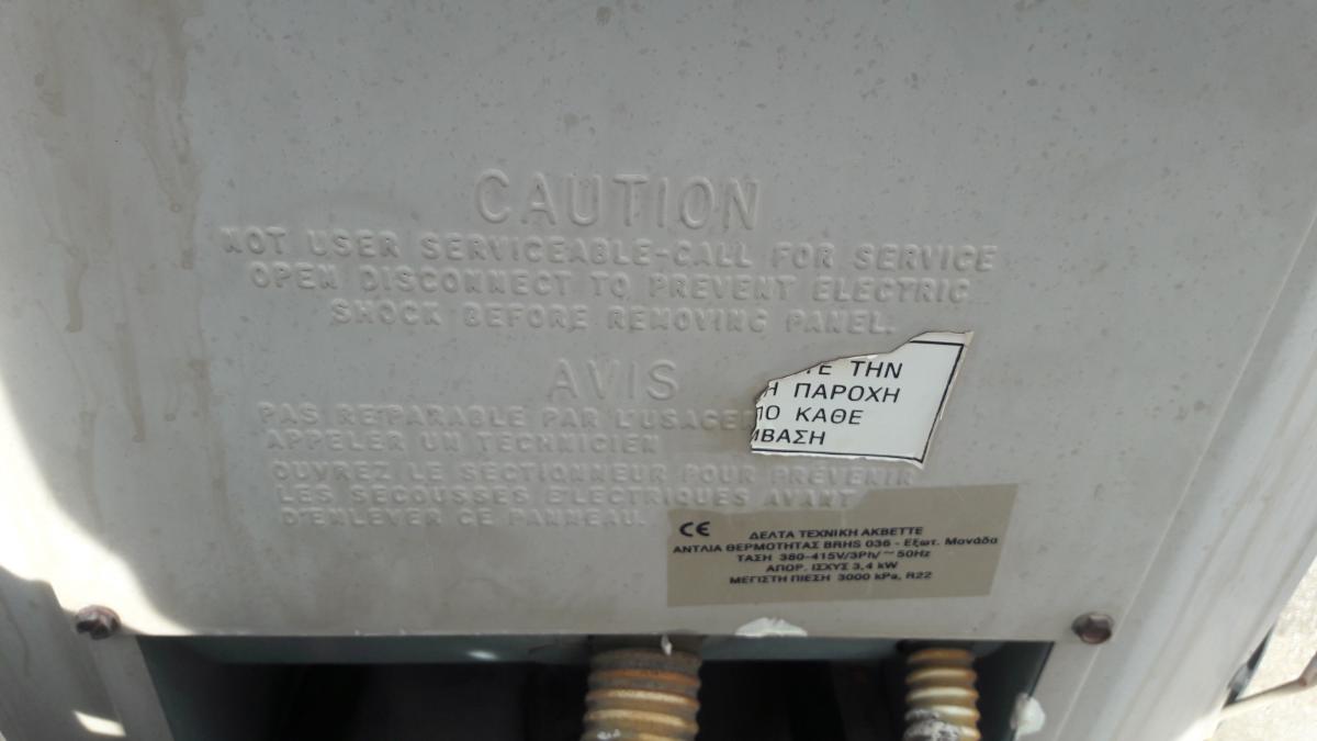

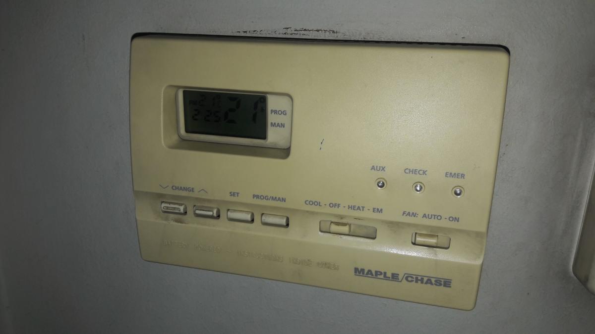

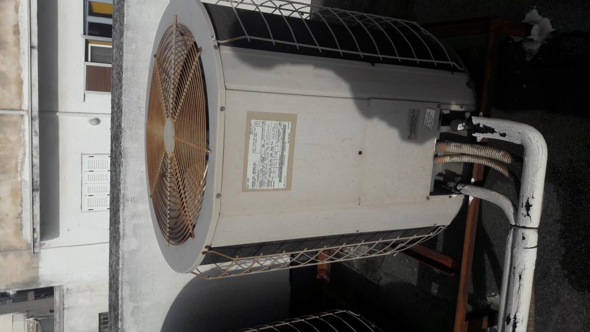

Mary_Mary Δημοσιεύτηκε January 20, 2018 at 12:32 μμ Δημοσιεύτηκε January 20, 2018 at 12:32 μμ (edited) Καλησπέρα παιδιά!! Έρχομαι και πάλι να ζητήσω τα φώτα σας. Θέλω να ζητήσω προκαταβολικά συγγνώμη εάν σε κάποιους φανεί ανόητη η ερώτηση μου, αλλά τώρα τα μαθαίνω εγώ. Μου ζητήθηκε ένα πεα σε ένα γραφείο μιας πολυκατοικίας του 2000, που σαν θέρμανση και ψύξη έχει αυτά που σας επισυνάπτω παρακάτω σε φωτογραφίες. Συνολικά υπήρχαν 6, όπου με βάση τα ταμπελάκια ήταν τα 4 Χ 5.1kW και τα 2 Χ 3.4kW. Μπορεί να μου πει κάποιος πως θα το χειριστώ? Edited January 20, 2018 at 12:35 μμ by Mary_Mary
zxgr Δημοσιεύτηκε January 20, 2018 at 01:09 μμ Δημοσιεύτηκε January 20, 2018 at 01:09 μμ https://www.google.gr/url?sa=t&source=web&rct=j&url=http://www.upgnet.com/Site/InformationCenter/Coleman/Documents/Archive_CDs/COLEMAN_TD_2002/pdffiles/036-21002-001-b-0600.pdf&ved=2ahUKEwjo65P8yebYAhVOYlAKHdLoCGYQFjAAegQIEhAB&usg=AOvVaw0kT2BanOn4qGGux4StlJRa brhs 060 eer =8,6/3,412=2,52 Cop =57/5,5/3,412=3,04

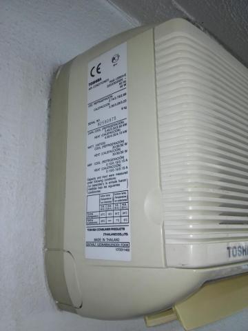

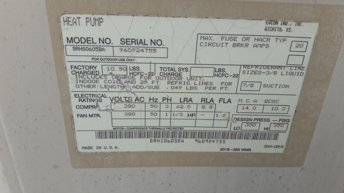

kostas K Δημοσιεύτηκε January 29, 2018 at 11:02 πμ Δημοσιεύτηκε January 29, 2018 at 11:02 πμ (edited) Βρήκα αυτό το κλιματιστικό σε κτίριο του 1988. Από το ταμπελάκι αλλά και το manual που βρήκα στο διαδίκτυο δεν προκύπτει COP ή ΕER, εκτός και να μου διαφεύγει κάτι. Επειδή δεν έχω άλλο στοιχείο για χρόνο εγκατάστασης, θα το πάω πριν το 1990 και COP 1,7. Κρίμα γιατί κατά τα άλλα είναι μία χαρά. Λέω μήπως από το serial number μπορεί να προσδιοριστεί ο χρόνος κατασκευής του. Έχει κανείς καμία ιδέα. Μήπως το 2011 που υπάρχει μεταξύ άλλων στην τελευταία γραμμή σημαίνει πως κατασκευάστηκε τότε; Edited January 29, 2018 at 11:10 πμ by kostas K
