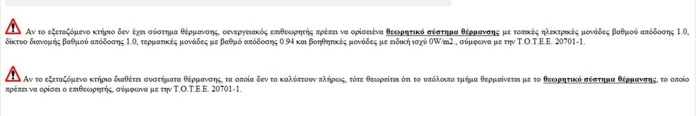

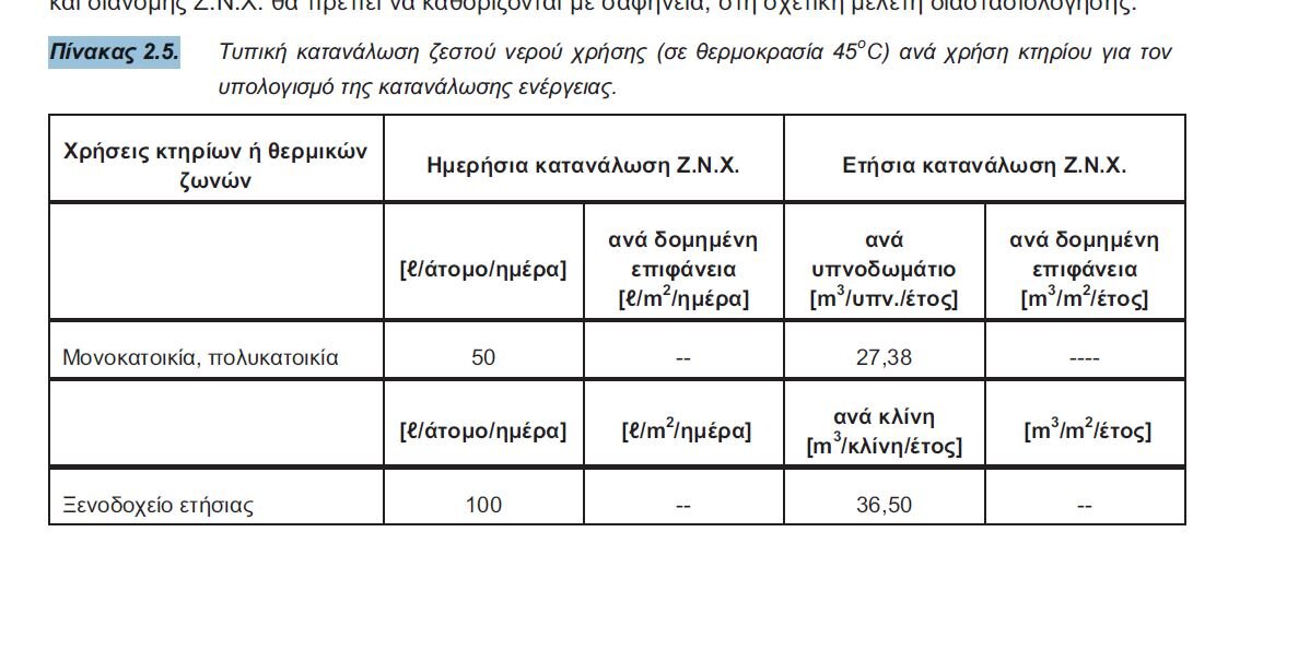

GeorgePi Δημοσιεύτηκε January 23, 2020 at 11:32 πμ Δημοσιεύτηκε January 23, 2020 at 11:32 πμ 20 ώρες πριν, Artemiscv said: Δεν μου έχει τύχει αλλά γενικά τρώει αρκετά κολλήματα το πρόγραμμα..ίσως πρέπει να το εγκαταστήσεις ξανά αν δεν λυθεί. Απλά με το νέο ΚΕΝΑΚ το θεωρητικό σύστημα θέρμανσης που βλέπω ότι έχεις βάλει έχει αλλάξει..τσέκαρε το Άρτεμη το δοκίμασα αλλά δεν έπιασε. Όμως μια που ανέφερες τα συστήματα θέρμανσης έχω άλλες 3 απορίες: 1. Στην καρτέλα Ζώνη ζητάει τη μέση κατανάλωση ΖΝΧ. Αυτό πως το βρίσκουμε; Υπάρχει κάποιος πίνακας στην ΤΟΤΕΕ; 2. Έναν ενιαίος τοίχος που έχει διαδοχικά οπτοπλινθοδομή- σκυρόδεμα- οπτοπλινθοδομή, εισάγεται ως τρεις τοίχοι σωστά; 3. Για τα στοιχεία του κελύφους μετράμε την εσωτερική τους επιφάνεια, την εξωτερική ή τα μετράμε αξονικά;
Artemiscv Δημοσιεύτηκε January 23, 2020 at 12:21 μμ Δημοσιεύτηκε January 23, 2020 at 12:21 μμ 1) Ναι είναι από τον Πίνακα 2.5 της ΤΟΤΕΕ . Στη μια στήλη σου δίνει τιμή lt/ατομο/ημέρα και στην άλλη m3/υπνοδωμάτιο/έτος. Εσύ ανάλογα με τη χρήση και τα άτομα ή τα υπνοδωμάτια που έχει το εξεταζόμενο κτίριο πρέπει να κάνεις αναγωγή σε m3/έτος. Αν έχεις δηλαδή 2 άτομα είναι (2x50x365)/100=36,50 m3/έτος ή γενικά να ξέρεις ότι 1 υπνοδωμάτιο αντιστοιχεί σε 1,5 άτομα. 2)Αν θες να αποφύγεις να βάλεις 500 τοίχους εγώ θα σου έλεγα να υπολογίζεις τι εμβαδόν της όψης καταλαμβάνει το Ο/Σ τι εμβαδόν καταλαμβάνει η πλινθοδομή και να κάνεις σταθμισμένο μέσο όρο. Uτελ = (UΟ/Σ x EΟ/Σ + Uπλινθ x Eπλινθ)/ Εόψης .Εμβαδόν συνολικό εννοώ το καθαρό αφού έχεις αφαιρέσει τα ανοίγματα. 3) Τις διαστάσεις του κελύφους τις μετράμε εξωτερικά. 2

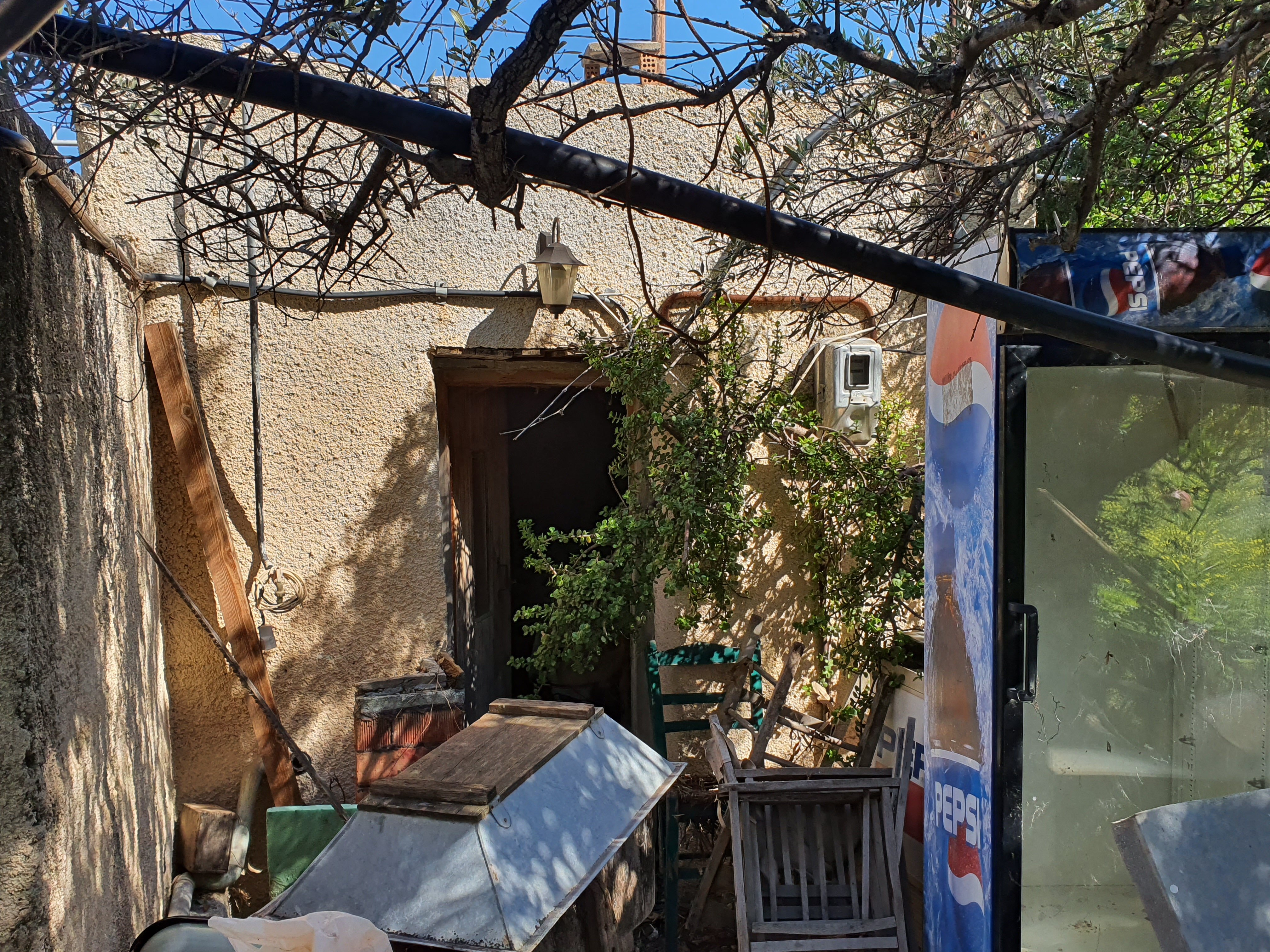

persepolis88 Δημοσιεύτηκε February 26, 2020 at 01:07 μμ Δημοσιεύτηκε February 26, 2020 at 01:07 μμ Καλησπέρα, Μου ζητήθηκε ΠΕΑ για την εικονιζόμενη τρώγλη. Κατά τα λεγόμενα του ιδιοκτήτη είναι χτισμένο το 1952, χωρίς Ο.Α., χωρίς συμβόλαιο και χωρίς να καταγράφεται στο Ε9 του (στη 2η σελίδα του Ε9 που αφορά τα γήπεδα, καταγράφεται μόνο το οικόπεδο). 1. Μπορώ να κάνω ΠΕΑ εφόσον το κτίσμα δεν είναι έστω στο Ε9; 2. Αν ναι τι χρήση θα θεωρήσω; Ο ιδιοκτήτης μου είπε προφορικά πως θέλει να το νοικιάσει εικονικά σαν κατοικία στην νύφη του προκειμένου για κάποιο επίδομα αν κατάλαβα καλά. Έχω διαβάσει εδώ στο φόρουμ από συναδέλφους που συστήνουν να ζητάμε υπεύθυνη δήλωση από ιδιοκτήτες για τη χρήση του κτιρίου. Πρέπει να κάνω αυτό; Επίσης αν υπάρχει κάποιο υπόδειγμα τέτοιας δήλωσης; 3. Ο ένας εξωτερικός τοίχος είναι κολλητός με κτιστή δεξαμενή συλλογής όμβριου νερού για άρδευση. Πως το χειριζόμαστε αυτό για το ΠΕΑ; 4. Υπάρχει και ρολόι της ΔΕΗ! Γίνεται να πάρει ρεύμα ένα κτίσμα που στα χαρτιά δεν υφίσταται; ευχαριστώ πολύ

dib Δημοσιεύτηκε February 26, 2020 at 07:09 μμ Δημοσιεύτηκε February 26, 2020 at 07:09 μμ (edited) @persepolis88 1) Στα ΠΕΑ δεν εξετάζουμε νομιμότητα ... οτι βλέπεις κάνεις ΠΕΑ αρκεί να είναι στις προβλεπόμενες κατηγορίες και χρήσεις 2) Υποθέτω μονοκατοικία... αλλά αν ''μπάζει'' απο κάπου, δηλαδή λείπουν τζάμια στα παράθυρα, τρύπα στη στέγη, κλπ, δηλαδή δεν πληροί τον ορισμό του ολοκληρωμένου κελύφους, δεν κάνεις τίποτα, πρώτα θα πρέπει να αποκατασταθούν και στη συνέχεια κάνες το ΠΕΑ 3) Σε επαφή με ΜΘΧ (θα πρέπει να τον περιγράψεις) 4) Δεν το εξετάζεις και ούτε σε αφορά ...είναι πρόβλημα του ιδιοκτήτη. Edited February 26, 2020 at 07:11 μμ by dib 1
