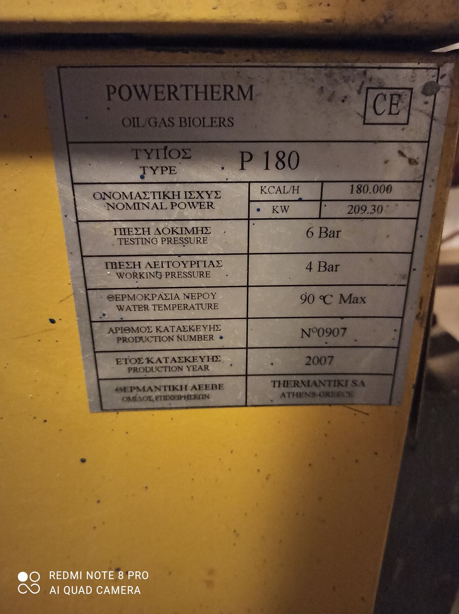

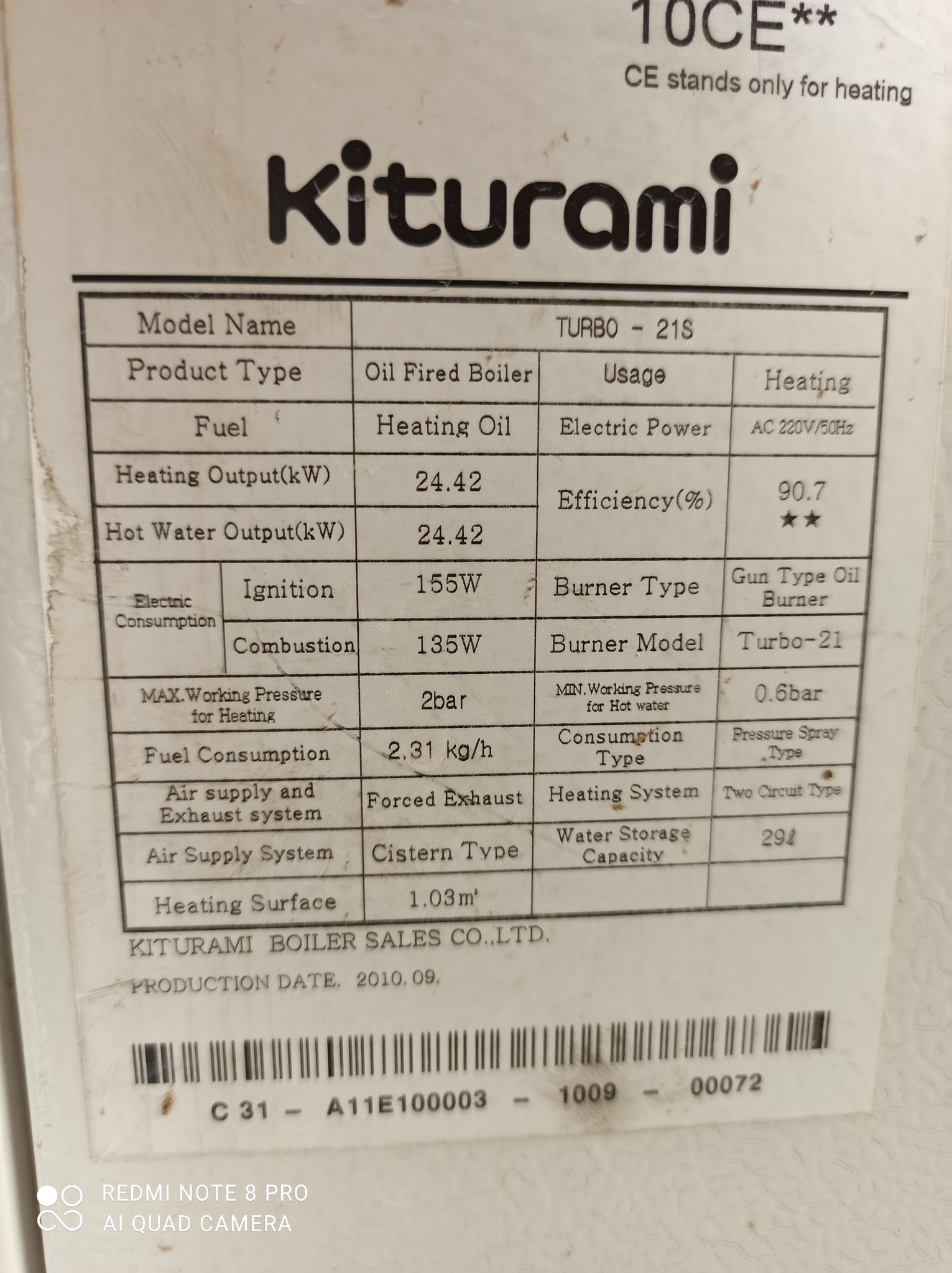

panosges Δημοσιεύτηκε January 20, 2021 at 09:09 πμ Δημοσιεύτηκε January 20, 2021 at 09:09 πμ Έχω δυο ΠΕΑ ανεξάρτητες θερμικές ζώνες που έχουν τους αντίστοιχους λέβητες, από τα πινακάκια τους, τι μπαίνει σαν ισχύς και βαθμός απόδοσης για τον κάθε λέβητα αντίστοιχα ; (Δεν υπάρχει συντήρηση καυστήρα) Ευχαριστώ
gsaraf Δημοσιεύτηκε January 20, 2021 at 02:27 μμ Δημοσιεύτηκε January 20, 2021 at 02:27 μμ 1) 209,3kW 2) 24,42kW Ως προς την απόδοση, πρέπει να ακολουθήσεις τη διαδικασία που αναφέρεται στην παρ. 5.1.2.1 της ΤΟΤΕΕ 20701/1. Συγκεκριμένα, από την παράγραφο που ξεκινάει: "Σε περίπτωση έλλειψης φύλλου συντήρησης..." κ' μετά.
panosges Δημοσιεύτηκε January 20, 2021 at 06:04 μμ Δημοσιεύτηκε January 20, 2021 at 06:04 μμ 3 ώρες πριν, gsaraf said: 1) 209,3kW 2) 24,42kW Ως προς την απόδοση, πρέπει να ακολουθήσεις τη διαδικασία που αναφέρεται στην παρ. 5.1.2.1 της ΤΟΤΕΕ 20701/1. Συγκεκριμένα, από την παράγραφο που ξεκινάει: "Σε περίπτωση έλλειψης φύλλου συντήρησης..." κ' μετά. Στα 24,42KW έχει Β.Α=0,907 αυτό ισχύει;
gsaraf Δημοσιεύτηκε January 20, 2021 at 06:22 μμ Δημοσιεύτηκε January 20, 2021 at 06:22 μμ Δε νομίζω, δεδομένου ότι έχει έτος παραγωγής 2010, ενώ ο κανονισμός ενεργειακής επισήμανσης είναι ο 811/2013.
