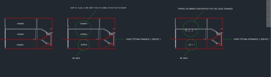

Netrons Δημοσιεύτηκε Αύγουστος 19 , 2023 Share Δημοσιεύτηκε Αύγουστος 19 , 2023 (edited) Ευχαριστώ για την απάντηση, ξέχασα τα γυαλιά στο γραφείο μου και δεν μπορούσα να διαβάσω..... Λοιπόν κάθε όροφος είναι 250 τετραγωνικά η τελευταία οικοδομική άδεια ήταν το 1950 με γενική χρήση κτιρίου Η άδεια κλινικής έχει λήξει γιατί ο ιδιοκτήτης είναι συνταξιούχος πλέον .... Υπάρχει η άδεια του Ιατρείου στο Ισόγειο το οποίο είναι λειτουργικό. Κατά την αυτοψία ο Α' Και ο Β' είναι νεκροί όροφοι χωρίς άδεια χρήσης γιατί πλέον κλινική δεν υφίσταται. Έχουμε ενταχθεί στον 4495/17 περάσαμε ΚΕΣΑ κλπ και περιμένουμε τεχνικό να ξηλώσει τα κλιματιστικά από την πρόσοψη του κτιρίου γιατί έτσι θέλει η αρχαιολογία . ( Δεν είναι διατηρητέο αλλά τους αρέσει η πρόσοψη ) Σε 2 εβδομάδες περίπου κλείνει ο 4495, μετά από την αυτοψία της αρχαιολογίας ,και θέλω να συντάξω Η.Τ.Κ Αν λάβω υπόψη την άδεια του 1950 δεν εντάσσεται σε καμία κατηγορία χρήσης η αυτοψία δείχνει το Ιατρείο στο Ισόγειο ....... δεν ξέρω τι να κάνω πέρασα χίλια κύματα με τις νομιμοποιήσεις και με ταλαιπωρεί το ενεργειακό . Στο πρώτο ποστ έκανα λάθος τώρα το είδα έγραψα οικ.άδεια κλινική .... είχε άδεια κλινικής Edited Αύγουστος 19 , 2023 by Netrons Link to comment Share on other sites More sharing options...

akis73 Δημοσιεύτηκε Αύγουστος 20 , 2023 Share Δημοσιεύτηκε Αύγουστος 20 , 2023 Καλησπέρα, με βάση την σχηματική τομή που παρέθεσες και αν ο χώρος του χειρουργείου είναι σχετικά μικρός σε επιφάνεια σε σχέση με την συνολική, θα μπορούσες να βάλεις μία ζώνη σε όλο με χρήση 'κλινική' πλην φυσικά των πλατυσκαλών (τα οποία λογικά δεν θερμαίνονται) τα οποία θα εκλάβεις ως μθχ με τις αντίστοιχες διαχωριστικές, όχι με το U/2 δηλαδή. Αν θυμάμαι καλά ο διαχωρισμός σε ζώνες είναι στην ευχέρεια του μελετητή, αλλά ας περιμένουμε να απαντήσει και κάποιος άλλος συν/φος, δυστυχώς έπεσες σε περιόδο διακοπών που όλοι λείπουν... Link to comment Share on other sites More sharing options...
Netrons Δημοσιεύτηκε Αύγουστος 21 , 2023 Share Δημοσιεύτηκε Αύγουστος 21 , 2023 Καλημέρα Καταρχήν ευχαριστώ για τις απαντήσεις και το ενδιαφέρον . Λαμβάνοντας υπόψη την ΘΖ2 έχουμε κλινική για όλο το κτίριο . Βέβαια το λειτουργικό τμήμα είναι το ΘΖ1 και να το δουλέψω όλο σαν κλινική .... Μέση κατανάλωση ΖΝΧ m3/έτος τι βάζω εφόσον δεν υπάρχουν κλίνες ? Επίσης η ΘΖ2 θέλει αίθουσες αναμονής, δωμάτια ασθενών , χειρουργείο τα οποία έχουν διαφορετικές συνθήκες είναι δηλαδή άλλες Θ.Ζώνες .... Βρίσκομαι σε αδιέξοδο ......... και δεν θέλω να εκδωσω κάτι το οποίο δεν έχει αντίκρισμα. Link to comment Share on other sites More sharing options...
