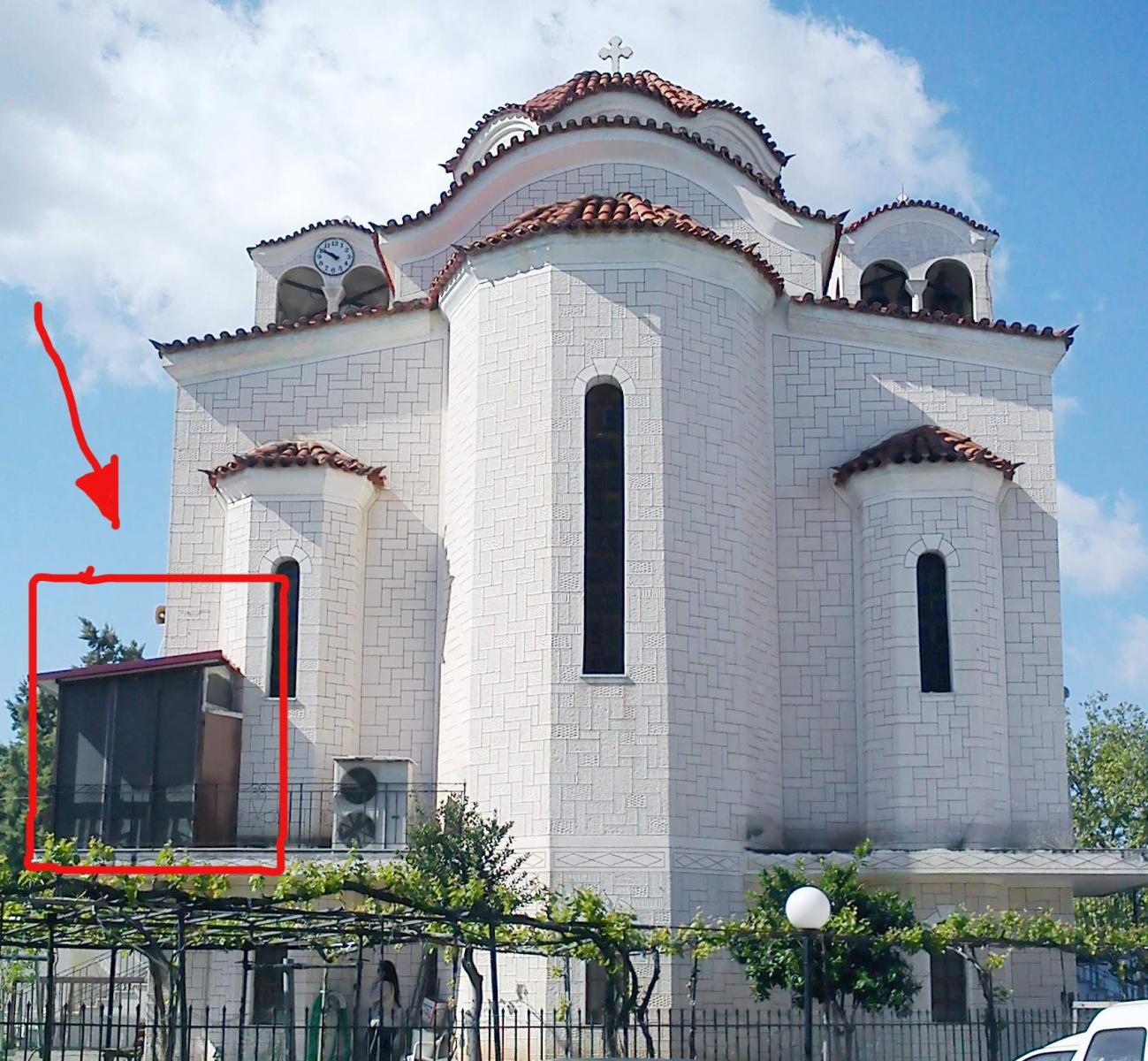

kostassid Δημοσιεύτηκε Απρίλιος 23 , 2012 Δημοσιεύτηκε Απρίλιος 23 , 2012 (edited) Σε λίγο θα δούμε και σε αρχαίους ναούς ή σε εκκλησίες να χτίζουν με οπτόπλινθους (τα αυθαίρετα σιγουρα έχουν ξεκινήσει..πληροφορίες για τη φωτογραφία σε pm). Aπαράδεκτο Kan62 βέβαια αν είναι με την φροντίδα και την αρωγή.. τότε όλα καλά! Edited Απρίλιος 23 , 2012 by kostassid
