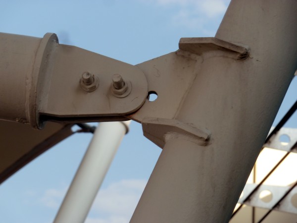

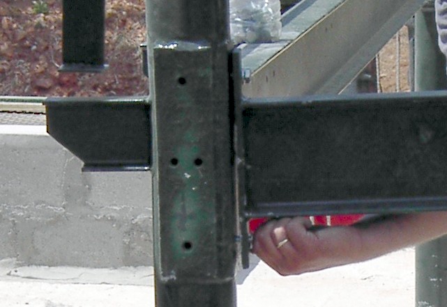

AlexisPap Δημοσιεύτηκε Απρίλιος 29 , 2012 Share Δημοσιεύτηκε Απρίλιος 29 , 2012 (edited) ...για την παραπάνω σύνδεση που αναφέρεις ( κοχλιωτή με υποστυλώματα SHS , ενίσχυση και δοκός ΙPE) δεν υπάρχουν βιβλιογραφικά πολλά πράγματα. Μα δεν αναφέρομαι σε κοχλιωτή σύνδεση. Το σχόλιό μου ήταν ότι υπάρχει μία σύνδεση δοκού - στύλου ανίκανη να παραλάβει ροπή, σε ένα φορέα που δεν έχει επαρκή χιαστί και επομένως έχει ανάγκη την πλαισιακή λειτουργία. Εν σχέση με τα είδη των συνδέσεων, ο καθένας μπορεί να επινοήσει και να σχεδιάσει κάθε είδος σύνδεσης που θα μπορούσε να φανταστεί. Κι αν κάποια δεν καλύπτονται πλήρως κανονιστικά ή βιβλιογραφικά, τα πεπερασμένα μπορούν να υπερβούν το κενό... Και για την κουβέντα, να μία παράδοξη σύνδεση: Κοχλιωτή ΙΡΕ με φλάτζα πάνω σε κυκλική κοιλοδοκό. Edited Απρίλιος 29 , 2012 by AlexisPap Link to comment Share on other sites More sharing options...

terry Δημοσιεύτηκε Απρίλιος 29 , 2012 Share Δημοσιεύτηκε Απρίλιος 29 , 2012 (edited) Παιζει και αυτο. Στο τελευταιο συνεδριο μεταλλικων στο Βολο, ειχε παρουσιστει μια μελετη με πεπερασμενα, συνδεσης στυλου SHS με δοκο ΙΡΕ με χρηση σπειρωματος πανω στο SHS. Ειχαν και περαματικες δοκιμες, ασφαλως το σπειρωμα αστοχουσε πρωτο. ΥΓ Εχω δει μια πολυ ορθοτερη συνδεση στυλου CHS με δοκο ΙΡΕ. Πρεπει να βγαλλω φωτο!! Edited Απρίλιος 29 , 2012 by terry Link to comment Share on other sites More sharing options...
AlexisPap Δημοσιεύτηκε Απρίλιος 29 , 2012 Share Δημοσιεύτηκε Απρίλιος 29 , 2012 Εχουν και παξιμαδια οι κοχλιες??? Έχει αφαιρεθεί ένα τμήμα της κοιλοδοκού και έχει κολληθεί μία πλάκα που έχει έτοιμα τα σπειρώματα. Βεβαίως τα κριτήρια μόρφωσης του κόμβου ήταν εν πολλοίς αρχιτεκτονικής φύσεως. Link to comment Share on other sites More sharing options...
terry Δημοσιεύτηκε Απρίλιος 29 , 2012 Share Δημοσιεύτηκε Απρίλιος 29 , 2012 (edited) Τι να πω. Δεν με ενθουσιαζει. Τι αρχιτεκτονικη ειναι αυτη με 2εκ παχος συγκολλησης? Τι διατομη ειχε ο στυλος? Edited Απρίλιος 29 , 2012 by terry Link to comment Share on other sites More sharing options...
AlexisPap Δημοσιεύτηκε Απρίλιος 29 , 2012 Share Δημοσιεύτηκε Απρίλιος 29 , 2012 (edited) Οι ραφές δεν ήταν 20mm, ήταν μονόπλευρες εσωραφές ενισχυμένες με εξωραφή 4mm. Αλλά, τώρα ανοίγεις άλλο θέμα, και ως γνωστόν τα γούστα... Edit: Κι επειδή πιάσαμε την κουβέντα για CHS, να πως λύνει το πρόβλημα ο εργολάβος όταν ένα μέλος του βγεί κοντό... Edited Απρίλιος 29 , 2012 by AlexisPap Link to comment Share on other sites More sharing options...
terry Δημοσιεύτηκε Απρίλιος 29 , 2012 Share Δημοσιεύτηκε Απρίλιος 29 , 2012 Κατι τελευταιο. Ηταν στεγαστρο, περκολα, 2οροφο, στεγη μπετο??? Link to comment Share on other sites More sharing options...
AlexisPap Δημοσιεύτηκε Απρίλιος 29 , 2012 Share Δημοσιεύτηκε Απρίλιος 29 , 2012 Ήταν διώροφη κατασκευή (δύο βατά ξύλινα δάπεδα) με στέγαστρο, σε επέκταση κατασκευής από σκυρόδεμα (η οποία το στηρίζει έναντι οριζοντίων δράσεων). Τέμνουσα σχεδιασμού μόλις 35kN. Link to comment Share on other sites More sharing options...
spy1551 Δημοσιεύτηκε Απρίλιος 29 , 2012 Share Δημοσιεύτηκε Απρίλιος 29 , 2012 Και για την κουβέντα, να μία παράδοξη σύνδεση: Κοχλιωτή ΙΡΕ με φλάτζα πάνω σε κυκλική κοιλοδοκό. Ούτε αυτή η λύση μου αρέσει Αλέξη. Υπάρχει λύση για τις παραπάνω συνδέσεις , σύμφωνα με τους κανονισμούς και χωρίς επίλυση με πεπερασμένα για τον κόμβο , γιατί για ένα τόσο μικρό έργο , στην πραγματικότητα δε θα το κάνει κανείς. ...Edit: Κι επειδή πιάσαμε την κουβέντα για CHS, να πως λύνει το πρόβλημα ο εργολάβος όταν ένα μέλος του βγεί κοντό... Να επιστρέψει το μέλος στο εργοστάσιο και να φέρει ένα με τις σωστές διαστάσεις. Αν και συνήθως πιάνουν τη συγκόλληση και κολλάνε επί τόπου πλάκες. Αν είχε γίνει αποτύπωση των αγκυρίων και τα σχέδια κοπής-μοντάζ-ανέγερσης γίνονταν από ένα πρόγραμμα τύπου ΤΕΚLA,Strucad κτλ. αυτό δε θα συνέβαινε. Link to comment Share on other sites More sharing options...
