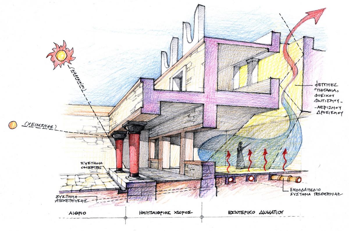

Sw0rdf1sh Δημοσιεύτηκε October 31, 2012 at 12:09 πμ Δημοσιεύτηκε October 31, 2012 at 12:09 πμ Επισυνάπτω ένα σχεδιάκι της Κνωσσού που κυκλοφορεί στο fb... Ουσιαστικά αν ο ένας συντελεστής εμφανιστεί μηδενικός τότε ο τοίχος υπολογίζεται ως πλήρως σκιασμένος. Δε μπορεί να σκιάζεται μόνο πλευρικά δηλαδή όπως ο πλευρικός τοίχος της εισόδου πολυκατοικίας ή φωταγωγούς όπως λέει και ο Inzaghi;
Inzaghi Δημοσιεύτηκε October 31, 2012 at 08:35 πμ Συγγραφέας Δημοσιεύτηκε October 31, 2012 at 08:35 πμ Ενας συντελεστης απο μονος του δεν προκειται να εμφανιστει μηδενικος ποτε... Οτι προβολο και να εχεις, οτι υψος στην οριζοντα, θα σου δωσει καποια ελαχιστη σκιαση, αναλογως προσανατολισμου. Οι υπολοιποι 2 συντελεστες θα προκυψουνε απο τα υπολοιπα εμποδια κανονικα.... Τωρα, ενταξει, αν εχεις προβολο 5 μετρα και στο τελος των 5 μετρων εφαπτομενικα εναν τοιχο ισουψη με τον προς μελετη τοιχο, αγγιζεις δραματικα το 0 αλλα πολλα θα εξαρτηθουνε απο τον προσανατολισμο διοτι ο ηλιος μπορει να εισερχεται πλευρικως...
