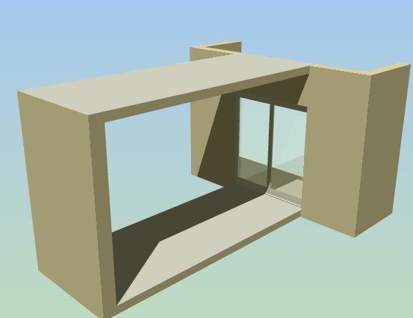

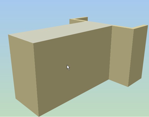

avgoust Δημοσιεύτηκε December 5, 2012 at 12:18 μμ Δημοσιεύτηκε December 5, 2012 at 12:18 μμ (edited) Συνάδελφε swordfish. Δεδομένου ότι ο συνολικός συντελεστής σκίασης είναι το γινόμενο των επιμέρους , αν δεχθούμε αυτό που λες για το Fhor=0 , τότε οι παρακάτω κατασκευές είναι ισοδύναμες ως προς την σκίαση του παραθύρου. Eίναι προφανές ότι δεν μπορεί να ισχύει κάτι τέτοιο. Για αυτό στο 2ο σχήμα , όπου το παραθυρο συνορεύει με κλειστο χώρο σου λέει στην σελιδα 59 της ίδιας ΤΟΤΕΕ βάλε πλήρη σκίαση χειμώνα καλοκαίρι δηλαδή μηδέν. Edited December 5, 2012 at 12:23 μμ by avgoust 3
