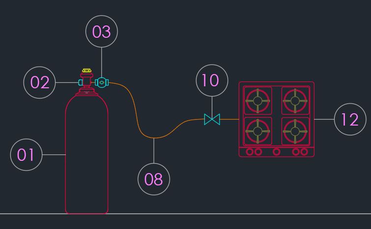

persepolis88 Δημοσιεύτηκε December 20, 2020 at 02:09 μμ Δημοσιεύτηκε December 20, 2020 at 02:09 μμ @Panagiotis_H ευχαριστώ για τη διάθεσή σου να βοηθήσεις. Ξαναδιαβάζοντας ωστόσο τον κανονισμό 31856 δεν βλέπω πουθενά να λέει ότι απαγορεύεται η σύνδεση φιάλης απευθείας με τη συσκευή, το αντίθετο σε αρκετά σημεία αναφέρεται σαν ενδεχόμενο. Και γιατί στην απευθείας σύνδεση φιάλης-συσκευής η πίεση είναι ΥΨΗΛΗ? Δες παράγραφο 2.3.7 "Ρυθμιστής πίεσης φιάλης". Θες να μου πεις δηλαδή ότι ο παραπάνω ρυθμιστής δεν μπορεί να δώσει πίεση εξόδου <50mbar? Επειδή βλέπω πως έχεις ασχοληθεί με αυτά τα θέματα, απάντησέ μου σε παρακαλώ στα εξής: Η ηλεκτροβάνα μπορεί να μπεί σε εύκαμπτο σωλήνα? 2 διαφορετικοί Ανιχνευτές μπορούν να δίνουν σήμα στην ίδια ηλεκτροβάνα? ευχαριστώ εκ των προτέρων και καλή εβδομάδα!
Panagiotis_H Δημοσιεύτηκε December 21, 2020 at 07:11 πμ Δημοσιεύτηκε December 21, 2020 at 07:11 πμ ΚΥΑ 31856 άρθρο 1.4 και 1.5 Γενικά Πρέπει να ''μπεις'' στον εσωτερικό χώρο με χαμηλή πίεση δηλ <50 mbar ΟΠΩΣΔΗΠΟΤΕ Η φιάλη δίνει >5 bar στην έξοδό της (υψηλή πίεση) Οπότε πρέπει να φτιάξεις τη διάταξη που να έχει 1) ρυθμιστή υψηλής (από 6 bar προς 2 bar περίπου) και 2) ρυθμιστή χαμηλής (στα 40 mbar περίπου) όπου δουλεύουν και οι περισσότερες συσκευές Η ηλεκτροβάνα τοποθετείται στην μπάρα εκεί που είναι ο συλλέκτης, οι ρυθμιστές, το φίλτρο, η ανεπίστροφη κλπ σε σταθερό σημείο δηλ (όλα μαζί σε μία μπάρα αυτά) Οι ανιχνευτές όταν ενεργοποιηθούν δίνουν εντολή να κόψει η ηλεκτροβάνα και να μην δίνει πλέον παροχή αερίου στο δίκτυο. Οι φιάλες εξακολουθούν να είναι ανοιχτές, και εσύ απλά σηκώνεις το εμβολάκι της μετά για να την ενεργοποιήσεις ξανά. Κάθε ανιχνευτής δουλεύει αυτόνομος (220V) Όταν βλέπεις ρυθμιστή σε σχήμα ''πεταλούδας'', που έχει ένα περιστροφικό διακόπτη, είναι υψηλής Όταν βλέπεις ρυθμιστή σε σχήμα ''πιατέλας'' που δεν έχει τίποτα πάνω του, και είναι κλειστός, είναι χαμηλής 1
persepolis88 Δημοσιεύτηκε December 21, 2020 at 09:33 πμ Δημοσιεύτηκε December 21, 2020 at 09:33 πμ Καλημέρα @Panagiotis_H και ευχαριστώ, Τα άρθρα που αναφέρεις (κατάταξη πιέσεων σε χαμηλή, μέση υψηλή) αφορούν τη διανομή μέσω δικτύου σωληνώσεων. Έστω ότι έχω μαγειρείο με 1 φιάλη και 1 συσκευή υγραερίου (π.χ. μαγειρικά μάτια, τύπος Α, συγκεκριμένα Α1). Μου λες δηλαδή ότι δεν μπορεί να συνδεθεί αυτή η 1 συσκευή με την 1 φιάλη χωρίς δίκτυο χαλκοσωλήνων?? 😏 Τότε ο ρυθμιστής πίεσης φιάλης (παράγραφος 2.3.7) τι εξυπηρετεί? Αυτός εδώ ο ρυθμιστής π.χ. έχει πίεση εισόδου ως 16bar και εξόδου ρυθμιζόμενη από 30-80mbar. Επίσης στην Εικ. 2.1 του 31856 δείχνει απευθείας σύνδεση μέσω εύκαμπτου και ρυθμιστή.
Panagiotis_H Δημοσιεύτηκε December 23, 2020 at 01:42 μμ Δημοσιεύτηκε December 23, 2020 at 01:42 μμ Βεβαίως και μπορεί να συνδεθεί αυτός ο ρυθμιστής αφού είναι χαμηλής Πώς όμως θα βάλεις την ηλεκτροβάνα διακοπής? Γι αυτό θα καταφύγεις αναγκαστικά σε μπάρα με δικτυάκι μικρό (το έχω κάνει αυτό που περιαγράφεις σε κατάστημα κρεοπωλείο που έβαλε κοτοπουλιέρα) Οπότε θα βάλεις: ρυθμιστή υψηλής, χαμηλής, ηλεκτροβάνα, ανεπίστροφη, φίλτρο ...
