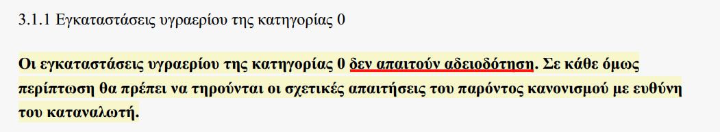

persepolis88 Δημοσιεύτηκε February 22, 2021 at 04:35 μμ Δημοσιεύτηκε February 22, 2021 at 04:35 μμ (edited) @Panagiotis_Hσε ευχαριστώ. ΟΚ κατανοητά τα όσα λες, μόνο στο θέμα της ευθύνης κωλύομαι. Αφού είναι κατηγορία 0, δεν θέλει μελέτη εγκ/ης υγραερίου ούτε επίβλεψη πως μπορεί να βρει ευθύνη ο μηχανικός-υπογράφων μόνο την πυροπροστασία? Εννοώ δεν ζητήθηκε σε κανένα στάδιο υπεύθυνη δήλωση ότι η εγκ/ση κατασκευάστηκε σύμφωνα με τον Κανονισμό Υγραερίου ή με το Τεχνικό υπόμνημα πως θα αναζητηθεί ευθύνη στον μηχνανικό. Δεν είμαι ευθυνόφοβος απλά είχα συστήσει μάστορα που τον ξέρω ότι κάνει άριστη δουλειά κι όμως ο ιδιοκτήτες πήρε τον δικό του. Τελευταία ερώτηση: Σε τέτοιου είδους μικρές εγκ/σεις γενικά από τους κατασκευαστές γίνονται δοκιμές στεγανότητας και αντοχής πριν παραδοθούν? Edited February 22, 2021 at 04:40 μμ by persepolis88

persepolis88 Δημοσιεύτηκε February 27, 2021 at 10:20 πμ Δημοσιεύτηκε February 27, 2021 at 10:20 πμ @Panagiotis_Hκαι @zafsko ευχαρστώ για τη συμμετοχή. Για να συνοψίσουμε, στην παραπάνω εγκατάσταση δεν υπάρχει απαίτηση για Πιστοποιητικό πυροπροστασίας αλλά τα μέτρα-μέσα τηρούνται με ευθύνη του ιδιοκτήτη. Εγώ στην Πυροσβεστική πήγα για αρχειοθέτηση: Έντυπο μελέτης Κάτοψη με τα μέσα πυροπροστασίας Τεχνική περιγραφή για τη φούσκα Τεχνικό υπόμνημα υγραερίου και τεχνική περιγραφή για ανιχνευτές-ηλεκτροβάνα Δεν μου ζητήθηκε καμία υπεύθυνη δήλωση τήρησης των μέτρων πυροπροστασίας ή ότι το υγραέριο εγκαταστάθηκε σύμγωνα με το Υπόμνημα και τον Κανονισμό Υγραερίου Μπορώ να κάνω κάτι άλλο για να διασφαλιστώ από άποψη ευθύνης για την δεδομένη εγκ/ση? Παναγιώτη τι εννοείς εδώ? Υπογράφει ο μηχανικός το Κόκκινο βιβλίο? Νόμιζα μόνο ο πυροσβεστηράς. Συγγνώμη, 1η μου πυροπροστασία γενικότερα. 19 ώρες πριν, Panagiotis_H said: Όπως επίσης όταν θα εκδοθεί το κόκκινο βιβλίο θα υπογράφεις στο πρώτο κουτάκι για το σύστημα ανίχνευσης - ανιχνευτής. δηλ υγραέριο (δίκτυο σωληνώσεις κλπ)

Panagiotis_H Δημοσιεύτηκε February 27, 2021 at 11:55 πμ Δημοσιεύτηκε February 27, 2021 at 11:55 πμ Όταν θες να βγάλεις Πιστοποιητικό Πυρασφάλειας, χρειάζεται να προσκομισθεί ΥΔ Μηχανικού ότι τηρούνται τα μέτρα και μέσα που περιγράφονται στην μελέτη. Οπότε, στην ουσία παίρνεις ευθύνη για όλα, και για το υγραέριο. Ανεξάρτητα αν προσκομίσεις αυτή την ΥΔ (γιατί μπορεί να μη χρειαστεί να βγάλεις Πιστοποιητικό), θα πάρει κόκκινο βιβλίο η επιχείρηση. Σε αυτό το βιβλίο κάθε χρόνο υπογράφει σε κάποια κουτάκια ο Μηχανικός, σε άλλα ο ιδιοκτήτης, και σε άλλα ο πυροσβεστηράς. Οπότε, όπως και να 'χει, θα το βρεις μπροστά σου εφόσον συνεργάζεσαι και μελλοντικά με την επιχείρηση. Εγώ πχ ως πυροσβεστηράς το συναντώ, γιατί πάω να υπογράψω για τους πυροσβεστήρες στο τελευταίο κουτάκι του κόκκινου βιβλίου, υπογράφω και ως Μηχανικός για το ΣΤΕ ή το υγραέριο. Συνεπώς παίρνω ευθύνη για τη δουλειά του εκάστοτε γκαζά (αν είναι σωστή έτσι?) Άρα κάνω και έλεγχο στους ανιχνευτές κλπ 1 1
