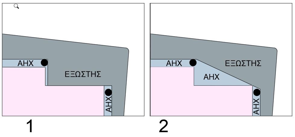

DimitrisTh Δημοσιεύτηκε 9 ώρες πριν Share Δημοσιεύτηκε 9 ώρες πριν το περίγραμμα του κτιρίου είναι εκεί που τελειώνουν οι κλειστοί χώροι κλπ, αλλά η Κάλυψη είναι μαζί με τους ΑΗΧ. Οπότε διαφέρει. Link to comment Share on other sites More sharing options...
Latg Δημοσιεύτηκε 9 ώρες πριν Share Δημοσιεύτηκε 9 ώρες πριν κατακόρυφα στο κτίριο Link to comment Share on other sites More sharing options...
DimitrisTh Δημοσιεύτηκε 9 ώρες πριν Share Δημοσιεύτηκε 9 ώρες πριν Προκρίνεται το 1. δηλαδή έναντι του 2. ? ευχαριστώ κ πάλι Link to comment Share on other sites More sharing options...
petros71 Δημοσιεύτηκε 6 ώρες πριν Share Δημοσιεύτηκε 6 ώρες πριν Δεν υπάρχουν αυτά τα σχήματα. Link to comment Share on other sites More sharing options...
Latg Δημοσιεύτηκε 5 ώρες πριν Share Δημοσιεύτηκε 5 ώρες πριν το 1 ναι Link to comment Share on other sites More sharing options...
kan62 Δημοσιεύτηκε 3 ώρες πριν Share Δημοσιεύτηκε 3 ώρες πριν Κτήριο = κλειστοί χώροι + ΑΗΧ + εξώστες Τα δύο πρώτα αποτελούσαν κάποτε την κάλυψη και είχαν ένα σύνορο-περίγραμμα-διαχωριστική γραμμή πέραν της οποίας ήταν μόνο οι εξώστες. Για να μη βάλουμε όλες τις λέξεις της ελληνικής γλώσσας στο άρθρο 2, ας δούμε στον ορισμό του εξώστη τη λέξη «πρόβολος». Ορίζει τη γραμμή μεταξύ ΑΗΧ και εξώστη, δηλαδή το σχήμα που ψάχνουμε... Link to comment Share on other sites More sharing options...
Latg Δημοσιεύτηκε 2 ώρες πριν Share Δημοσιεύτηκε 2 ώρες πριν (edited) Άρα μια αμφιεριστη πλάκα δεν γίνεται να είναι εξώστης? Ο ορισμός του εξώστη λέει ότι προβάλλει από την οψη. Μετά πάμε στον ορισμό της όψης του κτιρίου κτλ κτλ... Edited 2 ώρες πριν by Latg Link to comment Share on other sites More sharing options...
Faethon11 Δημοσιεύτηκε 1 ώρα πριν Share Δημοσιεύτηκε 1 ώρα πριν Αμφιέριστη ? Μήπως θες να πεις διέριστη ? Link to comment Share on other sites More sharing options...
kan62 Δημοσιεύτηκε 24 λεπτά πριν Share Δημοσιεύτηκε 24 λεπτά πριν (edited) Η αμφιέρειστη και η διέρειστη πάλι μπορεί να είναι προεξοχές που προβάλλονται πέρα από το περίγραμμα κάλυψης. Τι ακριβώς θέλεις να πεις ; Να ορίσουμε την έννοια "δάπεδο ορόφου" ; Edited 23 λεπτά πριν by kan62 Link to comment Share on other sites More sharing options...
Latg Δημοσιεύτηκε 17 λεπτά πριν Share Δημοσιεύτηκε 17 λεπτά πριν (edited) διέρειστη σωστά. Δε ξέρω. Προσπαθώ να καταλάβω εσύ τι θες να πεις με το μήνυμα σου. Ο Δημήτρης ρώτησε κάτι συγκεκριμένο. Δεν κατάλαβα τι απάντησες... Δεν έχει σχέση το δάπεδο ορόφου, είπα πας στην όψη / κτίριο κτλ κτλ Η κάλυψη που λες σημαίνει ότι ξέρω τι είναι ΑΗΧ και τι όχι. Εδώ το ερώτημα είναι ακριβώς αυτό . Τι είναι ΑΗΧ στη συγκεκριμένη μελέτη. Edited 14 λεπτά πριν by Latg Link to comment Share on other sites More sharing options...
