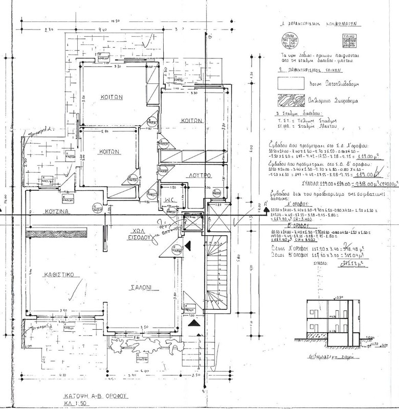

the_topo Δημοσιεύτηκε October 17, 2024 at 06:34 πμ Δημοσιεύτηκε October 17, 2024 at 06:34 πμ Συνάδελφοι καλή μας μέρα, Επισυνάπτω απόσπασμα της κάτοψης και φωτογραφία για το εξής ερώτημα: Είναι σωστό να θεωρήσω το κομμάτι μες στο διακεκομμένο κόκκινο layer ως Η.Χ. και το υπόλοιπο τμήμα ως εξώστη? Drawing1.pdf
Pavlos33 Δημοσιεύτηκε October 17, 2024 at 06:40 πμ Δημοσιεύτηκε October 17, 2024 at 06:40 πμ Καλημέρα. Δες το συνημμένο. Drawing1 edited.pdf 1 1
the_topo Δημοσιεύτηκε October 17, 2024 at 06:44 πμ Δημοσιεύτηκε October 17, 2024 at 06:44 πμ Παύλο ευχαριστώ! Κατά το παρελθόνμήπως το περίγραμμα που επισύναψα εγώ ήταν όλος Η.Χ.? Διότι κατά την έκδοση της άδειας ('85) το περίγραμμα που είχα εγώ είχε προσμετρηθεί στη κάλυψη!
Pavlos33 Δημοσιεύτηκε October 17, 2024 at 07:05 πμ Δημοσιεύτηκε October 17, 2024 at 07:05 πμ Για να γίνει τέτοια συζήτηση θα πρέπει να διαθέτουμε κατόψεις και δ. κάλυψης της άδειας. Ο Η.Χ είναι όπως στον σχεδίασα. Τα υπόλοιπα είναι εξώστες. 2 2
jbosdas Δημοσιεύτηκε October 17, 2024 at 07:13 πμ Δημοσιεύτηκε October 17, 2024 at 07:13 πμ Επειδή ο εξώστης μπορεί να εφάπτεται στο όριο και μπορεί να φέρει τοίχο, θα μπορούσε καλλιστα να είναι και ολόκληρo εξώστης, αν φυσικά δεν είναι φερων στοιχείο ο τοιχος. Θα το δεις στα στατικά αυτό. 2 1
the_topo Δημοσιεύτηκε October 17, 2024 at 08:09 πμ Δημοσιεύτηκε October 17, 2024 at 08:09 πμ @Pavlos33 Επισυνάπτω κατόψη (τυπικού ορόφου/ το ίδιο ισχυεί κ στον άνω όροφο) και ΔΚ της αδείας. Εφόσον είναι έτσι τα πράγματα, να υποθέσω στα πραγματοποιούμενα του ΔΚ μου θα συντάξω, για τον εν λόγω ΗΧ, θα συμπεριλάβω στη πραγματοποιούμενη κάλυψη μόνο το κομμάτι που υπέδειξες και θα το περιγράψω στη Τεχνική μου Έκθεση (διότι θα προκύψει λιγότερη κάλυψη δεδομένων των πραγμάτων). @jbosdas δεν είναι φέρων στοιχείο ο τοίχος που προεξέχει όχι!
Faethon11 Δημοσιεύτηκε October 17, 2024 at 08:32 πμ Δημοσιεύτηκε October 17, 2024 at 08:32 πμ Βασικά στην χειρότερη είναι αυτό που είπε ο @Pavlos33 αλλά ο μελετητής για δικούς του λόγους αποφάσισε να το προσμετρήσει στην κάλυψη.... Αλλά έχω ένα ερώτημα @the_topo, τι θέλεις να κάνεις στο ακίνητο?
the_topo Δημοσιεύτηκε October 17, 2024 at 08:42 πμ Δημοσιεύτηκε October 17, 2024 at 08:42 πμ Συνάδελφε κάνω τακτοποίηση στην Ο.Ι. του ισογείου (αλλά και του ορόφου). Ουσιαστικά, στο ισόγειο έχω εντοπίσει μετατροπή Η.Χ. σε Χ.Κ.Χ (εκεί που υποδεικνύεται το 2,7 χ 2,5) όπου για κάποιο λόγο ο μελετητής και σε αυτό συμπεριφέρθηκε σαν ΗΧ και το προσμέτρησε στη κάλυψη (όχι δόμηση). Όπως και στο μπροστινό κομμάτι για το οποίο αναφέρθηκα αρχικά! Επειδή όμως έχω παραβάσεις που εμπίπτουν Κατηγορία Αυθαιρεσίας 4, συντάσσω ΔΚ όπου γράφω τα υλοποιημένα μεγέθη κάλυψης/δόμησης, εξού και οι ερωτήσεις μου!
