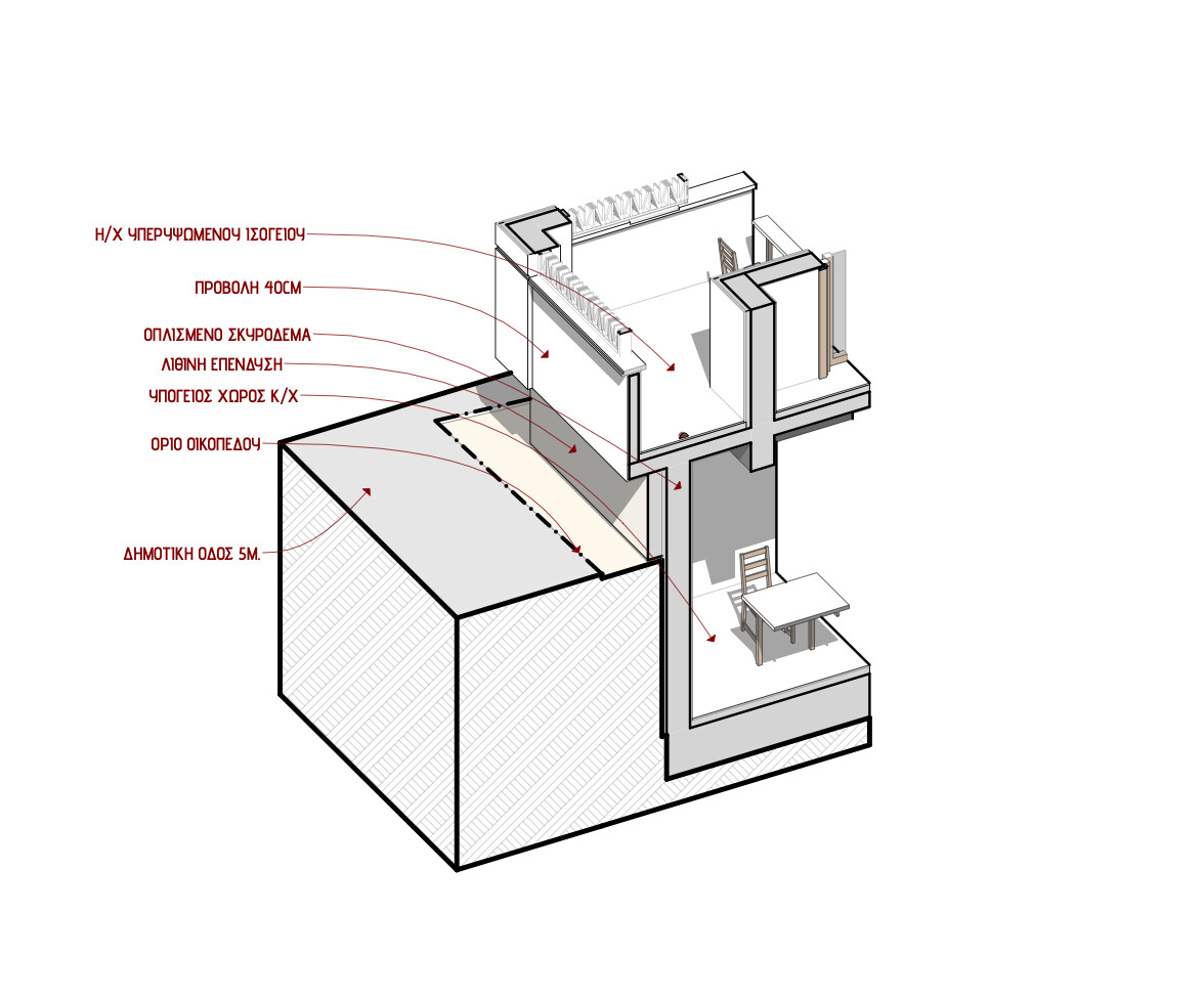

spyrkout Δημοσιεύτηκε March 24, 2025 at 11:42 πμ Δημοσιεύτηκε March 24, 2025 at 11:42 πμ (edited) (Μεταφέρθηκε στο παρόν θέμα. Pavlos 33) Συνάδελφοι καλησπέρα, Θα ήθελα την εμπειρία και τα φώτα σας αναφορικά με την υπόθεση που ακολουθεί: Σε γωνιακό οικόπεδο (εμβαδού <500 m2), εντός οικισμού προ του '23, χωρίς εγκεκριμένο ρυμοτομικό σχέδιο και πληθυσμό > 2.000 κατοίκων (ΦΕΚ 138/Δ'/1981) προτείνεται η ανέγερση νέου κτηρίου κατοικιών με υπερυψωμένο υπόγειο που χρησιμοποιείται ως χώρος κύριας χρήσης. Στη στάθμη του ισογείου - 1,20 από τη στάθμη του φυσικού εδάφους δηλαδή - προτείνεται η δημιουργία ημιυπαίθριου χώρου, στην έξω παρειά του οποίου συμβαίνει ο χειρισμός που βλέπετε στο επισυναπτόμενο διάγραμμα: Ο ημιυπαίθριος χώρος εξέχει του υπογείου με σκοπό τη δημιουργία μιας σκοτίας στη βάση του κτηρίου. Μετά από την πρώτη επαφή μου με την οικεία ΥΔΟΜ, μου κατέστη σαφές πως η επιφάνεια από το τοιχίο του υπογείου και εκτός, δεν μπορεί να θεωρηθεί ημιυπαίθριος χώρος, ακόμη κι αν αποτελεί λειτουργική συνέχεια αυτού, μιας και δεν βρίσκεται σε επαφή με το έδαφος. (Κάθε τεκμηριωμένη ένσταση επί αυτού ευπρόσδεκτη!) Δυστυχώς, με αυτό ως δεδομένο, αδυνατώ να περιγράψω την εν λόγω χειρονομία με κάτι άλλο πέρα από τις παραγράφους του αρ. 16, Ν.4067/2012, ως δηλαδή κάποιου είδους αρχιτεκτονική προεξοχή. Οπότε, στη συζήτηση πλέον προστέθηκε και το ζήτημα της απόστασης από το όριο του οικοπέδου. Αν η κίνηση ληφθεί δηλαδή υπόψη ως κάποια προεξοχή από αυτές του αρ.16, αναρωτιόμουν αν θα πρέπει να απέχει 1,00 m από το όριο του οικοπέδου ή στα πλαίσια της ελεύθερης διάταξης του κτηρίου σε σχέση με τον κοινόχρηστο, αναιρείται αυτή η ανάγκη; Θα ήθελα τη βοήθεια σας λοιπόν, ως προς την περιγραφή και την τεκμηρίωση του χειρισμού αναφορικά με το θέμα των αποστάσεων. Πάντα με εκτίμηση. Υ.Γ. Γνωρίζω πως έχω το δικαίωμα να φέρω "περασιά" με την έξω παρειά του εξώστη το υπόγειο και όλα τα προβλήματα να λυθούν, ωστόσο θα ήθελα να διερευνήσω στο έπακρο τη δυνατότητα αυτής της κατακόρυφης διαφοροποίησης των επιφανειών. Edited March 24, 2025 at 04:49 μμ by Pavlos33
