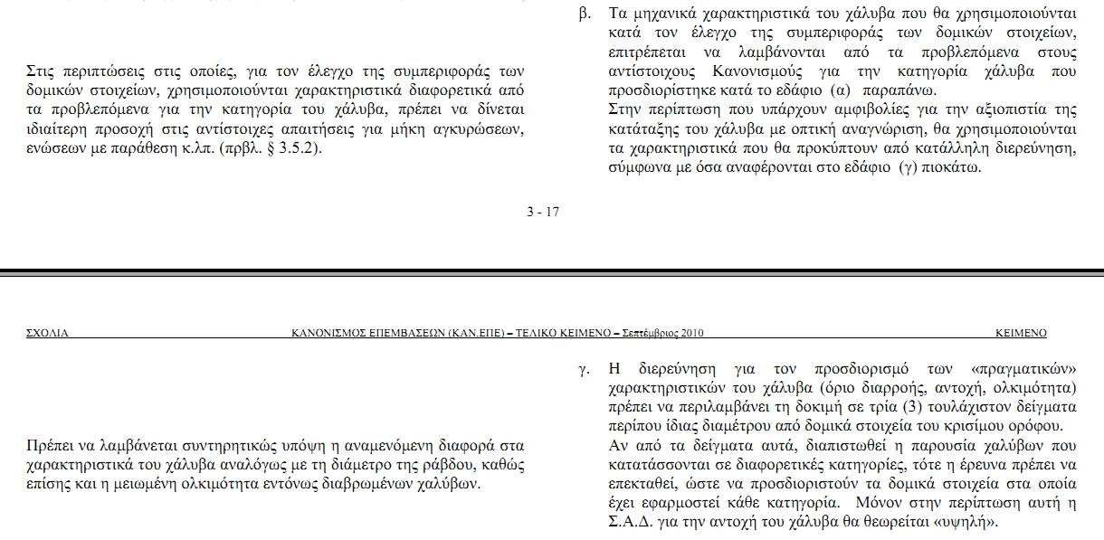

kostassid Δημοσιεύτηκε June 4, 2012 at 07:14 πμ Δημοσιεύτηκε June 4, 2012 at 07:14 πμ (edited) Το λύνεις στην ανάλυση, δεν είναι υποχρεωτικό να πας με αυτό το μοντέλο που αναφέρεις. μα εφόσον δεις την διάβρωση και ότι έχεις χάσει μέρος χάλυβα ή συνάφεια παραμετροποιείς σύμφωνα με τη κρίση σου το στοιχείο να είναι πιο "ψαθυρό". Φυσικά αν δεις ένα υποστύλωμα στο οποίο τρέχουν νερά από την υδρορροή για 10 χρόνια και έχει αναπτύξει μέχρι και βιολογική προσβολή πάνω του θα είναι ανόητο να το θεωρήσεις πρωτευων στοιχείο ή να μην βάλεις αυτή τη πληροφορία με κάποιο τρόπο (ακαμψία, αδυναμία στροφής, ψαθυρο μέλος) στο μοντέλο σου. Μη τα κάνουμε τραγικά. Σε αυτό που λες για τη θεμελιωση έχεις δίκιο αλλά εξαρτάται και από τη τσέπη του πελάτη. Δεν γνωρίζω όμως μηχανικό που δεν θα επιθυμούσε να δει τη θεμελίωση. Επίσης τι λένε οι διεθνείς κανονισμοί για τις επεμβάσεις στη θεμελίωση; (γνωρίζουν φυσικα και αυτοί τη δυσκολία...) Για το χάλυβα δες το επισυναπτόμενο και τις αντίστοιχες παραγράφους.Τα λέει και δεν σε αφήνει να κάνεις ότι θέλεις. Σίγουρα παίζει ρόλο και η απόκλιση s, εκεί είναι το πρόβλημα για εμενα. Μάθημα δεν έχει σήμερα στο πανεπιστήμιο; Edited June 4, 2012 at 07:32 πμ by kostassid
