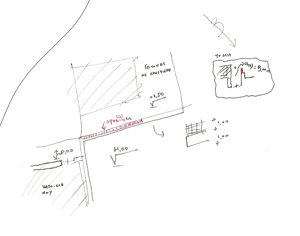

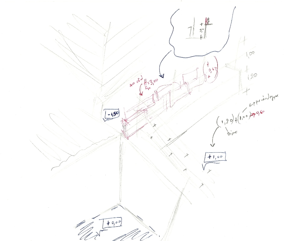

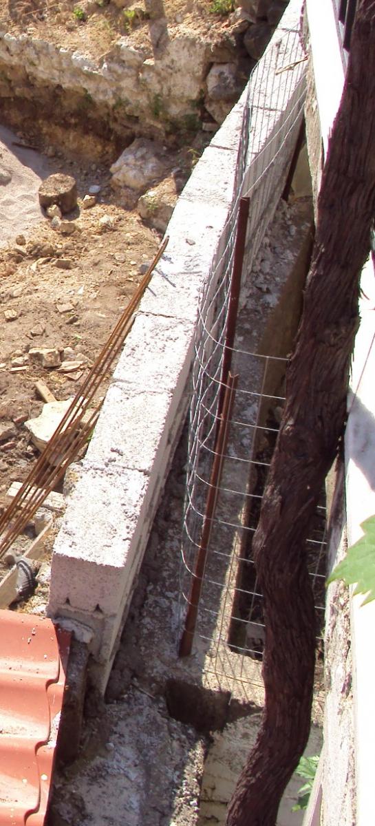

QCHAPS Δημοσιεύτηκε Ιούνιος 1 , 2012 Share Δημοσιεύτηκε Ιούνιος 1 , 2012 Θα ήθελα τη συμβουλή σας για την αυθαίρετη αύξηση του ύψους υπάρχοντος μαντρότοιχου. Σε εργασίες του περιβάλλοντα χώρου του ο γείτονας μου προσθεσε τμήμα σε μαντρότοιχο με αποτέλεσμα να επηρεάζεται ο ηλιασμός και αερισμός της κατοικίας μου.Ο υπαρχων μαντρότοιχος είχε το μεγιστο επιτρεπόμενο ύψος (1,00μ χτισμένο και 1,00 περίφραξη) με αφετηρία μέτρησης την υψηλότερη στάθμη. Ορισα στο σκαρίφημα με 0,00 τη σταθμη του δικου μου οικοπέδου για να είναι αντιληπτή η διαφορά των υψων. Μιλησα με τη πολεοδομία και μου είπαν οτι αν χτίσουν και άλλη σειρά τσιμεντόλιθους θα τους πουν να σταματήσουν-μεχρι τοτε να το διευθετησουμε φιλικά. Δεδομένου ότι ο ομμορος γείτονας τους επέτρεψε να προσθέσουν το συγκεκριμένο τμήμα, τα οικόπεδα μας δεν μοιραζονται κοινό όριο,υπάρχει υπέρβαση στο επιτρεπόμενο ύψος του μαντρότοιχου και ο ηλιασμός της κατοικίας μου επηρεάζεται, τι να κάνω - ποιες πρεπει είναι οι δικές μου ενέργειες?? Σας επισυναπτω σκαρίφημα. Ευχαριστώ. Link to comment Share on other sites More sharing options...
Earl Δημοσιεύτηκε Ιούνιος 4 , 2012 Share Δημοσιεύτηκε Ιούνιος 4 , 2012 Καλή σου μέρα! Για δική σου ενημέρωση να ξέρεις ότι η στάθμη του 0.00 ορίζεται από τον δρόμο περιμετρικά του γηπέδου ανεξαρτήτου των κλίσεων αυτού, και όχι από το αν έχεις υπόγειο στο οικόπεδό σου. Δηλαδή, στο χαμηλότερο σημείο του δρόμου έχεις 0.00. Στο ψηλότερο σημείο που μπορεί να είναι +1.00 πχ από το χαμηλότερο. Το ψηλότερο πάλι ορίζεται σαν 0.00. Άρα το ύψος του περιφράγματος έχει να κάνει με το 0.00 του εκάστοτε σημείου του δρόμου. Από εκεί και πέρα, να κοιτάξετε να τα "βρείτε" φιλικά, γείτονες είστε. Εάν έχεις εξαντλήσει όλα τα περιθώρια, να κάνεις ότι σου είπε η πολεοδομία. Από εκεί και πέρα όπως βλέπω την περίπτωση στα σχέδια, ο γείτονας έχει υπόγειο για να έχεις το -1.50. Η περίφραξή του πάντως φαίνεται εντάξει με βάση τα επιτρεπόμενα για το συμπαγές τμήμα και το συρματόπλεγμα. Η λεπτομέρεια έχει να κάνει με το που ορίζεται το 0.00 όπως σου είπα από τον δρόμο. Αν υποθέσουμε ότι το 0.00 του ξεκινάει εκεί που υπάρχει το συμπαγές τμήμα, τότε είναι νόμιμος. Αν υπερβεί τα 2.5 μέτρα, τότε υπάρχει περιθώριο καταγγελίας. Σε κάθε περίπτωση καλό είναι να τα βρείτε μεταξύ σας. Όσο μπλέκεις λιγότερο με δικηγόρους, πολεοδομίες, και κράτος, τόσο το καλύτερο. Άποψή μου φίλε. Link to comment Share on other sites More sharing options...

Earl Δημοσιεύτηκε Ιούνιος 4 , 2012 Share Δημοσιεύτηκε Ιούνιος 4 , 2012 Καλησπέρα, myri αυτό το απόσπασμα είναι από το Άρθρο 18 του ΓΟΚ: "Τα περιφράγµατα του οικοπέδου σε κανένα σηµείο δεν επιτρέπεται να έχουν ύψος µεγαλύτερο από 2,50 µ. και το συµπαγές τµήµα τους µεγαλύτερο από 1,00 µ. Αφετηρία µέτρησης των υψών είναι η υψηλότερη από τις οριστικές στάθµες του εδάφους εκατέρωθεν του περιφράγµατος. Για τα περιφράγµατα που βρίσκονται στο πρόσωπο του οικοπέδου, τα παραπάνω ύψη µετρούνται από τη στάθµη του πεζοδροµίου." Αν το αντιλαμβάνομαι σωστά το άρθρο, μας λέει ότι από την ψηλότερη στάθμη αρχίζεις να μετράς 2.50 μέτρα που είναι και το μέγιστο επιτρεπόμενο ύψος. Σωστά; Σε κάθε περίπτωση πρέπει QCHAPS να συμβουλευτείς Μηχανικό ο οποίος και θα σε συμβουλέψει λαμβάνοντας υπ' όψη τη μορφή του οικοπέδου. 1 Link to comment Share on other sites More sharing options...
myri Δημοσιεύτηκε Ιούνιος 4 , 2012 Share Δημοσιεύτηκε Ιούνιος 4 , 2012 Ορθά το εντόπισες, αλλά έχεις λίγο μπλεχτεί με τη ερμηνεία "Τα περιφράγµατα του οικοπέδου σε κανένα σηµείο δεν επιτρέπεται να έχουν ύψος µεγαλύτερο από 2,50 µ. και το συµπαγές τµήµα τους µεγαλύτερο από 1,00 µ. Η περίφραξη μπορεί να είναι έως 2,50μ πχ με κάγκελο. Αν έχεις μάντρα μπορεί να είναι έως 1,00 μ Μπορείς να έχεις 1,00 μ μάντρα + 1,50 μ κάγκελο, σύνολο 2,50 μ Αφετηρία µέτρησης των υψών είναι η υψηλότερη από τις οριστικές στάθµες του εδάφους εκατέρωθεν του περιφράγµατος Αν στο όριο έχεις γκρεμό, το +1,00 μ μετριέται στο ψηλό σημείο, στο άνω μέρος του γκρεμού. (Φυσικό είναι διαφορετικά δεν έχει νόημα η περίφραξη, το θέμα είναι να μην πέσεις από κάτω). Για τα περιφράγµατα που βρίσκονται στο πρόσωπο του οικοπέδου, τα παραπάνω ύψη µετρούνται από τη στάθµη του πεζοδροµίου." Άμα το πρόσωπο του οικοπέδου γκρεμός, το +1.00 μετριέται από τη στάθμη του πεζοδρομίου. 2 Link to comment Share on other sites More sharing options...
QCHAPS Δημοσιεύτηκε Ιούνιος 19 , 2012 Συγγραφέας Share Δημοσιεύτηκε Ιούνιος 19 , 2012 Ευχαριστώ earl και myri για τις απαντήσεις σας-δυστυχως δεν υπαρχουν περιθωρια φιλικου συμβιβασμού(απουσια τετοιας νοοτροπίας) καθως και απο την επαγγελματική σας εμπειρία θα εχετε διαπιστώσει οτι αρκετοι ανθρωποι αρεσκονται στο να ''κλείνουν'' τους άλλους αδιαφορώντας για την αισθητική της κατασκευής. Και με αφετηρία μετρησης του υψους τους περιμετρικούς δρόμους το υψος δεν δικαιολογείται αλλά και με την ορθη αφετηρία στο συγκεκριμένο σημείο δηλαδη ´την υψηλότερη στάθμη του εδαφους των όμμορων οικοπέδων´ Δυστυχως ειμαι υποχρεωμενος (αποφυγη κοστους-ταλαιπωρίας) να δεχτω το ολο θεμα. Εν τω μεταξυ η νομοθεσια για αντιστοιχα θεματα θεωρω οτι πρεπει να αναμορφωθεί. Link to comment Share on other sites More sharing options...
