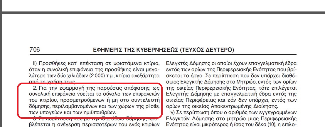

maranti Δημοσιεύτηκε April 20, 2021 at 09:15 πμ Δημοσιεύτηκε April 20, 2021 at 09:15 πμ On 11/1/2021 at 2:47 ΜΜ, karanus said: Εάν έχεις πυλωτή 100,00τμ και 4 ορόφους επίσης 100,00τμ ο καθένας . Τι θα χρεώσεις για έλεγχο; Θεωρώ ότι θα χρεωθούν 500,00τμ. Ενώ σε πολλές περιπτώσεις αναγράφονται σαν τμ τα τμ της δόμησης, με αποτέλεσμα να είναι λιγότερα από τα τμ που υπόκεινται στον έλεγχο. Αναβάζω και το σχετικό απόσπασμα. Σε αυτό αναφέρθηκα. Για επιφάνεια τελικού ελέγχου υπολογίζουμε εμείς το σύνολο της από τα δεδομένα της αίτησης ο.αδειας; Απ ότι βλέπω η επιφάνεια της pilotis δεν αναφέρεται στην αίτηση και πρέπει να προστεθεί. Υπάρχει κάτι άλλο;
Largy Δημοσιεύτηκε April 20, 2021 at 11:16 πμ Δημοσιεύτηκε April 20, 2021 at 11:16 πμ 2 ώρες πριν, maranti said: Υπάρχει κάτι άλλο; ό,τι λέει η παράγραφος που παρέθεσες
maranti Δημοσιεύτηκε April 21, 2021 at 08:30 πμ Δημοσιεύτηκε April 21, 2021 at 08:30 πμ Προστίθεται δηλαδή και το ανοικτό τμήμα της Pilotis;
gamvro Δημοσιεύτηκε April 21, 2021 at 08:55 πμ Δημοσιεύτηκε April 21, 2021 at 08:55 πμ 23 λεπτά πριν, maranti said: Προστίθεται δηλαδή και το ανοικτό τμήμα της Pilotis; Προφανώς. Προστίθεται τόσο το ανοικτό (Πυλωτή) όσο και το κλειστό (κλιμακοστάσιο εισόδου) ασχέτως αν μετράνε ή όχι στην δόμηση.
Faethon11 Δημοσιεύτηκε April 21, 2021 at 09:58 πμ Δημοσιεύτηκε April 21, 2021 at 09:58 πμ On 20/4/2021 at 12:15 ΜΜ, maranti said: Για επιφάνεια τελικού ελέγχου υπολογίζουμε εμείς το σύνολο της από τα δεδομένα της αίτησης ο.αδειας; Απ ότι βλέπω η επιφάνεια της pilotis δεν αναφέρεται στην αίτηση και πρέπει να προστεθεί. Υπάρχει κάτι άλλο; Βασικά αυτό θα έπρεπε να το δει η ΥΔΟΜ πριν κάνει την κλήρωση και να ζητήσει να το αλλάξει ο επιβλέπων... Εσύ όμως για την αμοιβή σου θα υπολογίσεις όλες τις επιφάνειες όπως τις αναφέρει το ΦΕΚ
