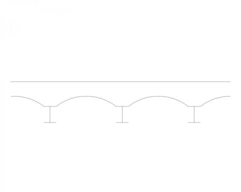

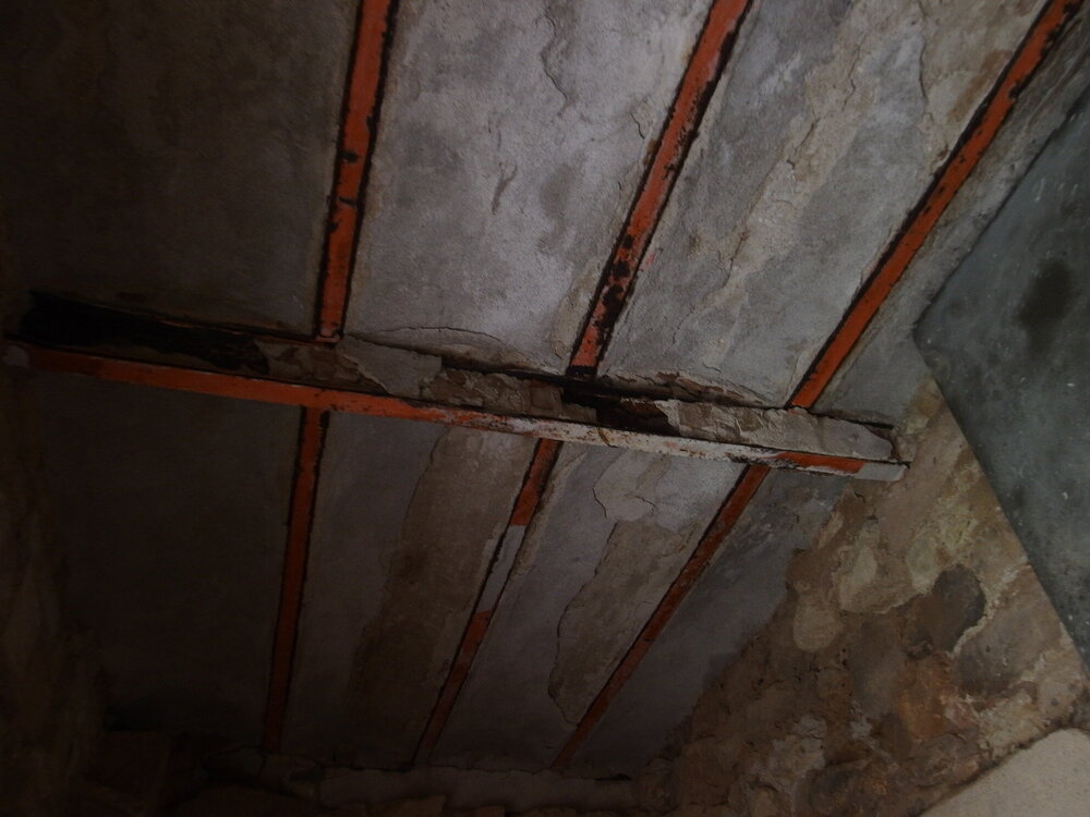

nik Δημοσιεύτηκε Ιούνιος 5 , 2017 Δημοσιεύτηκε Ιούνιος 5 , 2017 (edited) Μου έχει τύχει μία πλάκα οροφής υπογείου σε παλιό κτίριο προ 55 χωρίς οικοδομική άδεια η οποία αποτελείται από μεταλλικές δοκούς ΙΡΕ270 ανά 70εκ περίπου με ενδιάμεσα τοξωτά στοιχεία τα οποία εικάζω ότι είναι πλίνθοι σε διάταξη τόξου και από πάνω σκυρόδεμα. Συμφωνείτε ? Δεν υπάρχουν δοκοί στην πλάκα πλην μόνο περιμετρικού σενάζ. Η πλάκα είναι περίπου 8,00 χ 8,00 και ενδιάμεσα κάτω από την πλάκα υπάρχουν τμήματα συμπαγούς τοιχοποιίας μεγάλων διαστάσεων επί των οποίων στηρίζονται ανά διαστήματα οι μεταλλικοί δοκοί. Edited Ιούνιος 5 , 2017 by nik

AlexisPap Δημοσιεύτηκε Ιούνιος 29 , 2020 Δημοσιεύτηκε Ιούνιος 29 , 2020 On 5/6/2017 at 10:00 ΠΜ, nik said: μεταλλικές δοκούς ΙΡΕ270 ανά 70εκ περίπου με ενδιάμεσα τοξωτά στοιχεία τα οποία εικάζω ότι είναι πλίνθοι σε διάταξη τόξου Τυπικά το πάτωμα αυτό δεν είναι πλάκα. Ως κατασκευαστικός τύπος συνηθίζεται από τα τέλη του 19ου αιώνα και μέχρι την δεκαετία του 1920.
