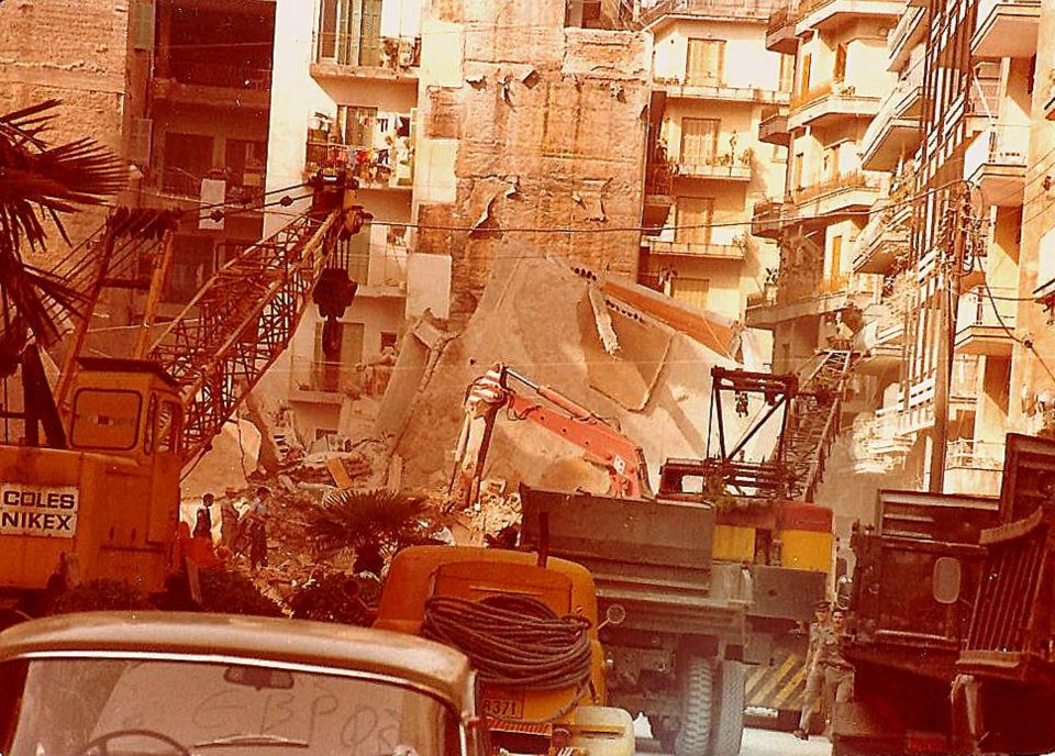

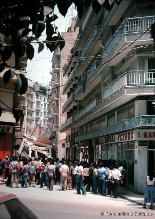

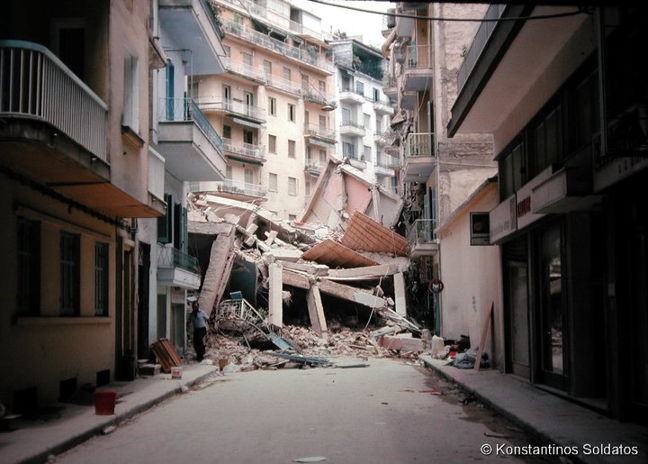

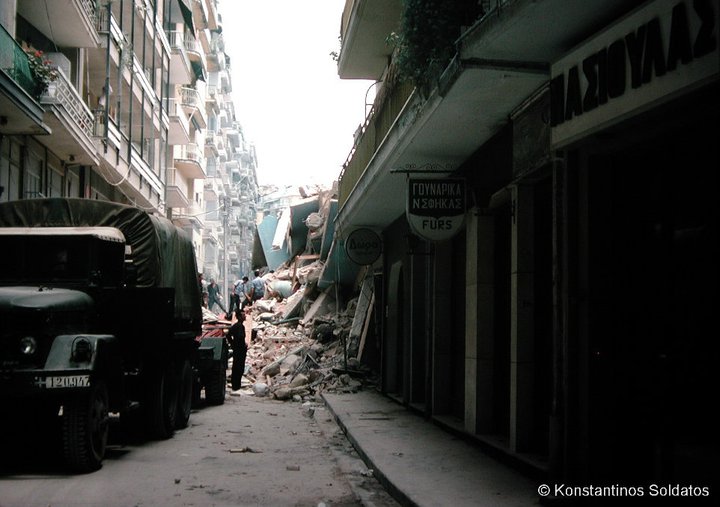

Earl Δημοσιεύτηκε June 21, 2012 at 02:42 μμ Δημοσιεύτηκε June 21, 2012 at 02:42 μμ Καλησπέρα σας! Το παρόν θέμα έχει σαν στόχο την συλλογή χρήσιμων πληροφοριών από συναδέλφους που έζησαν τον σεισμό του 1978, αναφορικά με τα αίτια της κατάρρευσης της πολυκατοικίας που βρίσκονταν στην Πλατεία Ιπποδρομίου (σημερινό Κέντρο Ιστορίας Θεσσαλονίκης), μιας και έπειτα από πολύ ψάξιμο και κόπο δεν κατάφερα να βρω παραπάνω πληροφορίες για το περιστατικό. Ακόμα και σε αναζήτησή μου στην βιβλιοθήκη του ΤΕΕ δεν βρήκα κάτι. Μερικές σύντομες πληροφορίες: «Τριάντα τρία έτη συμπληρώνονται σήμερα από τον μεγάλο σεισμό της 20ης Ιουνίου 1978 που έπληξε την Θεσσαλονίκη, αφήνοντας πίσω του 49 νεκρούς, 220 τραυματίες και χιλιάδες αστέγους. Ο σεισμός, ο οποίος χτύπησε την Θεσσαλονίκη στις 20.30, είχε επίκεντρο 20 χλμ ανατολικά της πόλης, μεταξύ των λιμνών Κορώνειας και Βόλβης, στο χωριό Στίβος. Η διάρκεια του σεισμού ήταν 10 δευτερόλεπτα, το μέγεθος του 6,5 ρίχτερ, ενώ το εστιακό βάθος ήταν μικρό, περίπου οκτώ έως δέκα χλμ. Είχε προηγηθεί μία σειρά προσεισμών με πιο ισχυρό εκείνον της 23ης Μαϊου, μεγέθους 5,3 ρίχτερ. Ο σεισμός δημιούργησε πλήρη πανικό στην πόλη. Επικράτησε κυκλοφοριακό κομφούζιο, ασθενοφόρα και πυροσβεστικά οχήματα δεν μπορούσαν να κυκλοφορήσουν, οι επικοινωνίες είχαν «πέσει», ενημέρωση δεν υπήρχε, ενώ οι φήμες μετασεισμών και καταρρεύσεων είχαν δημιουργήσει πλήρη αναστάτωση. Η Πολιτεία είχε ηττηθεί, αφού ο «Ξενοκράτης» ήταν ανύπαρκτος (κλασσικά, δεν πάνε να έχουν περάσει 34 χρόνια…). Ο σεισμός προκάλεσε πολλές ζημιές στην πόλη με αποκορύφωμα την κατάρρευση μιας οκταώροφης οικοδομής στην Πλατεία Ιπποδρομίου (στην οποία ο ιδιοκτήτης του ισόγειου ζαχαροπλαστείου "Νίκος" είχε -αυθαίρετα και εγκληματικά- αφαιρέσει κολώνα-υποστήλιο από το υπόγειο γιατί "δεν χωρούσαν τα μηχανήματα"...). Μαζί της γκρεμίστηκε και η ψευδαίσθηση του έως τότε "άτρωτου" μπετόν.» 2

AlexisPap Δημοσιεύτηκε June 21, 2012 at 03:27 μμ Δημοσιεύτηκε June 21, 2012 at 03:27 μμ (edited) Το τμήμα σιδηροπαγούς σκυροδέματος της πολυτεχνικής του ΑΠΘ έκανε μία εκτεταμένη έρευνα για τις βλάβες και την σεισμική τρωτότητα εν γένει. Πολλές οι ανακοινώσεις, μέχρι και τις αρχές της δεκαετίας του '90. Κάτι συγκεκριμένο για την "οικοδομή του Νίκου" δεν υπάρχει. Η οικοδομή ήταν παλιά, χτισμένη με το διάταγμα της Θεσσαλονίκης, και είχε την κλασσική πεταλοειδή κάτοψη της εποχής. Εκεί αποδίδεται και η κατάρρευση, στην μη κανονικότητα σε κάτοψη, και στην κακή -για τα σημερινά δεδομένα- μόρφωση του φορέα. Συν το ότι στο ισόγειο ήταν κατάστημα, άρα μαλακός όροφος, συν το ότι η οικοδομή ήταν δισγωνιαία. Αυτά εν συντομία. Φυσικά ο θρύλος θέλει να έχουν γίνει κι άλλα πράγματα, χάριν ενός μηχανήματος ζαχαροπλαστικής που έπρεπε να χωρέσει στο υπόγειο... Το ιπποδρόμιο της Θεσσαλονίκης βρίθει από θρύλους... Edited June 21, 2012 at 03:28 μμ by AlexisPap 1
