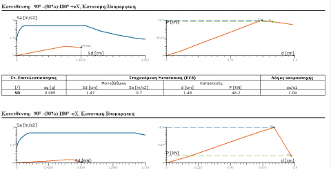

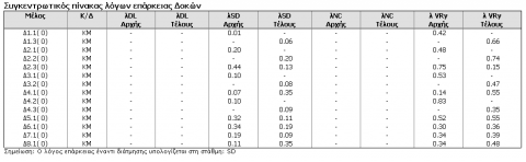

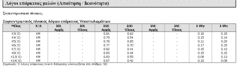

statik Δημοσιεύτηκε March 30, 2013 at 08:56 πμ Δημοσιεύτηκε March 30, 2013 at 08:56 πμ (edited) Για χαρα. Σχετικα με τον δεικτη ανεπαρκειας κατα Pushover στο Fespa κατι δεν μου παει καλα, εψαξα στο manual αλλα δεν τα γραφουν ξεκαθαρα. Κατ' αρχην απο οσο διαβασα ΔΕΝ ΕΙΝΑΙ το ιδιο λ με τον ΚΑΝΕΠΕ που οριζεται ως εξης: Uploaded with ImageShack.us ενω στο Fespa ως λ=θ/θlim ή λ=V/Vr . Ποιο ειναι το θlim? Μηπως το θ κατα την διαρροή δηλαδή το θy? Ο αριθμιτής θ ποτε ειναι? Σε ποια στατική ή συνδιαστική φορτιση αναφερεται? Μετα απο πειραματισμους ειδα τα παρακατω: 1ον βάζω επιταχυνση φασματος α=0.16g και τα αποτελεσματα των λ ειναι: Uploaded with ImageShack.us Μετα βαζω α=0.36g. Θα περιμενα αυξηση των λ αφου αυξανονται οι δρασεις λογω σεισμου καθως και η στοχευμενη μετακινιση για περιορισμενες ζημιες μου βγαίνει με ολους τους κομβους σχεδον στην αστοχια. Δειτε τα λ: Uploaded with ImageShack.us Πως ειναι δυνατον τα λnc και λVr να μειωνουνται αντι να αυξανονται? Σε μια αλλη αναλυση που εκανα με πολυ μεγαλο σεισμο, ενω ο φορεας σε οποιαδηποτε σταθμη εχει καταρευση τα λ μου βγαινανε πολυ μικρα. Υποτιθεται οτι ολα επρεπε να ηταν πανω απο 1. Edited March 30, 2013 at 08:57 πμ by statik
