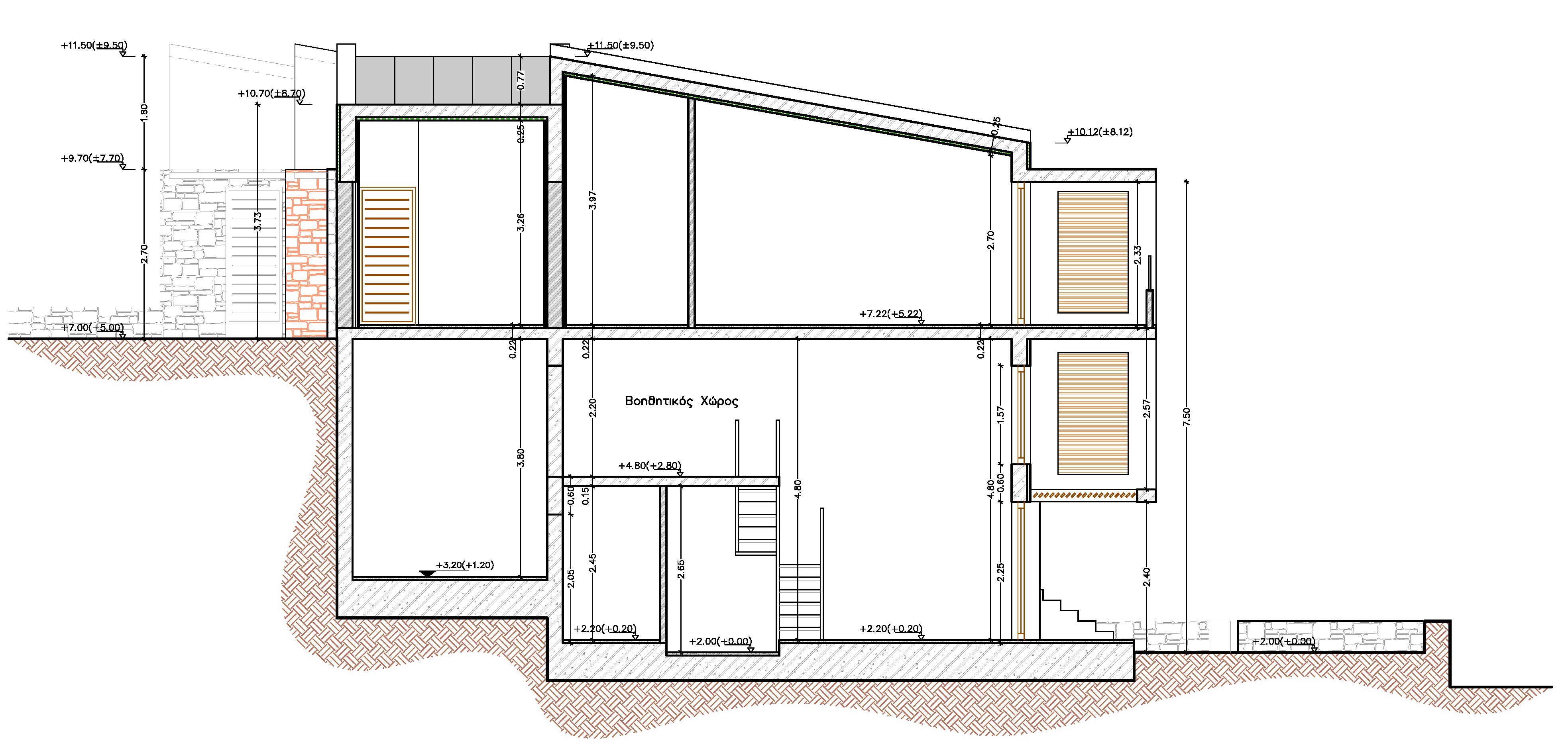

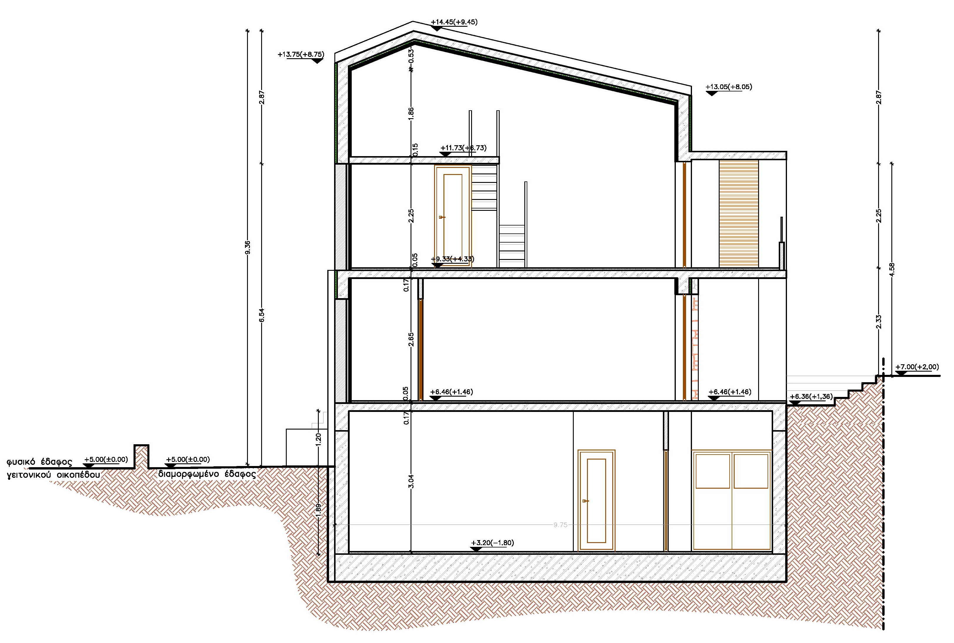

zulumpo Δημοσιεύτηκε July 12, 2017 at 12:29 μμ Δημοσιεύτηκε July 12, 2017 at 12:29 μμ (edited) Καλησπέρα σας Συνάδελφοι, Σε εκτός σχεδίου περιοχή προσπαθω να σχεδιάσω ένα πατάρι (εσωτερικό εξώστη) που θα περιλαμβάνει μια κρεβατοκάμαρα, δεν θα εχει τοίχους και τα λοιπά, απλώς μια σκάλα εσωτερική για πρόσβαση. Η πρώτη μου σκέψη για να γλιτώσω σ.δ. ήταν να χαρακτηριστεί ως σοφίτα, όμως επειδή ειναι εκτός σχεδίου, και το μέγιστο επιτρεπόμενο ύψος στέγης ειναι το 1,20μ , δεν μπορει να γίνει αυτο γιατι βάση νοκ η Σοφίτα πρέπει να βρίσκεται εντός του ύψους της επικλινούς στέγης του κτιρίου. . Αρα προχωράω με την ιδέα του παταριού( εσωτερικού εξώστη), όμως υπάρχει ο περιορισμός του 10%, δηλαδή αν ειναι το εμβαδόν του συνολικού κτιρίου 30 τ.μ. επιτρέπονται μόνο 3τ.μ. πατάρι που δεν θα συμπεριλαμβάνονται στην δόμηση (που προφανως δεν χωράει τπτ, κρεβάτι κ.τ.λ.), έχετε κάποιες ιδέες? Ευχαριστώ εκ των προτέρων Διαβάζοντας τελικά τις τεχνικές οδηγίες του ΝΟΚ, αναφέρει ότι ο εσωτερικό εξώστης δεν μετράει έως το 10% της επιτρεπόμενης δόμησης, έστω ότι η συνολική επιτρεπόμενη δόμηση ειναι τα 200 τ.μ. για το συγκεκριμένο οικόπεδο/αγροτεμάχιο, τότε επιτρέπονται συνολικά 20 τ.μ εσωτερικοί εξώστες στο κτίριο/κτίρια με την επισημανση ότι και η εσωτερική σκάλα συμπεριλαμβάνεται στα 20 τ.μ.. Προχωράω το ερώτημα λίγο παραπέρα, εξωτερικός εξώστης (μπαλκόνι) επιτρέπεται για το πατάρι? διαβάζοντας τον νοκ λέει ξεκάθα ότι : Ανοικτός Εξώστης (μπαλκόνι) είναι η οριζόντια προ−εξοχή του δαπέδου ορόφου ή δώματος που προβάλλειπέρα από τις επιφάνειες των όψεων του κτιρίου. Η 1η σκέψη είναι ότι αφού το πατάρι δεν αποτελέι όροφος, δεν μπορει να έχει εξωτερικό εξώστη. Όμως έαν σχεδιαστεί ένας ημιυπαίθριος πέραν των όψεων του κτιρίου, το δώμα του θα μπορούσε να αποτελεί το "μπαλκόνι" για τον εσωτερικό εξώστη. Η 2η σκέψη είναι να σχεδιαστεί σε τομή ένα αναποδο Γ (παταριου και υποκείμενου χώρου), δηλαδή το πατάρι να βρίσκεται εντός της κάτοψης του υποκείμενου χώρου, σε πλάτος όσο θέλουμε να έχει το μπαλκόνι. ευχαριστώ για τον χρόνο σας, και τυχον επισημάνσεις.Μην κάνετε διαδοχικές δημοσιεύσεις. Για να πραγματοποιήσετε οποιαδήποτε αλλαγή στο περιεχόμενο του κειμένου ή για να συμπληρώσετε το μήνυμα που δημοσιεύσατε, χρησιμοποιείστε την εντολή "Επεξεργασία".Παρακαλώ διαβάστε τους Κανόνες ΣυμμετοχήςPavlos33 Edited July 15, 2017 at 09:25 μμ by Pavlos33
antonisXJ Δημοσιεύτηκε October 10, 2017 at 04:43 μμ Δημοσιεύτηκε October 10, 2017 at 04:43 μμ (edited) συνάδελφοι καλησπέρα.μια ερωτησούλα και την άποψή σας.ο φίλος μας ο ΝΟΚ λέει οτι το πατάρι δεν μετράει στην δόμηση όταν έχει επιφάνεια έως 70% της υποκείμενης επιφάνειας. ερώτηση: το 70% υπολογίζεται επι της συνολικής υποκείμενης επιφάνειας? ή μόνο επι του τμήματος που έχει ύψος και χρήση κύριου χώρου?δηλαδή σε κάτοψη 30τμ. όπου έχω 5τμ. λουτρό με ύψος 2,20μ.(βοηθητικός χώρος)αν βάλω πατάρι, για να μην μετράει στη δόμηση, μπορώ να το κάνω 30*0,7=21τμ. ή 25*0,7=17,5τμ. ???? ευχαριστώ. Edited October 10, 2017 at 04:44 μμ by antonisXJ
krom Δημοσιεύτηκε October 28, 2018 at 11:29 πμ Δημοσιεύτηκε October 28, 2018 at 11:29 πμ On 12/7/2017 at 3:29 ΜΜ, zulumpo said: Καλησπέρα σας Συνάδελφοι, Σε εκτός σχεδίου περιοχή προσπαθω να σχεδιάσω ένα πατάρι (εσωτερικό εξώστη) που θα περιλαμβάνει μια κρεβατοκάμαρα, δεν θα εχει τοίχους και τα λοιπά, απλώς μια σκάλα εσωτερική για πρόσβαση. Η πρώτη μου σκέψη για να γλιτώσω σ.δ. ήταν να χαρακτηριστεί ως σοφίτα, όμως επειδή ειναι εκτός σχεδίου, και το μέγιστο επιτρεπόμενο ύψος στέγης ειναι το 1,20μ , δεν μπορει να γίνει αυτο γιατι βάση νοκ η Σοφίτα πρέπει να βρίσκεται εντός του ύψους της επικλινούς στέγης του κτιρίου. . Αρα προχωράω με την ιδέα του παταριού( εσωτερικού εξώστη), όμως υπάρχει ο περιορισμός του 10%, δηλαδή αν ειναι το εμβαδόν του συνολικού κτιρίου 30 τ.μ. επιτρέπονται μόνο 3τ.μ. πατάρι που δεν θα συμπεριλαμβάνονται στην δόμηση (που προφανως δεν χωράει τπτ, κρεβάτι κ.τ.λ.), έχετε κάποιες ιδέες? Ευχαριστώ εκ των προτέρων Διαβάζοντας τελικά τις τεχνικές οδηγίες του ΝΟΚ, αναφέρει ότι ο εσωτερικό εξώστης δεν μετράει έως το 10% της επιτρεπόμενης δόμησης, έστω ότι η συνολική επιτρεπόμενη δόμηση ειναι τα 200 τ.μ. για το συγκεκριμένο οικόπεδο/αγροτεμάχιο, τότε επιτρέπονται συνολικά 20 τ.μ εσωτερικοί εξώστες στο κτίριο/κτίρια με την επισημανση ότι και η εσωτερική σκάλα συμπεριλαμβάνεται στα 20 τ.μ.. Προχωράω το ερώτημα λίγο παραπέρα, εξωτερικός εξώστης (μπαλκόνι) επιτρέπεται για το πατάρι? διαβάζοντας τον νοκ λέει ξεκάθα ότι : Ανοικτός Εξώστης (μπαλκόνι) είναι η οριζόντια προ− εξοχή του δαπέδου ορόφου ή δώματος που προβάλλει πέρα από τις επιφάνειες των όψεων του κτιρίου. Η 1η σκέψη είναι ότι αφού το πατάρι δεν αποτελέι όροφος, δεν μπορει να έχει εξωτερικό εξώστη. Όμως έαν σχεδιαστεί ένας ημιυπαίθριος πέραν των όψεων του κτιρίου, το δώμα του θα μπορούσε να αποτελεί το "μπαλκόνι" για τον εσωτερικό εξώστη. Η 2η σκέψη είναι να σχεδιαστεί σε τομή ένα αναποδο Γ (παταριου και υποκείμενου χώρου), δηλαδή το πατάρι να βρίσκεται εντός της κάτοψης του υποκείμενου χώρου, σε πλάτος όσο θέλουμε να έχει το μπαλκόνι. ευχαριστώ για τον χρόνο σας, και τυχον επισημάνσεις. Μην κάνετε διαδοχικές δημοσιεύσεις. Για να πραγματοποιήσετε οποιαδήποτε αλλαγή στο περιεχόμενο του κειμένου ή για να συμπληρώσετε το μήνυμα που δημοσιεύσατε, χρησιμοποιείστε την εντολή "Επεξεργασία". Παρακαλώ διαβάστε τους Κανόνες Συμμετοχής Pavlos33 Με απασχολεί ακριβώς το ίδιο θέμα. Εξωτερικός εξώστης σε πατάρι. Δεν γνωρίζω αν έχει απαντηθεί κάπου ξεκάθαρα. Σε σημειώσεις της Λεμπέσης, αναφέρει ότι το πιθανότερο είναι να μην επιτρέπεται 1. Βρήκα οικοδομική άδεια που έχει βγει με εξώστη κανονικά από πατάρι, χωρίς να χρησιμοποιεί κανένα τέτοιο τρικ 2. Διαβάζοντας τον ορισμό του εξώστη, αναφέρει ως συνέχεια του δαπέδου...που έρχεται σε αντίθεση με το να υπάρχει προεξοχή-εξώστης στο επίπεδο του παταριού 3. Θα συμφωνούσα με την ύπαρξη ημιυπαίθριου χώρου στον υποκείμενο όροφο που "οδηγεί" σε βατό δώμα στο επίπεδο του παταριού
Αλέξανδρος Δημοσιεύτηκε October 28, 2018 at 07:08 μμ Δημοσιεύτηκε October 28, 2018 at 07:08 μμ Γράψτε την Λεμπέση εκεί που πρέπει. Ισχύει ο νόμος και τίποτε άλλο. Αν υπάρχει επίσημη διευκρίνηση καλώς, αλλιώς ότι ορίζει ρητά χωρίς εξαιρέσεις.
antonisXJ Δημοσιεύτηκε October 29, 2018 at 08:05 πμ Δημοσιεύτηκε October 29, 2018 at 08:05 πμ (edited) "Διαβάζοντας τελικά τις τεχνικές οδηγίες του ΝΟΚ, αναφέρει ότι ο εσωτερικό εξώστης δεν μετράει έως το 10% της επιτρεπόμενης δόμησης, έστω ότι η συνολική επιτρεπόμενη δόμηση ειναι τα 200 τ.μ. για το συγκεκριμένο οικόπεδο/αγροτεμάχιο, τότε επιτρέπονται συνολικά 20 τ.μ εσωτερικοί εξώστες στο κτίριο/κτίρια με την επισημανση ότι και η εσωτερική σκάλα συμπεριλαμβάνεται στα 20 τ.μ.." Προσοχή γιατί υπάρχει και η άποψη οτι το 10% υπολογίζεται επί της πραγματοποιούμενης δόμησης και όχι της επιτρεπόμενης. Αν δηλαδή έχεις επιτρεπόμενη 200 και πραγματοποιείς 100, τότε το 10% το ελέγχεις επί των 100. "3. Θα συμφωνούσα με την ύπαρξη ημιυπαίθριου χώρου στον υποκείμενο όροφο που "οδηγεί" σε βατό δώμα στο επίπεδο του παταριού" Μην εμφανίσεις κούφωμα απο το πατάρι να οδηγεί στο δώμα του ημιυπαιθρίου. Δεν είναι αποδεκτό. Μην εμφανίσεις οτι το δώμα του Ημιυπαίθριου χώρου είναι προσβάσιμο μόνο απο το πατάρι. Δεν είναι αποδεκτό. Μην εμφανίσεις διαμόρφωση του δώματος του ημιυπαιθρίου με κάγκελα, πλακάκια κλπ. ως προσβάσιμος χώρος απο το πατάρα. δεν είναι αποδεκτό. Μην εμφανίσεις οτι έχεις οποιαδήποτε χρήση στο πατάρι γιατί θα μετρήσει στη δόμηση. Ολα τα παραπάνω τα έχω πολύ πρόσφατα. έκανα ξενοδοχείο με πολλά πατάρια και πολλές σοφίτες. Το εξάντλησα το θέμα. Επίσης και ένα τελευταίο. ο χώρος κάτω απο το πατάρι, αν δεν έχει ύψος κύριου χώρου (2,65μ.) τότε δεν συμπεριλαμβάνεται στον υπολογισμό για την εύρεση του 70% του υποκείμενου ορόφου Οι συνεχόμενες δημοσιεύσεις απαγορεύονται. Τα μηνύματά σου συγχωνεύτηκαν. Αν προκύπτει η ανάγκη συμπλήρωσης της αρχικής δημοσίευσης, χρησιμοποίησε την επιλογή «επεξεργασία». Διάβασε προσεκτικά τους κανόνες συμμετοχής στο φόρουμ. Pavlos33 ΤΟΜΗ - ΠΑΤΑΡΙ ΤΟΜΗ - ΣΟΦΙΤΑ Edited October 29, 2018 at 12:12 μμ by Pavlos33 1 1
