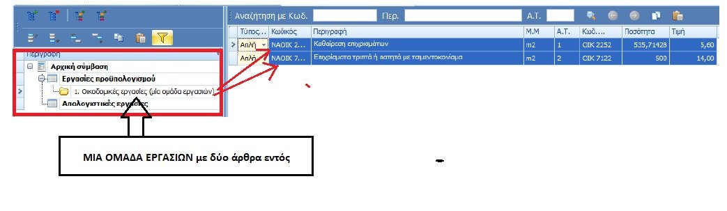

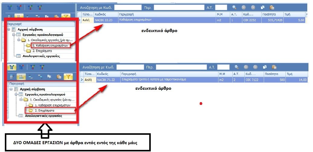

Αυτό που θέλω να πω είναι ότι ο έλεγχος των επί έλαττον γίνεται σε επίπεδο ομάδων (ή υποομάδων) εργασιών και όχι άρθρων.
Όπως και να 'χει είτε (i) μια ομάδα στον προϋπολογισμό είτε (ii) δύο ομάδες στον προϋπολογισμό είτε (iii) μία ομάδα στον προϋπολογισμό με δύο υποομάδες ---το τελευταίο πρακτικά είναι το ίδιο με το (ii)--- παρακάτω είναι μια προσπάθεια να αποτυπώσω τα αποτελέσματα στον έλεγχο.
[0002] 411 Έλεγχος επί έλαττον-Αν έχεις μια ομαδα άρθρων με δύο άρθρα με τίτλους άρθρων Καθαιρέσεις επιχρισμάτων & Επιχρίσματα.pdf
[0002] 411 Έλεγχος επί έλαττον-Αν έχεις δύο ομάδες άρθρων με τίτλους των ομάδων Καθαιρέσεις επιχρισμάτων & Επιχρίσματα.pdf

On 15/3/2019 at 4:28 ΜΜ, georgegaleos said:
όλος σου ο προϋπολογισμός είναι μία ομάδα εργασιών (?), αυτή που γράφεις:
και εντός αυτής έχεις δύο άρθρα (?) αυτά που γράφεις ως "Καθαιρέσεις επιχρισμάτων" και "Επιχρίσματα"  :
Nαι, έτσι είναι. Ολο το έργο είναι μία ομάδα εργασιών και εντος της μοναδικής ομάδας υπάρχουν δύο άρθρα.
Κοιταώ τον πίνακα που ανέβασες για τον έλεγχο, εαν δεν κάνω λάθος, δεν βλέπω να υπάρχει κάποιο πρόβλημα? Σωστά?
Στον πίνακα, δεν φαίνεται κάποιο θέμα ούτε με το 10%, ούτε με το 20% ? Γιατί έχουμε κάποια διαφωνία με την υπηρεσία στο εαν είναι σωστό ή οχι.
Ερώτηση για τον έλεγχο 20% των επί ελαττον σε κάθε ομάδα. Στην περίπτωση μου η ομάδα έχει επιπλέον 2.500 και επι έλαττον 1.500 (σύνολικα αυξηση +1.000 σε όλη την ομαδα). Για τον έλεγχο του 20% επί ελαττον της ομάδας, θα ληφθούν υπόψη Α) τα 1.500 επί έλαττον ή Β) επειδή η ομάδα έχει συνολικά αύξηση +1.000 = (επίπλεον - επι ελαττον) τότε δεν έχουμε καθόλου χρήση των επί ελαττον δαπανών ?
Edited by Paul_Mix
Εφόσον είναι μία ομάδα με δύο άρθρα (όσα άρθρα και να είχες 3..5...100...), ο έλεγχος είναι το αρχείο "[0002] 411 Έλεγχος επί έλαττον-Αν έχεις μια ομαδα άρθρων με δύο άρθρα με τίτλους άρθρων Καθαιρέσεις επιχρισμάτων & Επιχρίσματα.pdf" και πρακτικά έχεις την πρώτη εικόνα ως ενδεικτικό σχέδιο. Ναι δεν υπάρχει κάποιο θέμα στον έλεγχο.
