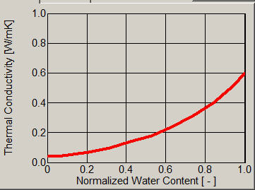

Ροδοπουλος Δημοσιεύτηκε June 17, 2015 at 02:00 μμ Δημοσιεύτηκε June 17, 2015 at 02:00 μμ (edited) Ροδοπουλε βοηθα γιατι δεν σε πιανω... α) Πως περιμενεις να δεις στρωση για ρυσεις αφου ειναι κατω απ την υγρομονωση? β)Νοειται ανεστραμμενη μονωση οπως την περιγραφεις? ζ) Τι σχεση εχει η διαπνοη της υγρομονωσης με την αποτελεσματικοτητα της ανεστραμμενης μονωσης? Στην φωτογραφία δείχνει να μην υπάρχει γέμισμα ρύσεων τουλάχιστον εγώ αυτό βλέπω. Στο τελείωμα προς το λούκι βλέπω καθαρά σκυρόδεμα. Δεν περιγράφω καμία ανεστραμμένη μόνωση. Ανεστραμμένη όμως με τις θερμομονωτικές πλάκες να κολυμπάνε δεν γνωρίζω. Δεν είπα για την διαπνοή αλλα για το γεγονός οτι η μόνωση βρίσκετε σε κορεσμένο περιβάλλον και άρα ο συντελεστής λ έχει κατά πολύ αυξηθεί. Κοίταξε τον όρο moisture dependency of thermal conductivity of EPS και σου βάζω και τον επίσημο πίνακα πχ για τα EPS Η μέτρηση του λ σε όλα τα υλικά γίνετε στους 10 βαθμούς και σε στεγνό περιβάλλον. Μπορείς κάλλιστα να ρωτήσεις και τους παραγωγούς. Edited June 17, 2015 at 02:03 μμ by Ροδοπουλος
Ροδοπουλος Δημοσιεύτηκε June 17, 2015 at 02:21 μμ Δημοσιεύτηκε June 17, 2015 at 02:21 μμ Επειδή μου αρέσει οταν υποστηρίζω κάτι να δίνω και πληροφορίες. Πρόσεξε την καμπύλη του wetting time και υπολόγισε οτι στην περίπτωση την δική μας ο χρόνος αυτός είναι 7-8 μήνες τον χρόνο. Ο μηχανικός που σχεδίασε την ανεστραμμένη και εφόσον δεν ήθελέ να καθαιρέσει την υφιστάμενη θα έπρεπε να κάνει νέες ρύσεις πάνω από το γεωύφασμα ακόμα με αργή απορροή. Η διαδικασία είναι εξαιρετικά απλή, υλικά υπάρχουν, κόστος γελοίο. 24_694_Szodrai_14_proof.pdf
