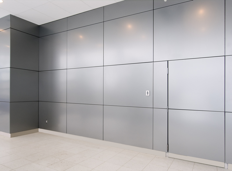

Ροδοπουλος Δημοσιεύτηκε Ιανουάριος 6 , 2016 Share Δημοσιεύτηκε Ιανουάριος 6 , 2016 (edited) Αυτό που κερδίζεις είναι χρόνος, χρήμα και καλύτερη επιφάνεια. Αυτός που χάνει είναι ο μάστορας που δεν θα πληρωθεί για το σοβάντισμα και τα τριψίματα και σίγουρα το ΙΚΑ. Σου βάζω φωτό που απο επάνω στην 6αρα τοποθετήθηκε steel cladding tile. O συγκεκριμένος τοίχος τελείωσε σε λιγότερο απο 8 ώρες με 3 άτομα προσωπικό. Edited Ιανουάριος 6 , 2016 by Ροδοπουλος 1 Link to comment Share on other sites More sharing options...

Ροδοπουλος Δημοσιεύτηκε Ιανουάριος 7 , 2016 Share Δημοσιεύτηκε Ιανουάριος 7 , 2016 To συγκεκριμένο steel cladding tile έγινε με MDF 6mm + 1.25mm Stainless steel 304 και στοίχισε λιγότερο απο 22 Ε το τμ μαζί με την κόλλα . Είναι καθαρά θέμα φαντασίας του αρχιτέκτων και στο συγκεκριμένο έργο υπήρχε σε αφθονία!!!. Αν παρατηρήσετε προσεκτικά θα δείτε οτι τα σοβατεπί βγαίνουν λίγο έξω. Στην ουσία είναι πλαστικά κανάλια σαν αυτά που βάζουμε για να κρύψουμε τα καλώδια μέσα απο τα οποία περνούν τα ηλεκτρικά και το δίκτυο. Το πλακάκι σοβατεπί προφανώς και αυτό κολλήθηκε με κόλλα. Για παράδειγμα ενα στιλβωμένο πάτωμα έχει τεράστιες δυνατότητες αρχιτεκτονικής εφαρμογής και παράγετε εύκολα και στην Ελλάδα. http://e-archimedes.gr/component/k2/item/6454- απλά δεν το κάνουμε γιατί δεν το ξέρουμε ή γιατί η μόνιμη εγκεφαλική μιζέρια της χώρας αποκλείει τους αρχιτέκτονες σαν παρείσακτους ενω προωθεί την λογική θα βάλω μπογιά φούξια που βρήκα τζάμπα στο MAKRO για να παρκάρω το Mercedes Benz S300. 2 Link to comment Share on other sites More sharing options...
