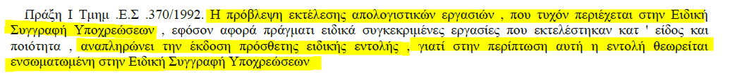

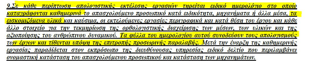

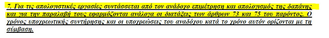

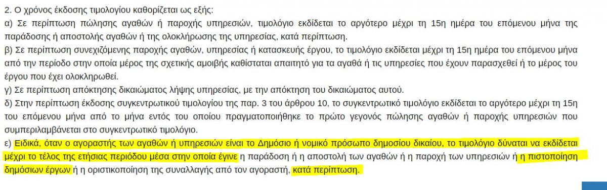

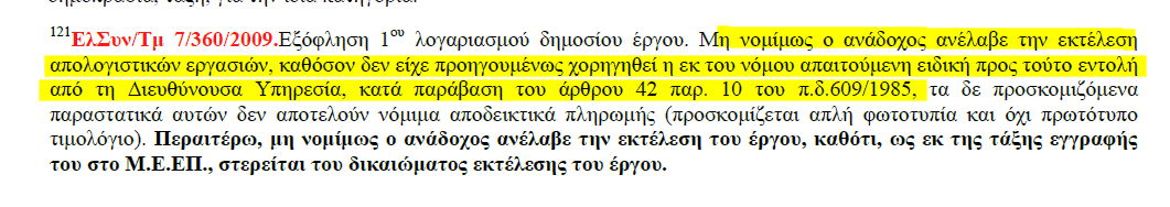

georgegaleos Δημοσιεύτηκε June 15, 2016 at 05:26 πμ Δημοσιεύτηκε June 15, 2016 at 05:26 πμ (edited) Προς Alessio: Ως προς το 2: Δεν έχω χαρτί παραλλαβής των απολογιστικών. (1) Αφού εγκρίθηκε ο ΑΠΕ θεώρησα ότι τώρα τα χρήματα των απολογιστικών θα μπορέσω να τα πάρω σίγουρα, με αυτήν την σκέψη είπα στον στον προμηθευτή μου να μου κόψει τιμολόγιο για χερούλια - κλειδαριές. Προς georgegaleos Έγιναν τα παρακάτω; - Εγκριση τελικών επιμετρήσεων - Διοικητική παραλλαβή είχα σκοπό τώρα να κάνω ενέργειες για προσωρινή παραλλαβή κ Τελικό - Μηδενικό λογαριασμό. (2) Ασχετο με το πρόβλημα μου αλλά με τις αναθεωρήσεις (συντελεστής 1) γνωρίζεται κάτι; Προχώρησε κάποιος; (3) Την καλημέρα μου. Θα προσπαθήσω να είμαι όσο το δυνατόν κυρίως πιο ενημερωτικός μήπως βγάλεις άκρη. Αυτό το γράφω γιατί σαφώς έχεις καλύτερη εικόνα του έργου σου και των κυρίως διαδικασιών που έχεις ακολουθήσει (και που εμείς προσπαθούμε να εκμαιεύσουμε) . Δες λίγο τα παρακάτω με μορφή ρητορικών (?) ερωτήσεων και τα αντίστοιχα συνημμένα: Για το (1) συνημμένα (1.1-1.2-1.3-1.4) : (1.1. - ΕλΣυν/Τμ/7/360/2009) είχες την "ειδική εντολή" από την υπηρεσία για τα απολογιστικά; (1.2. - άρθρο 7, ν.3669/08) υποβλήθηκε επιμέτρησή τους; (1.3. - άρθρο 9, ν.3669/08) έγινε η καταγραφή τους στο ημερολογίο; (1.4. - Πράξη Ι/Τμήμα/ΕΣ/370/1992) τα απολογιστικά ήταν μέρος της σύμβασής σου; π.χ. αναφερόντουσαν κάπου στα συμβατικά σου τεύχη; Για το (2): Πρόσεξε. Τελικός λογαριασμός-μηδενικός υποβάλλεται μετά την έγκριση του Πρωτοκόλλου Οριστικής Παραλαβής. (ακολουθεί η επιστροφή όλων των εγγυητικών) Μετά την έγκριση του Πρωτοκόλλου Προσωρινής Παραλαβής υποβάλεται Προτελικός Λογαριασμός (που σκεφτόσουν να υποβάλλεις). Για το (3): Εννοείς το "φαινόμενο" της αρνητικής αναθεώρησης; Edited June 15, 2016 at 05:40 πμ by georgegaleos 1
