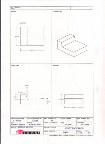

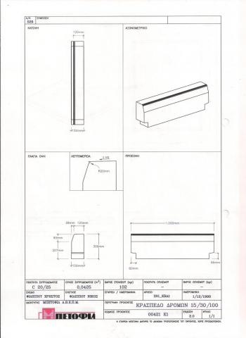

Kane Δημοσιεύτηκε June 21, 2016 at 07:41 μμ Δημοσιεύτηκε June 21, 2016 at 07:41 μμ Συνάδελφοι μια ερώτηση. Εχει κάποιος μια πρότυπη διατομή πρόχυτου κρασπεδόρειθρου; Και αν μπορεί να την ανεβάσει και να μου πεί πως πληρώνονται οι εργασίες (άρθρα) για την πλήρη τοποθέτηση ενός μμ κρασπέδο με τα ρείθρο του.
georgegaleos Δημοσιεύτηκε June 21, 2016 at 08:32 μμ Δημοσιεύτηκε June 21, 2016 at 08:32 μμ (edited) Kane καλησπέρα, τα παρακάτω είναι ότι καλύτερο μπόρεσα να βρώ. Τουλάχιστον προσωπικά αυτά θα χρησιμοποιούσα. Ελπίζω να σε βοηθήσουν και να είναι αυτό που θές. Δες το συνημμένο με τις τελευταίες ισχύουσες τιμές για το πως πληρώνονται. Για το σκυρόδεμα της βάσης (C8/10 και γαι την βάση αφού σύμφωνα με την περιγραφή του πρόχυτου κρασπέδου για την πίσω στερέωση του βάζει c8/10) μπορείς να χρησιμοποιήσεις τα ανάλογα άρθρα από τα ΝΑΟΔΟ. Ομοίως τα ανάλογα άρθρα για το πλέγμα. Για διατομές δες εδώ. Πρόχυτα κράσπεδα.pdf σκυρόδεμα.pdf πλέγμα.pdf Edited June 21, 2016 at 08:56 μμ by georgegaleos 1
tsak1 Δημοσιεύτηκε June 21, 2016 at 09:05 μμ Δημοσιεύτηκε June 21, 2016 at 09:05 μμ Τα κράσπεδο πληρώνεται με το άρθρο Β-51 ΟΔΟ και το ρείθρο με την τιμή του C16/20 ανάλογα με το έργο (Β-29.3.1 ΟΔΟ, 9.10.04 ΥΔΡ). Πολλές φορές γίνεται σχετικό άρθρο και ενσωματώνουν όλες τις εργασίες σε ένα άρθρο με συνολική τιμή. Τυπική διατομή δεν έχω πρόχειρη, αν βρω κάτι θα το ανεβάσω. Ψάχνεις πως θα κάνεις νέα τιμή; Συμφώνησε πρώτα τη διατομή και μετά τα άλλα είναι εύκολα.
Kane Δημοσιεύτηκε June 21, 2016 at 09:11 μμ Δημοσιεύτηκε June 21, 2016 at 09:11 μμ Αρχικά ευχαριστώ το Γιώργο για την άμεση απάντηση. Οχι δε ψάχνω να κάνω νέα τιμή, προσπαθώ να καταλάβω πως εκανε αναλυτικό υπολογισμό ένας μελετητής για ενα επικείμενο έργο. Και οταν τον ρώτησα δώσμου τη διατομή μου είπε δεν εχω...Γελάει ο κόσμος...Και προσπαθώ να καταλάβω τι διαολο υπολογίζει. Και λέω να ξεκινήσω απο τη τυπική διατομή, μολις την ανεβάσω κάποιος συνάδελφος.
varxo Δημοσιεύτηκε June 22, 2016 at 11:46 πμ Δημοσιεύτηκε June 22, 2016 at 11:46 πμ (edited) Έτσι όπως το θέτεις δεν υπάρχει κάποια τυπική διατομή όλες προσαρμόζονται , θα υπολογίσεις χοντρά γύρω στο 0,20-0,25 εμβαδόν της τομής της διατομής Edited June 22, 2016 at 11:47 πμ by varxo

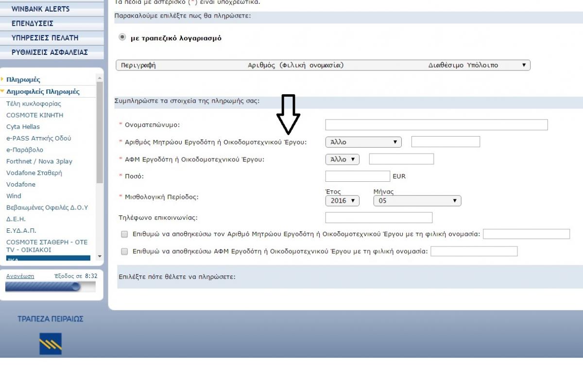

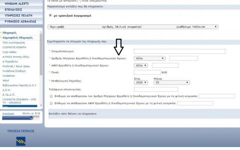

msxoin Δημοσιεύτηκε June 22, 2016 at 06:10 μμ Δημοσιεύτηκε June 22, 2016 at 06:10 μμ (edited) Σχετικά με τις πληρωμές ΙΚΑ που λέγαμε χθες: http://bankingnews.gr/%CF%87%CF%81%CE%B7%CF%83%CF%84%CE%B9%CE%BA%CE%AC-%CE%BD%CE%AD%CE%B1/item/256103-%CE%B1%CF%80%CF%8C-5-%CF%83%CE%B5%CF%80%CF%84%CE%B5%CE%BC%CE%B2%CF%81%CE%AF%CE%BF%CF%85-%CE%BE%CE%B5%CE%BA%CE%B9%CE%BD%CE%AC%CE%B5%CE%B9-%CE%B7-%CE%BA%CE%B1%CF%84%CE%B1%CE%B2%CE%BF%CE%BB%CE%AE-%CF%84%CF%81%CE%B5%CF%87%CE%BF%CF%85%CF%83%CF%8E%CE%BD-%CE%B5%CE%B9%CF%83%CF%86%CE%BF%CF%81%CF%8E%CE%BD-%CE%B3%CE%B9%CE%B1-%CE%B9%CE%BA%CE%B1-%CE%B5%CF%84%CE%B1%CE%BC/256103-%CE%B1%CF%80%CF%8C-5-%CF%83%CE%B5%CF%80%CF%84%CE%B5%CE%BC%CE%B2%CF%81%CE%AF%CE%BF%CF%85-%CE%BE%CE%B5%CE%BA%CE%B9%CE%BD%CE%AC%CE%B5%CE%B9-%CE%B7-%CE%BA%CE%B1%CF%84%CE%B1%CE%B2%CE%BF%CE%BB%CE%AE-%CF%84%CF%81%CE%B5%CF%87%CE%BF%CF%85%CF%83%CF%8E%CE%BD-%CE%B5%CE%B9%CF%83%CF%86%CE%BF%CF%81%CF%8E%CE%BD-%CE%B3%CE%B9%CE%B1-%CE%B9%CE%BA%CE%B1-%CE%B5%CF%84%CE%B1%CE%BC.html Παρεμπιπτόντως ακόμα δεν έχω ξεκαθαρίσει αν υπάρχει τρόπος πληρωμής τρεχουσών εισφορών οικοδομοτεχνικού ΙΚΑ μέσω εβανκινγ. Ο λογιστής μου είπε ότι πάω στην τράπεζα και πληρώνω στον λογαριασμό του τοπικού ΙΚΑ βάζοντας τα στοιχεια ταυτοποίησης του έργου (ΑΜΟΕ). Edited June 22, 2016 at 06:12 μμ by msxoin
Alessio Δημοσιεύτηκε June 22, 2016 at 06:20 μμ Δημοσιεύτηκε June 22, 2016 at 06:20 μμ (edited) Εδω και τέσσερα χρόνια πληρώνω μέσω ebanking με ΑΜΟΕ χωρίς το παραμικρο πρόβλημα (winbank). Edited June 22, 2016 at 06:29 μμ by Alessio
