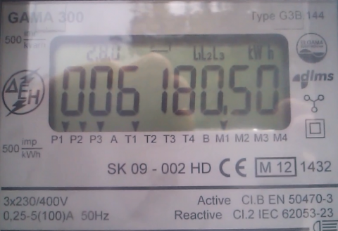

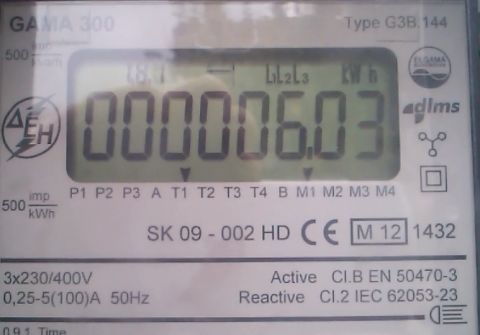

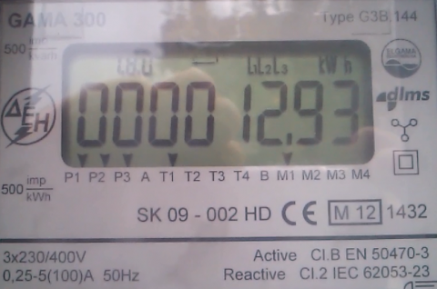

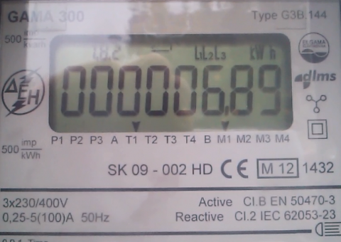

tsoukahara Δημοσιεύτηκε Μάιος 14 , 2013 Share Δημοσιεύτηκε Μάιος 14 , 2013 (edited) Μύνημα από μεταφορά - miltos παρακαλώ ας με πληροφορήσει όποιος γνωρίζει ..... ο τριφασικός μετρητής της ΔΕΗ μοντέλο GAMA300, TYPEG3B.144 στο φωτοβολταικο εχει τις παρακατω ενδειξεις α) στο 2.8.0 = 6180.50 (που δείχνει την συνολική παραγωγή) β) στο 1.8.0 = 12.93 ... (αυτό τι δείχνει γ) στο 1.8.1 = 6.03 ... (αυτό τι δείχνει δ) στο 1.8.2 = 6.89 ... (αυτό τι δείχνει ΕΥΧΑΡΙΣΤΩ. Edited Μάιος 15 , 2013 by miltos Link to comment Share on other sites More sharing options...
amanaris Δημοσιεύτηκε Μάιος 15 , 2013 Share Δημοσιεύτηκε Μάιος 15 , 2013 β) στο 1.8.0 = 12.93 ... (αυτό τι δείχνει .....) Συνολική εισερχόμενη ενέργεια - κατανάλωση γ) στο 1.8.1 = 6.03 ... (αυτό τι δείχνει .....) Ημερήσια εισερχόμενη ενέργεια - κατανάλωση δ) στο 1.8.2 = 6.89 ... (αυτό τι δείχνει ....) Νυχτερινή εισερχόμενη ενέργεια - κατανάλωση Link to comment Share on other sites More sharing options...
