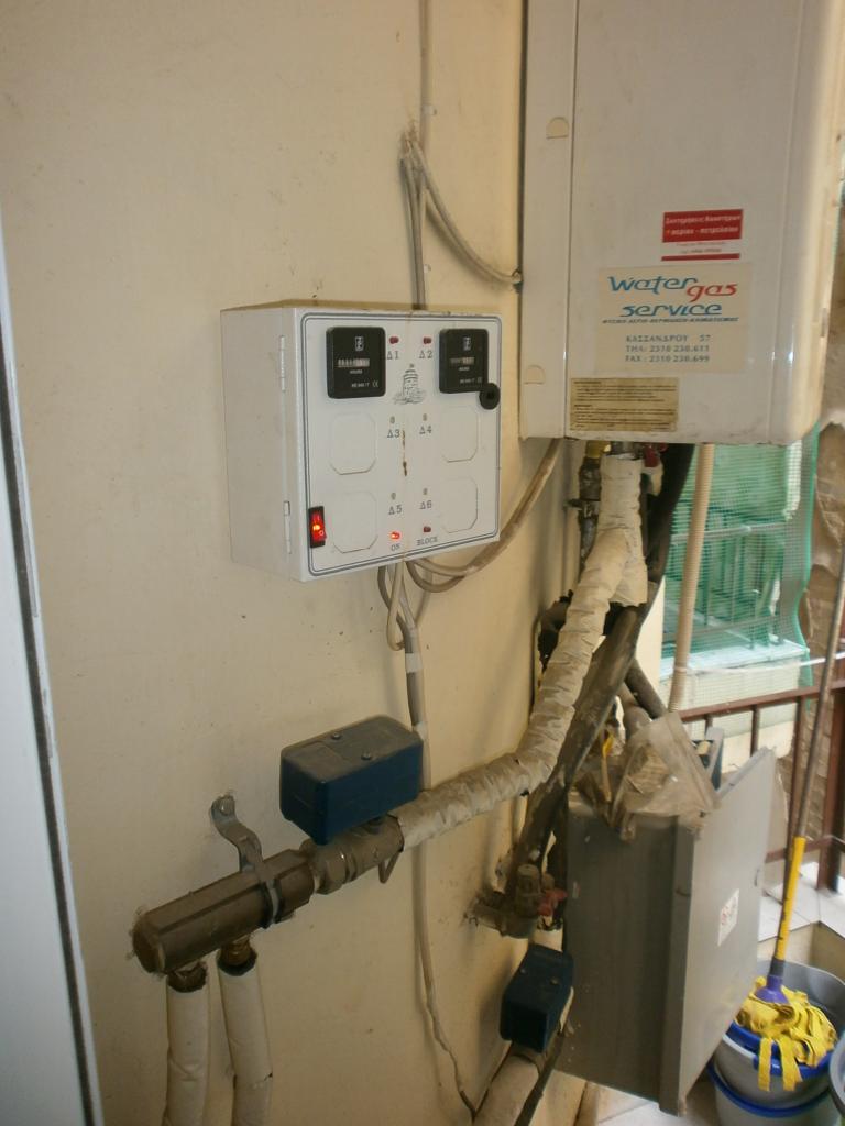

Inzaghi Δημοσιεύτηκε September 2, 2016 at 10:54 μμ Δημοσιεύτηκε September 2, 2016 at 10:54 μμ Ανατρεχοντας αρκετα σε παλαιοτερες αναρτησεις, θεωρησα σκοπιμο το θεμα που ρωτησα νωριτερα στις Αποριες για ενεργειακες μελετες κ επιθεωρησεις να το επαναδιατυπωσω εδω που ειναι και το καταλληλο topic. Μεχρι στιγμης γνωριζαμε οτι τοπικα συστηματα θερμανσης, συμφωνα και με τις τελευταιες διευκρινισεις των ΤΟΤΕΕ αλλα και την απαντηση σε mail στον Panos Vicious , νοουνται οι επιτοιχοι λεβητες φυσικου αεριου και οι ατομικοι λεβητες πετρελαιου στο μπαλκονι διαμερισματος που, τουλαχιστον εδω στη Βορειο Ελλαδα συναντωνται κατα κωρον. Στη συντριπτικη πλεοψηφια αυτων, καλυπταν τις απαιτησεις σε θερμανση και ΖΝΧ ενος διαμερισματος μονον. Και στην περιπτωση που αυτα ΔΕΝ ηταν τοποθετημενα στο μπαλκονι η επιτοιχα αλλα σε διαφορετικο επιπεδο απο το διαμερισμα, αντιμετωπιζονταν ως κεντρικα συστηματα με απωλειες ΔΔ και υπερδιαστασιολογηση αντιστοιχα ενιοτε. Επισυνάπτω την απάντηση της ΕΥΕΠΕΝ προς τον συνάδελφο panos_vicious σε σχετική ερώτηση που αφορούσε τη διάκριση τοπικών και κεντρικών συστημάτων και τη χρήση της προηγούμενης παραγράφου της ΤΟΤΕΕ1 (με όλο το θάρρος Πάνο, την άδεια αναδημοσίευσης που μου είχες δώσει κάποτε τη θεωρώ διαρκείας ). <<Απάντηση: Η έννοια "ατομικό" μπορεί να χαρακτηριστεί ένα σύστημα που χρησιμοποιείται αποκλειστικά στο χώρο ενός χρήστη (ατομικό τοπικό ηλεκτρικό καλοριφέρ ή ηλεκτρική τοπική θερμάστρα κτλ), ή αποκλειστικά για την κάλυψη φορτίων μιας μεμονωμένης ιδιοκτησίας (κατάστημα, διαμέρισμα) όπου θα μπορούσε να είναι ένας τοπικός ή κεντρικός λέβητας, μια αντλία θερμότητας τοπική ή κεντρική κτλ. Στην ΤΟΤΕΕ γίνεται αναφορά μόνο για τοπικό ή κεντρικό σύστημα, διότι αυτό που ενδιαφέρει τους υπολογισμούς ενεργειακής απόδοσης, είναι αν το ατομικό σύστημα είναι τοπικό ή κεντρικό. Τα συστήματα που παράγουν την απαιτούμενη θερμική/ψυκτική ενέργεια μέσα στο χώρο του οποίου πρέπει να καλυφθούν τα φορτία καλούνται "τοπικές μονάδες" όπως ένα τζάκι, ένας τοπικός λέβητας αερίου, μια σόμπα, ένα θερμοσυσσωρευτής κ.ά. για τα οποία από το δίκτυο διανομής τους (συνήθως πολύ μικρό) δεν λαμβάνονται υπόψη θερμικές/ψυκτικές απώλειες, καθώς διέρχονται μέσα από τους εξεταζόμενους θερμαινόμενους/ψυχόμενους χώρους. Αντίθετα τα συστήματα που παράγουν την απαιτούμενη θερμική/ψυκτική ενέργεια σε άλλο χώρο (λεβητοστάσια υπογείων, οροφή κτλ) έξω από τον χώρο του οποίου πρέπει να καλυφθούν αποκλειστικά τα φορτία καλούνται "κεντρικές μονάδες" όπως είναι πολλοί λέβητες ή αντλίες θερμότητας και τα οποία διαθέτουν δίκτυο διανομής το οποίο διέρχεται έξω από τους εξεταζόμενους θερμαινόμενους/ψυχόμενους χώρους και παρουσιάζει απώλειες που δεν ανακτούνται. Συνεπώς, ανάλογα με το σύστημα που διαθέτει το υπό εξέταση κτίριο ορίζονται κάθε φορά οι βαθμοί απόδοσης για την παραγωγή, διανομή και τερματικές μονάδες σύμφωνα με τα αναφερόμενα στην ΤΟΤΕΕ-1 και στο εγχειρίδιο του λογισμικού.>> Πηγαινω σημερα σε γκαρσονιερα στη Θεσσαλονικη που εχει, μεν, τοπικο συστημα θερμανσης με λεβητα στο μπαλκονι (με το συλλεκτη να βρισκεται ακριβως απο κατω και τις σωληνωσεις να μπαινουν απευθειας στο χωρο), ο οποιος ομως καλυπτει τη γκαρσονιερα ΚΑΙ το διπλα στουντιο (του ιδιου ιδιοκτητη) που καποτε ηταν ενα ωραιοτατο δυαρι διαμερισμα και διαχωριστηκαν σε δυο. Ετσι εχουμε 2 ηλεκτροβανες, ωρομετρητες για καθε διακλαδωση και θερμαινει δυο διαμερισματα, δινοντας αντιστοιχα και ΖΝΧ. Πως αντιμετωπιζεται μια τετοια περιπτωση? Ως τοπικο συστημα, καθοτι επιτοιχος λεβητας? Η ως κεντρικο συστημα επειδη δεν καλυπτει τις αναγκες ενος διαμερισματος μοναχα? Ο χαρακτηρισμος ενος συστηματος θερμανσης ως τοπικο η κεντρικο εχει να κανει με το χωρο εγκαταστασης του σιγουρα. Εχει να κανει και με το ποσες ιδιοκτησιες καλυπτει? Η μας ειναι αδιαφορο? Και ελεγχο υπερδιαστασιολογησης να κανω, ο προκυπτων συντελεστης θα βγει 1 γιατι Pgen minimum = 20 kW και ο λεβητας ειναι 24αρης. Η ισχυς των βοηθητικων συστηματων επιμεριζεται. Απωλειες δικατυου διανομης θα λαβω η οχι? Και τι αυτοματισμους θα θεσω? Γ η Δ? Επισυναπτω και σχετικη φωτογραφια. Καθε βοηθεια ευπροσδεκτη! Ευχαριστώ!
panos-vicious Δημοσιεύτηκε September 3, 2016 at 03:36 μμ Συγγραφέας Δημοσιεύτηκε September 3, 2016 at 03:36 μμ (edited) Κεντρικό (κατά ΕΥΕΠΕΝ: <<...ή αποκλειστικά για την κάλυψη φορτίων μιας μεμονωμένης ιδιοκτησίας (κατάστημα, διαμέρισμα)...>>) σύστημα, με απώλειες δ.δ. (και για τις δυο ιδιοκτησίες). Για το Γ ή Δ στους αυτοματισμούς: πιθανόν να έχει κυκλοφορητή inverter και εσωτερική αντιστάθμιση (μας και δεν ανέφερες κάτι για εξωτερική αντιστάθμιση) ή πιθανόν να έχει απλό κυκλοφορητή τριών ταχυτήτων και καυστήρα προοδευτικής λειτουργίας να γίνεται δηλαδή προσπάθεια να κρατηθεί σταθερό το ΔΤ (προσαγωγής-επιστροφής). Θα το δεις εσύ, το τι υπάρχει. Edited September 3, 2016 at 03:54 μμ by panos-vicious
Inzaghi Δημοσιεύτηκε September 3, 2016 at 07:34 μμ Δημοσιεύτηκε September 3, 2016 at 07:34 μμ (edited) Κεντρικό (κατά ΕΥΕΠΕΝ: <<...ή αποκλειστικά για την κάλυψη φορτίων μιας μεμονωμένης ιδιοκτησίας (κατάστημα, διαμέρισμα)...>>) σύστημα, με απώλειες δ.δ. (και για τις δυο ιδιοκτησίες). Για το Γ ή Δ στους αυτοματισμούς: πιθανόν να έχει κυκλοφορητή inverter και εσωτερική αντιστάθμιση (μας και δεν ανέφερες κάτι για εξωτερική αντιστάθμιση) ή πιθανόν να έχει απλό κυκλοφορητή τριών ταχυτήτων και καυστήρα προοδευτικής λειτουργίας να γίνεται δηλαδή προσπάθεια να κρατηθεί σταθερό το ΔΤ (προσαγωγής-επιστροφής). Θα το δεις εσύ, το τι υπάρχει. Τι εκλαμβανω εγω... <<Η έννοια "ατομικό" μπορεί να χαρακτηριστεί ένα σύστημα που χρησιμοποιείται αποκλειστικά στο χώρο ενός χρήστη (ατομικό τοπικό ηλεκτρικό καλοριφέρ ή ηλεκτρική τοπική θερμάστρα κτλ), ή αποκλειστικά για την κάλυψη φορτίων μιας μεμονωμένης ιδιοκτησίας (κατάστημα, διαμέρισμα) όπου θα μπορούσε να είναι ένας τοπικός ή κεντρικός λέβητας, μια αντλία θερμότητας τοπική ή κεντρική κτλ. Στην ΤΟΤΕΕ γίνεται αναφορά μόνο για τοπικό ή κεντρικό σύστημα, διότι αυτό που ενδιαφέρει τους υπολογισμούς ενεργειακής απόδοσης, είναι αν το ατομικό σύστημα είναι τοπικό ή κεντρικό. Τα συστήματα που παράγουν την απαιτούμενη θερμική/ψυκτική ενέργεια μέσα στο χώρο του οποίου πρέπει να καλυφθούν τα φορτία καλούνται "τοπικές μονάδες" όπως ένα τζάκι, ένας τοπικός λέβητας αερίου, μια σόμπα, ένα θερμοσυσσωρευτής κ.ά. για τα οποία από το δίκτυο διανομής τους (συνήθως πολύ μικρό) δεν λαμβάνονται υπόψη θερμικές/ψυκτικές απώλειες, καθώς διέρχονται μέσα από τους εξεταζόμενους θερμαινόμενους/ψυχόμενους χώρους. Αντίθετα τα συστήματα που παράγουν την απαιτούμενη θερμική/ψυκτική ενέργεια σε άλλο χώρο (λεβητοστάσια υπογείων, οροφή κτλ) έξω από τον χώρο του οποίου πρέπει να καλυφθούν αποκλειστικά τα φορτία καλούνται "κεντρικές μονάδες" όπως είναι πολλοί λέβητες ή αντλίες θερμότητας και τα οποία διαθέτουν δίκτυο διανομής το οποίο διέρχεται έξω από τους εξεταζόμενους θερμαινόμενους/ψυχόμενους χώρους και παρουσιάζει απώλειες που δεν ανακτούνται. Συνεπώς, ανάλογα με το σύστημα που διαθέτει το υπό εξέταση κτίριο ορίζονται κάθε φορά οι βαθμοί απόδοσης για την παραγωγή, διανομή και τερματικές μονάδες σύμφωνα με τα αναφερόμενα στην ΤΟΤΕΕ-1 και στο εγχειρίδιο του λογισμικού.>> Αυτο που αναφερεις αφορα την ερμηνεια της εννοιας ΑΤΟΜΙΚΟ οπου θα μπορουσε να ειναι ενας ΤΟΠΙΚΟΣ ή ΚΕΝΤΡΙΚΟΣ λέβητας Η ατομικη θερμανση μπορει να ειναι τοπικη η κεντρικη αλλα αφορα ΜΙΑ ιδιοκτησια αποκλειστικα. Εμας μας ενδιαφερει μονο ο διαχωρισμος της εννοιας τοπικος η κεντρικος λεβητας Inzaghi διάβασε ξανά την απάντηση της ΕΥΕΠΕΝ για το θέμα του τοπικού κλπ συστήματος μερικά μηνύματα πριν. Κι εγώ έχω εν μέρει τις διαφωνίες μου και σε αυτό όπως κι εσύ και σε πολλά άλλα, αλλά αφού η θέση της υπηρεσίας επίσημα (κάθε e-mail με ονοματεπώνυμο είναι επίσημο έγγραφο) ξεκαθαρίζει τι σημαίνει τοπικό και τι κεντρικό νομίζω ότι τελείωσε το θέμα. Δεν υπάρχει ατομικό σύστημα για την ΤΟΤΕΕ. Τα συστήματα είναι είτε τοπικά είτε κεντρικά. Τοπικά είναι όσα παράγουν την ενέργεια μέσα ή σχεδόν μέσα (στο μπαλκόνι) στο χώρο. Κεντρικά είναι όσα παράγουν την ενέργεια έξω από τον χώρο (υπόγειο, δώμα κλπ), οπότε και έχουν δίκτυο διανομής που έχει μη ανακτήσιμες απώλειες. Δεν έχει να κάνει με το αν το σύστημα καλύπτει μόνο μία ιδιοκτησία ή περισσότερες. Και αφού στο υπόγειο θεωρείται κεντρικό τότε θέλει και την υπερδιαστασιολόγησή του, σύμφωνα με την ΤΟΤΕΕ. Τώρα πως θα κάνεις την υπερδιαστασιολόγηση είναι άλλο θέμα. Καπου εδω τα ιδια λεει και ο hkamp σε μια παλαιοτερη συζητηση που βρηκα. Οτι ο διαχωρισμος τοπικου με κεντρικο δεν εχει να κανει με ιδιοκτησιες. Τουλαχιστον αυτο εκλαμβανω εγω. Στην προκειμένη περίπτωση, πριν το διαχωρισμό του διαμερίσματος στα δύο, ήταν τοπικό σύστημα και μετά το διαχωρισμό νοείται ως κεντρικό? Μου φαίνεται λίγο χαζό το ίδιο σύστημα, στο ίδιο σημείο να λογιζεται στη μία ως τοπικό και στην άλλη ως κεντρικό. Για ποιες απώλειες δικτύου μιλάμε, όταν δεν υφίσταται δίκτυο? Να πεις έχει αυτοσχέδιο λεβητοστασιο σε μπαλκόνι και εγώ μελεταω το έτερο διαμέρισμα, να το καταλάβω. Εν προκειμενω είναι ένα κλασσικό λεβητακι επιτοιχο όπως τόσα που βλέπουμε! Edited September 3, 2016 at 08:36 μμ by hkamp
