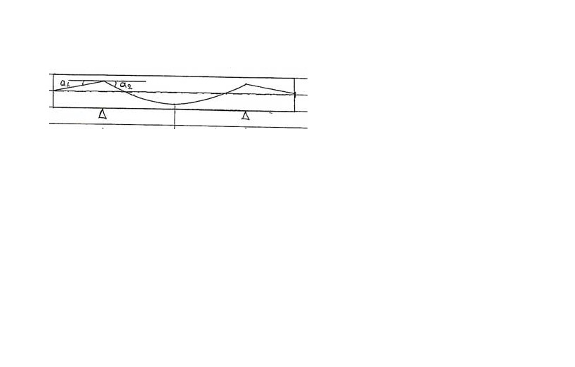

kostas88 Δημοσιεύτηκε Σεπτέμβριος 21 , 2012 Share Δημοσιεύτηκε Σεπτέμβριος 21 , 2012 Καλησπέρα, κατά τον έλεγχο ενός προεντεταμένου φορέα σε διάτμηση στην οριακή κατάσταση αστοχίας, σε ποιες περιπτώσεις ο τένοντας θα μπορούσε να αυξήσει την συνολική τέμνουσα του φορέα; Ευχαριστώ. Link to comment Share on other sites More sharing options...
AlexisPap Δημοσιεύτηκε Σεπτέμβριος 21 , 2012 Share Δημοσιεύτηκε Σεπτέμβριος 21 , 2012 (edited) Κάθε τένοντας που διαπερνά μία διατομή με γωνία μικρότερη των 90° προσφέρει συνιστώσα τέμνουσας που συνήθως ανακουφίζει (είναι αντίθετη) από την τέμνουσα των φορτίων της δοκού. Η ύπαρξη του τένοντα θα αυξήσει την τέμνουσα μόνο εφόσον η κλίση του (ως προς τον ουδέτερο άξονα) είναι αντίθετη στην κλίση του διαγράμματος ροπών. Κάτι τέτοιο μπορεί -πρακτικά- να συμβεί μόνο σε προεντεταμένες δοκούς με πλαισιακή λειτουργία, σε περίπτωση σεισμού. Edited Σεπτέμβριος 21 , 2012 by AlexisPap Link to comment Share on other sites More sharing options...
kostas88 Δημοσιεύτηκε Σεπτέμβριος 21 , 2012 Συγγραφέας Share Δημοσιεύτηκε Σεπτέμβριος 21 , 2012 (edited) Για παράδειγμα στον φορέα που έχω επισυνάψει η τέμνουσα του τένοντα ανακουφίζει την τέμνουσα των μόνιμων και κινητών φορτίων ή την αυξάνει; Edited Σεπτέμβριος 21 , 2012 by kostas88 Link to comment Share on other sites More sharing options...
AlexisPap Δημοσιεύτηκε Σεπτέμβριος 21 , 2012 Share Δημοσιεύτηκε Σεπτέμβριος 21 , 2012 Προφανώς ανακουφίζει (υποθέτοντας ότι τα φορτία έχουν φορά προς τα κάτω)... Link to comment Share on other sites More sharing options...
kostas88 Δημοσιεύτηκε Σεπτέμβριος 21 , 2012 Συγγραφέας Share Δημοσιεύτηκε Σεπτέμβριος 21 , 2012 Ναι μόνιμα και κινητά έχουν φορά προς τα κάτω. Οκ ευχαριστώ πολύ!! Link to comment Share on other sites More sharing options...
