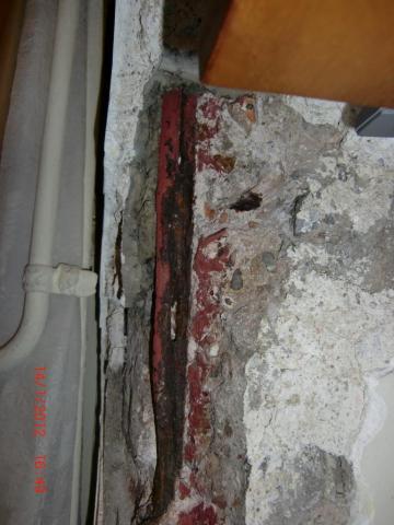

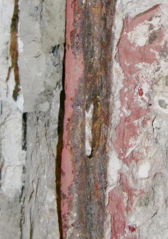

VANTONIS Δημοσιεύτηκε October 20, 2012 at 10:49 πμ Συγγραφέας Δημοσιεύτηκε October 20, 2012 at 10:49 πμ Κύριοι , Αρχικά σας ευχαριστώ για το χρόνο που σπαταλήσατε για να μου απαντήσετε στο ερώτημα μου . Επειτα από την ανάγνωση αυτών ανακαλύπτω ότι όλα είναι στον «αέρα» . για το διαμέρισμα ΔΕΝ έχω πληρώσει λίγα , κάθε άλλο ! Το διαμέρισμα το αγόρασα από τις εκσκαφές και δεν σκέφτηκα ΠΟΤΕ να χρησιμοποιήσω «σύμβουλο» μηχανικό , με έπεισε ο κατασκευαστής ότι είναι σοβαρός ( και δεν σας κρύβω ότι σε γενικές γραμμές ακόμη το πιστεύω). Στην συγγραφή των υποχρεώσεων δεν υπάρχει ανάλυση τις κάθε εργασίας. Οπότε ακόμη και αν έβαζα σύμβουλο μηχανικό ίσως σε κάθε εργασία να «παίζαμε» μπουνιές . Το θέμα ΔΕΝ είναι τόσο φοβερό –σήμερα. Ας γίνω πιο συγκεκριμένος , στην οροφή των 200 τ.μ. υπάρχει σε 4-5 σημεία υγροποίηση όταν υπάρχει βροχόπτωση . αυτό δεν σημαίνει ότι βάζουμε λεκάνες να μαζέψουν τα νερά ίσως ούτε ένα κρασοπότηρο δεν χρειάζεται . Όταν ο κατασκευαστής ήρθε και το είδε έκανε τοπικές επαλείψεις με κάποιο μονωτικό κολλώδες υλικό και το φαινόμενο εξαφανίστηκε. Τώρα σε κάποιο άλλο σημείο έχει σχηματιστεί μια καφέ κηλίδα και νομίζουμε ότι μπορεί να είναι σκουριά από σίδερο ! ανησυχούμε μελλοντικά …..και από ότι κατάλαβα δεν είναι «λογικό» να απαιτήσουμε κάτι έπειτα από 5 ή 10 έτη !
kostassid Δημοσιεύτηκε October 20, 2012 at 10:57 πμ Δημοσιεύτηκε October 20, 2012 at 10:57 πμ Η βλάβη - η αστοχία βρίσκεται προφανώς σε εξέλιξη. Αν κάτι σήμερα κοστίζει 10 ευρώ για την επισκευή του σε 2-3 χρόνια που θα έχει επεκταθεί θα χρειάζεται πολλαπλάσια δαπάνη καθώς οι επιπτώσεις θα έχουν αυξηθεί (διάβρωση οπλισμού-αστοχία μόνωσης και σε άλλα σημεία) Εν τέλη προσπαθείστε να αποφύγετε αυτό που ο ίδιος περιγράψατε, το να βάζετε λεκάνες για να μαζέψετε τα νερά της βροχής σε 2-3 χρόνια από σήμερα. Εάν στο αυτοκίνητο σας παρουσιαζόταν κάποια βλάβη (πχ ρουλεμάν) θα το αφήνατε ώστε να προκαλέσει περαιτέρω βλάβη στα υπόλοιπα μέρη του ή θα το επισκευάζατε για να προλάβετε το κόστος σε μικρά επίπεδα;
akius Δημοσιεύτηκε October 21, 2012 at 09:02 πμ Δημοσιεύτηκε October 21, 2012 at 09:02 πμ συμφωνω με τον συναδελφο κωνσταντινο στο αυτοκινητο εχω την λογικη επισκευαζεις αμεσως ακομα και καμμενη λαμπα γιατι δεν ξερεις αν θα προλαβαινεις μετα τις ζημιες στο σπιτι θα κανω διαφορετικα? και το κακο ειναι οτι στο σπιτι μπορει να διαγραφεις τα αποτελεσματα με ενα καλο βαψιμο αλλα οι αιτιες παραμενουν και σε 3-7-17 χρονια μπορει να υπαρχουν τραγικες συνεπειες σαν τις κατασκευες οταν εγινε ο σεισμος της αθηνας......οι κατασκευαστες ειχανε τους σοβατζηδες α δουλευουν ΥΠΕΡΩΡΙΑ να κλεισουν τα παντα....ΩΡΑΙΑ ΟΙΚΟΔΟΜΗ.....ΚΑΛΟΣ ΚΑΤΑΣΚΕΥΑΣΤΗΣ
BAS Δημοσιεύτηκε October 21, 2012 at 09:10 πμ Δημοσιεύτηκε October 21, 2012 at 09:10 πμ Σε συνέχεια αυτών που σας λέει ο συνάδελφος Κώσταντίνος , θα πρέπει να καταλάβετε ότι η οικοδομή , είναι χειροποίητο προιόν που βασίζεται σε ελλιπώς η μη πιστοποιημένα υλικά , αφού το νομικό καθεστώς είναι ανεπαρκές και δεν καθορίζει προδιαγραφές . Ετσι είναι πιθανόν να εμφανίζονται λάθη και αστοχίες , όπως λάθη και αστοχίες εμφανίζονται και σε βιομηχανικά υλικά , παρ' ότι είναι πλήρως τυποποιημένα , φτιάχνονται κυρίως από μηχανές και παράγονται σε εκατοντάδες χιλιάδες η και εκατομμύρια ΙΔΙΑ κομμάτια . Ετσι θα πρέπει να ξέρετε ότι όπως συντηρείτε το καινούργιο αυτοκίνητο σας ,έτσι πρέπει να κάνετε ανάλογη συντήρηση και στα σπίτια σας . Επίσης το ποσό που δώσατε και που σίγουρα είναι σοβαρό , περιλαμβάνει ένα μεγάλο κόστος που είναι η αξία της γης και που αν είστε σε ακριβή περιοχή . είναι περίπου τα μισά χρήματα , η αν είστε σε πιό φτηνή , το ποσοστό ανέρχεται στο 30-40 % . Με το υπόλοιπο ποσό πρέπει να πληρωθεί το κόστος κατασκευής , τα κρατικά έσοδα και το κέρδος του κατασκευαστή . Ακριβώς με την φθίνουσα σειρά ποσοστών που τα γράφω .
