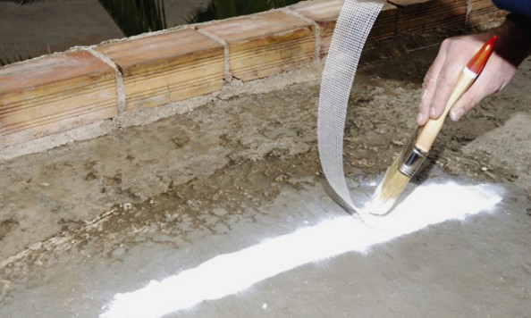

kostassid Δημοσιεύτηκε Οκτώβριος 11 , 2012 Share Δημοσιεύτηκε Οκτώβριος 11 , 2012 (edited) Τι πλεγμα? τι εννοείς!!!??? Προφανώς όχι δομικό χάλυβα αλλά αλκαλίμαχο υαλόπλεγμα. Μήπως έτσι όμως υπερβαίνει το κόστος; Edited Οκτώβριος 11 , 2012 by kostassid 1 Link to comment Share on other sites More sharing options...
mak_johnn Δημοσιεύτηκε Οκτώβριος 11 , 2012 Share Δημοσιεύτηκε Οκτώβριος 11 , 2012 Ναι, υαλόπλεγμα εννοώ, όπως στη φωτό σου. Η επιβάρυνση είναι μικρή σε σχέση με το συνολικό κόστος και η αποτελεσματικότητά του αναμφισβήτητη Link to comment Share on other sites More sharing options...

σιδερας Δημοσιεύτηκε Οκτώβριος 11 , 2012 Share Δημοσιεύτηκε Οκτώβριος 11 , 2012 Εκτός σπανίων εξαιρέσεων που εδώ δεν αναφέρατε, δεν μπορεί να συγκριθεί ένα πολυουρεθανικό με ένα τσιμεντοειδές ως στεγανωτικό ταρατσών σε ακάλυπτη βατή επιφάνεια. Και το αντιαλκαλικό υαλόπλεγμα, που γράψατε(στα 90γρ/τμ προσωπικά),δεν μπορεί να τοποθετηθεί στις γωνίες αν δεν θέλετε να δείτε την κατανάλωση να αυξάνει,και την αντοχή να μειώνεται διότι έχετε μέγιστο πάχος εφαρμογής σε αρκετά από αυτά τα δομικά υλικά!Στις γωνίες-στηθαίο,μη υφαντό διάτρητο φύλλο πολυπροπυλαινίου να προτιμάτε στα τσιμεντοειδή υγρομονωτικά 2 συστατικών(και όχι ενός συστατικού) και επίσης τριγωνικό φιλέτο ακόμα νωρίτερα απο μη συρρικνούμενο κονίαμα θιξοτροπικό ενισχυμένο με πολυακρυλικές ίνες.Εγώ αυτό είδα να κάμπτεται σωστά και να αντέχει. Το επιπλέον κόστος για τα 90γρ+ύφασμα είναι 0,50 Ε/τμ,κάμια σημαντική επιβάρυνση δηλαδή για να έχετε το κεφάλι σας ήσυχο. 1 Link to comment Share on other sites More sharing options...
