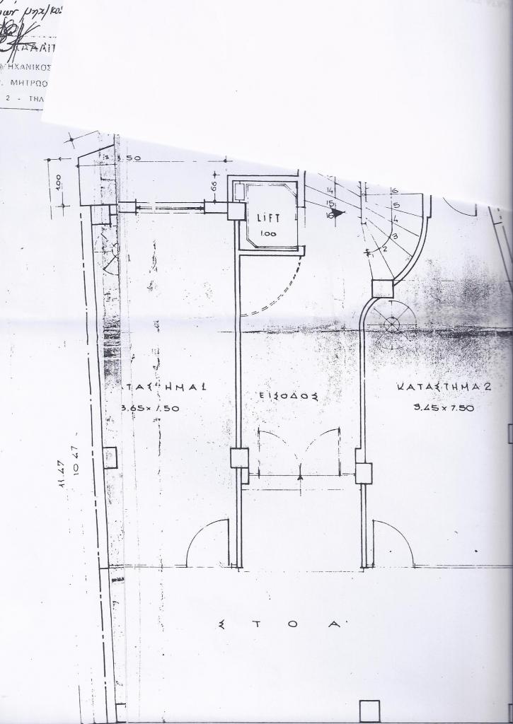

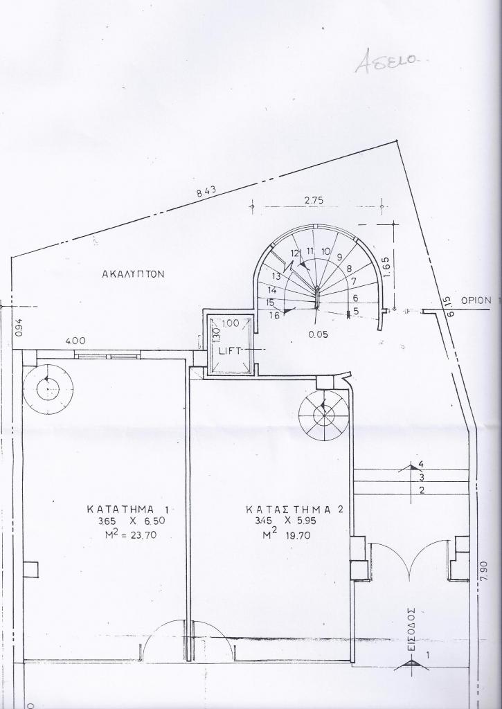

Christos Δημοσιεύτηκε Οκτώβριος 21 , 2012 Share Δημοσιεύτηκε Οκτώβριος 21 , 2012 Συνάδελφοι καλησπέρα, τις σκέψεις σας!! Σας επισυνάπτω την κάτοψη οικ. άδειας, και της πραγματικότητας. Ουσιαστικά πρόκειται για αντιστροφή καταστήματος 2 και κεντρικής εισόδου. Σαν πρόστιμο πως θα το υπολογίζατε; Αν δεν υπάρχει αλλαγή των τ.μ. συνολικά, θα πηγαίνατε με διαμερισμάτωση; Μήπως όμως επειδή αφορά κατάληψη κοινόχρηστου χώρου βάσει σχεδίων οικ. άδειας, χρειάζεται συναίνεση συνιδιοκτητών; Λόγω της αλλαγής αυτής υπάρχει και διαφοροποίηση στα στατικά, και προφανώς στατική επίλυση εκ νέου του 6οροφου... Link to comment Share on other sites More sharing options...

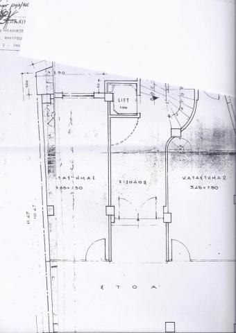

Christos Δημοσιεύτηκε Οκτώβριος 21 , 2012 Συγγραφέας Share Δημοσιεύτηκε Οκτώβριος 21 , 2012 Για κάποιο λόγο δε μου βγήκε το 2ο αρχείο, το παραθέτω εδώ. Link to comment Share on other sites More sharing options...
akius Δημοσιεύτηκε Οκτώβριος 21 , 2012 Share Δημοσιεύτηκε Οκτώβριος 21 , 2012 1.συναινεση δεν χρειαζεσαι γιατι ετσι πιθανοτατα θα φαινεται και στην οριζοντια 2. αν δεν εχεις αλλαγη τ.μ τοτε με ενα 500 λοιπη παραβαση 3. θεωρω οτι εχεις μεταβολη τ.μ γιατι το ανσασερ φαινεται μεγαλυτερο απο το αρχικο... Link to comment Share on other sites More sharing options...
Christos Δημοσιεύτηκε Οκτώβριος 21 , 2012 Συγγραφέας Share Δημοσιεύτηκε Οκτώβριος 21 , 2012 Το ασανσέρ είναι ίδια τ.μ. Ωστόσο έχω μεταβολή, καθώς όταν έβαλα τις διαστάσεις του καταστήματος αδείας πάνω στο κανονικό, τα εμβαδά συν και πλην και με το μάτι και μόνο δίνουν τ.μ. υπέρ του καταστήματος. Για την οριζόντια μια και το αναφέρεις, λογικά έτσι θα φαίνεται οπότε σωστή η σκέψη. Οπότε μένουν τα επιπλέον τ.μ. που λόγω παλαιότητας δε θα βγουν κάτι το ιδιαίτερο, και μια ωραία στατική επίλυση 6οροφης πολυκατοικίας....!!!! Link to comment Share on other sites More sharing options...
akius Δημοσιεύτηκε Οκτώβριος 21 , 2012 Share Δημοσιεύτηκε Οκτώβριος 21 , 2012 εκει ειναι το θεμα......σιγα μην πληρωθεις την επιλυση με 4014!!! Link to comment Share on other sites More sharing options...
