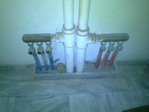

Περιπατητής Δημοσιεύτηκε Οκτώβριος 24 , 2012 Share Δημοσιεύτηκε Οκτώβριος 24 , 2012 Σίγουρα γίνεται με πεπιεσμένο αέρα. Προσοχή όχι πολύ μεγάλη πίεση (γύρω στα 2 bar είναι αρκετά). Αν είναι ok μετά πρέπει να ελέγξεις αν υπάρχει βούλωμα. (Βάζεις αέρα ή νερό στην προσαγωγή και περιμένεις να βγή στην επιστροφή). Αν υπάρχει οποιοδήποτε πρόβλημα οι σωλήνες μπορούν να αντικατασταθούν τραβώντας τις μέσα από τα σπιράλ. ( Οι υδραυλικοί ξέρουν πώς ακριβώς) Φίλε μου αν γίνεται όντως να αντικατασταθούν οι σωλήνες απλά τραβώντας , είναι η σωτηρία μου (φαντάζομαι). Το σπίτι είναι 130 τμ και είναι όλο στρωμένο με ξύλινα δάπεδα και μάρμαρο. Καταλαβαίνω ότι περιγράφεις μια διαδικασία ανάλογη αυτής που κάνουν οι ηλεκτρολόγοι για να περάσουν τις καλωδιώσεις (αφού πρώτα έχουν εγκαταστήσει τους σωλήνες - οδηγούς). Μου έφτιαξες τη μέρα Link to comment Share on other sites More sharing options...

pankrok Δημοσιεύτηκε Δεκέμβριος 15 , 2012 Share Δημοσιεύτηκε Δεκέμβριος 15 , 2012 Α) στο θεμα με τον ελεγχο του υπαρχοντος δικτυου εγω δε θα ρισκαρα να το δοκιμασω με 2 bar μονο. θα ενιωθα ποιο σιγουρος αν το πρεσσαρα σε πιεση δικτυου(4-6 bar) με τον εξης τροπο: α) ταπωμα επιστροφης και μανομετρο. β) απομονωση προσαγωγης , συνδεση μεσω καινουριας βανας με το δικτυο υδρευσης. γ) γεμισμα / εξαερωση δ) κλεισιμο βανας και αφαιρεση σωληνα πληρωσης. αν δεν πεσει η πιεση καθολου για μια βδομαδα θα ανεβαλα την αντικατασταση του δικτυου για μια 5ετια ισως και παραπανω. (οσο λιγοτερο αερα εχει το κυκλωμα κατα την δοκιμη η παραμικρη διαρροη θα δειξει αμεσως στο μανομετρο, αν εχει αερα τοτε θα αργησει , για αυτο και προτεινω μια βδομαδα δοκιμη) οτι ειναι σκουριασμενο σε σημειου που δεν θα αντεξει ροη ζεστου νερου στα 1.5-2 bar πιθανοτατα θα σπασει στα 5. καλυτερα να γινει η ζημια κατα την δοκιμη και να κανεις τα κουμαντα σου (ενω ουσιαστικα η διαρροη θα ειναι μικρη) παρα να σου τρυπησει κατα την λειτουργια και να πληρωνεις και το ταβανι του αποκατω (μεχρι να παρεις χαμπαρι οτι χανει και να ποτισει η πλακα μεχρι κατω θα περασουν εβδομαδες) Β) στο θεμα οπου λειπει το καταστατικο θεωρω οτι ειναι νομιμο να καθοριστει το ποσοστο συμμετοχης με αποφαση γενικης συνελευσης να και οριστει ενα ποσοστο συμμετοχης βασιζομενη στον μειωμενο βαθμο αποδοσης και στις μικρες απωλειες λογω μη τελειας μονωσης των σωληνων. αν το παραπανω ειναι συνομο (νομικος???) τοτε το ποσοστο συμμετοχης δεν ειναι λογικο κατα τη γνωμη μου να υπερβει το 10% αλλα ουτε φυσικα να ειναι και μηδενικο. ενα τετοιο ποσοστο θα σας βοηθησει να εχετε και ομοφωνη αποφαση και τελικα να μπλεξετε με αγωγες αργοτερα γιατι δε θα αξιζει τον κοπο. ετσι και αλλιως το 10% θα ειναι μικρο ποσο αφου ειναι σιγουρο λογω των συνθηκων οτι οι ωρες χρησης θα ειναι λιγες. τωρα για την κατανομη θα πατε βαση επιμεριζοντας τα υπαρχοντα χιλιοστα αν δεν υπαρχουν αλλαγες απο την μελετη. αν υπαρχουν καλυτερα ν αβγαλετε καινουρια. αυτη ειναι η πιο απλη περιπτωση για να αποφυγετε παλι αγωγες και εξοδικα. αρκει βεβαια να υπαρχει στοιχειωδης καλη θεληση απο ολους. Link to comment Share on other sites More sharing options...
