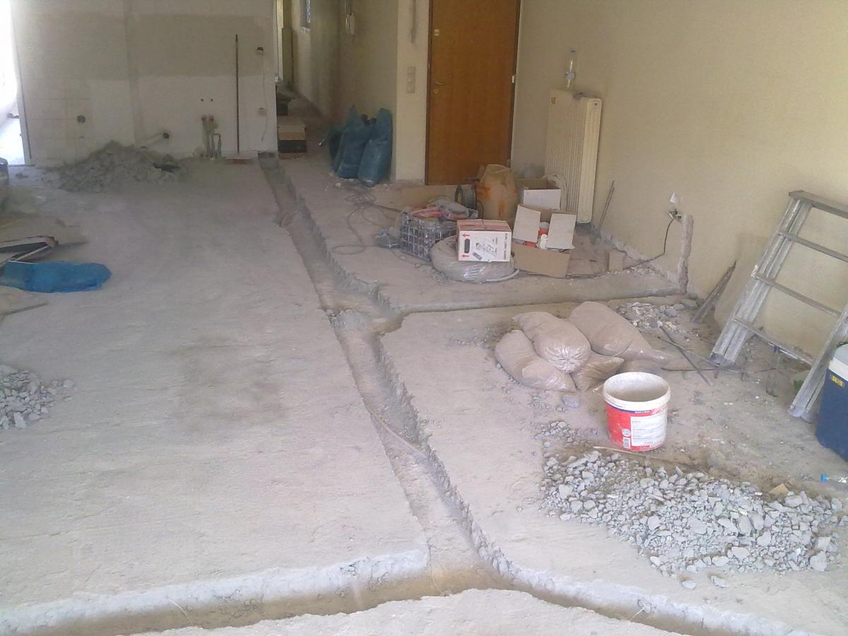

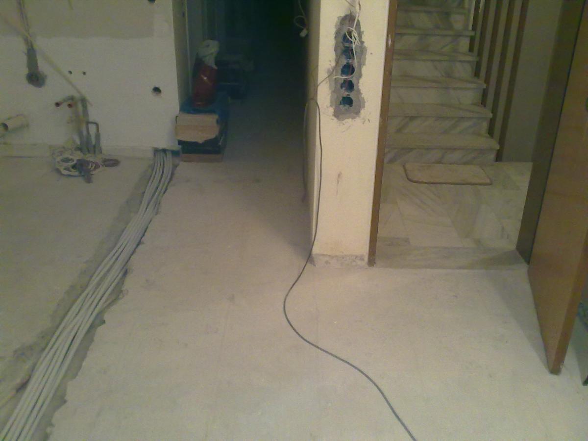

Το ερώτημα είναι με τι και πως θα γεμίσω τα "χαντάκια" που φαίνονται στην συνημμένη φωτογραφία post-80188-0-99210600-1351148321_thumb.jpg και τα οποία είναι πλέον κάπως έτσι post-80188-0-28888400-1351148287_thumb.jpg , μετά την προσθήκη από τον ηλεκτρολόγο κάποιων σωληνώσεων.

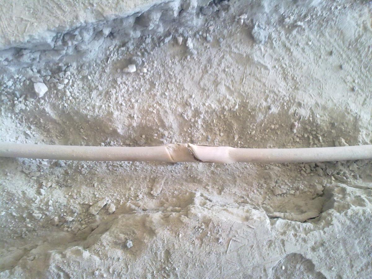

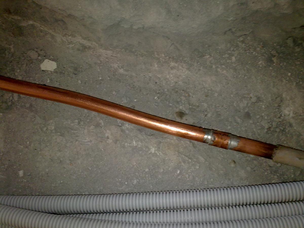

Επιπλέον στο κάτω μέρος -στο επίπεδο του αφρομπετον - περνάνε σωληνώσεις καλοριφερ που προφανώς συστολοδιαστέλλονται έντονα . Να σημειώσω ότι δυστυχώς είχα αυτό post-80188-0-46203500-1351148830_thumb.jpg το ατύχημα, το οποίο επισκευάστηκε , με αντικατάσταση του βλαμμένου τμήματος της χαλκοσωλήνας post-80188-0-16937600-1351148933_thumb.jpg. Πριν το θάψω με τον τρόπο που θα μου πείτε και πέρα από μια δοκιμή που έκανα με το καλοριφερ να δουλεύει καμμιά ώρα και την μόνωση που είναι να της βάλω , αν υπάρχει κάποια καλή ιδέα καλύτερης επισκευής με καμμιά πατέντα (πχ να βάλω διπλή σωλήνα τοπικά..λύση "πουκάμισο" μου την είπαν") πείτε τη πριν το εξαφανίσουμε.
Άρα το επείγον ερώτημά μου είναι , με ποιο τρόπο να γεμίσω τα χαντάκια.Κάποιος φίλος είπε φτιάξε ένα μείγμα άμμο-τσιμέντο χωρίς να τσιγγουνευτείς το τσιμέντο και θάψε...ο υδραυλικός μου λέει ρίξε τρεις πόντους άμμο τσιμέντου να καλύψεις τις σωλήνες, βρεξε να κάτσει , και απο πάνω αμμο-τσιμέντο..στο μεταξύ βλέπω ότι υπάρχουν υλικά για πρόσφυση νέου και παλιού τμήματος τσιμεντοκονίας..πρόσθετα τύπου Revinex .

πολύ γκρο μπετόν...πόσο πάχος έχει? η οικοδομή ποιας χρονολογίας είναι? εκεί στην είσοδο που μπήκαν οι πριζοδιακόπτες είναι υποστύλωμα???
φοβάμαι να υποθέσω περισσότερα....
Ειναι παλια η τακτικη του υδραυλικου.
Φτιαξε μια ισχυρη τσιμεντοκονια και γεμισε τα.
Αναλογια τσιμεντο : αμμο, 1:3 ή 1:4.
Λατεξ θα βαλλεις (SBR) ως ποσοστο τσιμεντου. 5-10% προτεινουν οι εταιρειες.***
Μην βαλλεις ενα φλυτζανακι του καφε.
Εγω θα εβαζα κια ινες προλυπροπυλενιου 1-1.5εκ (αν βρεις).

θα ελεγα τις σωληνωσεις ανα 3 να τις πιασεις μαζι και να τις καρφωσεις στο δαπεδο......για να γινει και πιο σωστα η τσιμεντοκονια.....
για τα ηλεκτρολογικα διπλα στην πορτα εχω και εγω μεγαλη απορια.......γιατι απο την φωτογραφια υποθετω οτι ειναι υποστηλωμα εκτος και αν ειναι δοκος επι δοκου σε εκεινο το σημειο!

όσο για την σωλήνα... κόλληση μέσα στο πάτωμα... μμμ... δεν θα το επέτρεπα.

Άρα ακολουθώ την συνταγή του Terry και θάβω τις σωλήνες (αφού τις στηρίξω κάτω με ένα τσέρκι όπως είπε ο akius..το οποίο έχω ήδη προμηθευτεί) εν συνεχεία μονώνω την χτυπημένη και επισκευασμένη σωλήνα του καλοριφέρ (αραγε μπορώ να κάνω κάτι γι'αυτήν προληπτικά ή να την θάψω και να την ξεχάσω? Την λύση να περάσω μια σωλήνα μεγαλύτερης διαμέτρου και αφού επισκευάσω να κολλήσω με συστολές και να έχω τοπικά διπλή σωλήνωση το έχει κάνει κάποιος?παίζει σαν λύση?) και ρίχνω το τσιμεντοκονίαμα με αναλογία άμμο - τσιμέντο 1:4 και ένα πρόσμικτο που μου'πε ο Terry περί το 1-1,5 λίτρο στα 50 kg τσιμέντου..Ώπα και τις ίνες!...Πέρα από το διάλυμμα πρόσμικτου να υποθέσω ότι ρίχνω και επιπλέον νερό κατά το ανακάτεμα μέχρι να δουλεύεται ωραία το μείγμα?
Ρε παιδιά οι σωλήνες του καλοριφερ θα μπορούν να συστολοδιαστέλλονται όμορφα μεσα σε αυτό το πολύ ισχυρό κονίαμα..ή θα μου σπάσουν οι κολλήσεις της επισκευής στην χαλκοσωλήνα και θα΄χω δράματα:)?Το ρωτάω γιατί κάνοντας τη δοκιμή λόγω της βλάβης ανάβοντας για καμμιά ώρα το καλοριφερ, εντυπωσιάστηκα από τις κινήσεις των σωλήνων μέσα στο ήδη υπάρχον αφρομπετό .
