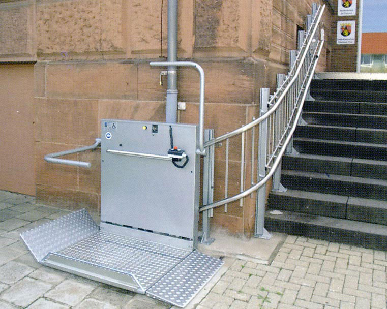

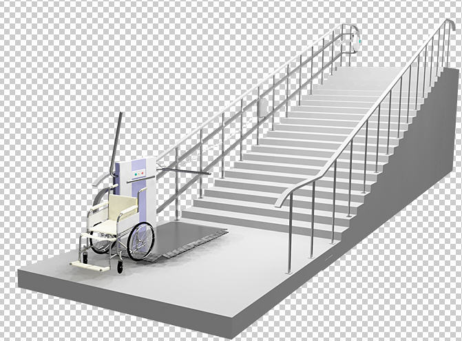

Pavlos33 Δημοσιεύτηκε November 4, 2014 at 04:50 μμ Δημοσιεύτηκε November 4, 2014 at 04:50 μμ Αν δεν επαρκεί το μήκος πρόσοψης ώστε να δημιουργηθεί ράμπα προκειμένου να καλύψεις την απαιτούμενη κατακόρυφη αρχικά προσπέλαση ενός ΑΜΕΑ, ίσως μπορείς να τοποθετήσεις αναβατόριο τύπου πλατφόρμας. Ενδεχομένως σχεδιαστικά να είναι και η μόνη λύση για να μην αλλοιωθεί και η όψη του καταστήματος.
