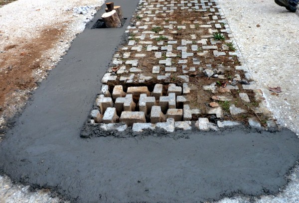

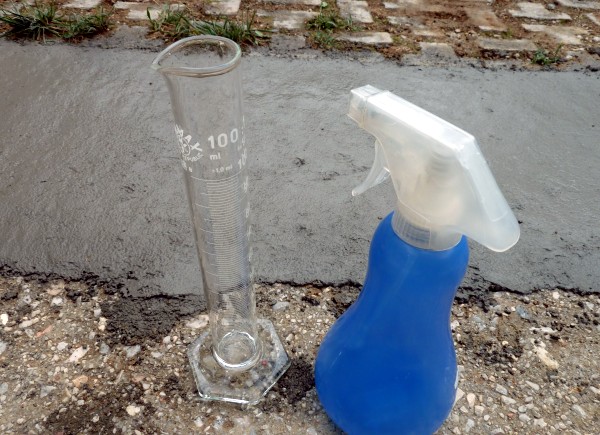

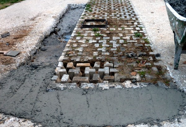

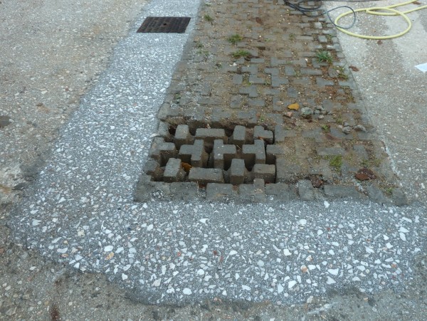

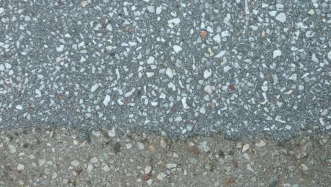

Popular Post AlexisPap Δημοσιεύτηκε November 7, 2012 at 08:24 μμ Popular Post Δημοσιεύτηκε November 7, 2012 at 08:24 μμ (edited) Ελληνιστί καλείται "σκυρόδεμα εκτεθειμένων αδρανών", "σκυρόδεμα ανάγλυφης υφής" κ.α., στα Αγγλικά λέγεται "exposed aggregate concrete", ωστόσο στην πιάτσα είναι περισσότερο γνωστό με την εμπορική ονομασία "desactive" (Γαλλικά). Φτιάχνεται με την επάλειψη ή ψεκασμό επιφανειακού αδρανοποιητή στον ξυλότυπο ή στην ελεύθερη επιφάνεια του σκυροδέματος και έπειτα (μετά την πήξη) την έκπλυση της αδρανοποιημένης πάστας με πλυστικό υψηλής πίεσης. Εδώ θα δούμε μία εφαρμογή όπου αντί για αδρανοποιητή του εμπορίου χρησιμοποιήθηκε ζάχαρη. Επίσης, αντί για έκπλυση με πλυστικό, έγινε αφαίρεση της πάστας με σκληρή σκούπα και νερό. Βασική θεωρία: Η ζάχαρη σε πολύ μικρές συγκεντρώσεις λειτουργεί ως ισχυρός επιβραδυντής. Βασική βιβλιογραφία: THE EFFECT OF SUGAR ON SETTING-TIME OF VARIOUS TYPES OF CEMENTS Effects of Sugar on Physical Properties of Ordinary Portland Cement Paste and Concrete ΠΡΟΣΟΧΗ: Η ζάχαρη σε συγκέντρωση μεγαλύτερη του 0,05% προκαλεί σημαντική μείωση της αντοχής του σκυροδέματος. Σε συγκέντρωση μεγαλύτερη του 0,30% προκαλεί μηδενισμό της αντοχής. Αφορμή για αυτό το εκκεντρικό πείραμα στάθηκε η επισκευή (έκτασης 2m²) σε μία ράμπα οχημάτων. Η ζάχαρη εφαρμόστηκε με την μορφή ζαχαρόνερου που ψεκάστηκε στην τελική επιφάνεια μισή ώρα μετά την διάστρωση. Η συγκέντρωση της ζάχαρης ήταν 2,5gr ζάχαρης ανά τετραγωνικό μέτρο. Το σκυρόδεμα του δαπέδου είναι ένα κοινό γκρί σκυρόδεμα: Τελειωμένη η διάστρωση και ο ψεκασμός: Τα όργανα του... εγκλήματος: Η εργασία ολοκληρωμένη. Η διαφορά στο χρώμα οφείλεται στους ρύπους της παλιάς επιφάνειας και στο χρώμα του λεπτόκοκκου αδρανούς. Λεπτομέρεια της τελικής επιφάνειας: Edited November 8, 2012 at 06:13 πμ by AlexisPap 15

AlexisPap Δημοσιεύτηκε November 8, 2012 at 06:18 πμ Συγγραφέας Δημοσιεύτηκε November 8, 2012 at 06:18 πμ (edited) Μερικές τεχνικές λεπτομέρειες: Το αρχικό σκυρόδεμα ήταν C16/20 εργοστασιακό. Το σκυρόδεμα της επισκευής φτιάχτηκε στην μπετονιέρα με αναλογία αδρανών 30-20-20-30, 350kg κοινό τσιμέντο, ρευστοποιητή, ν/τ=0,59. Ο ψεκασμός του ζαχαρόνερου έγινε μισή ώρα μετά την διάστρωση. Έναρξη πήξης περίπου 1:30΄ μετά την διάστρωση. Το πλύσιμο έγινε 14h μετά την διάστρωση (λόγω βροχής, κανονικά θα γινόταν στις 24h). Το βάθος αδρανοποίησης ήταν 3~4mm. Υ.Γ: Πράγματι, υπάρχουν πολλά περιστατικά επιβράδυνσης ή μειωμένης αντοχής σκυροδέματος λόγω αθέλητων προσμείξεων στο νερό. Ειδικά παλαιότερα που το σκυρόδεμα φτιαχνόταν στην μπετονιέρα, και τα συνήθη δοχεία ήταν τενεκέδες (από τυρί, ντομάτα, παστό κλπ)... Edited November 8, 2012 at 06:27 πμ by AlexisPap
yian Δημοσιεύτηκε November 8, 2012 at 09:18 πμ Δημοσιεύτηκε November 8, 2012 at 09:18 πμ (edited) Εξαιρετικό post! Η συγκέντρωση της ζάχαρης ήταν 2,5gr ζάχαρης ανά τετραγωνικό μέτρο. Δηλαδή η ποσότητα ζάχαρης στην εφαρμογή σου ήταν μια μύτη από το κουταλάκι του καφέ? Ότι θα έγραφα τέτοια ερώτηση στο michanikos.gr, ούτε στα όνειρά μου.. Edited November 8, 2012 at 09:24 πμ by yian
terry Δημοσιεύτηκε November 8, 2012 at 09:22 πμ Δημοσιεύτηκε November 8, 2012 at 09:22 πμ (edited) Ναι ακριβως συναδελφε. Τοση μικρη ποσοτητα (μισο κουταλακι του γλυκου) κανει πραγματικη "ζημια" Μπραβο Αλεξ. Δεν ηξερα την τεχνοτροπια αυτη, ουτε το ειχα φανταστει. Αν παιξεις και με τα αδρανη μπορεις να κανεις παπαδες. Edited November 8, 2012 at 03:34 μμ by terry
AlexisPap Δημοσιεύτηκε November 8, 2012 at 10:59 πμ Συγγραφέας Δημοσιεύτηκε November 8, 2012 at 10:59 πμ Ναι, κανονικά αυτό γίνεται με έγχρωμα αδρανή και χρωματιστή πάστα. Ανάλογα με το χρώμα, το μέγεθος και την υφή (θραυστό ή βότσαλο) του αδρανούς παίρνει κανείς διαφορετικό αποτέλεσμα. Στο παράδειγμα μας χρησιμοποιήθηκε κοινό μπετόν, διότι το μόνο που ενδιέφερε ήταν η πρόσφυση των ελαστικών. Υπάρχουν εταιρίες που κάνουν αυτή την δουλειά και έχουν εξειδικευμένα συνεργεία, καθώς και εταιρίες σκυροδέματος που έχουν έτοιμες συνταγές... Η ίδια τεχνική χρησιμοποιείται σε κάποιες πλάκες πεζοδρομίου και άλλα έτοιμα προϊόντα σκυροδέματος. Στο εμπόριο κυκλοφορούν αδρανοποιητές διαφόρων εταιριών (η ράμπα αυτή είχε φτιαχτεί με το Rugasol της Sika), με πρόσθετα που βελτιώνουν την σταθερότητα στο βάθος διείσδυσης, που προσδίδουν ανεκτικότητα στην βροχή, που αυξάνουν την αναισθησία στον ανισομερή ψεκασμό... Η τουλάχιστον, έτσι υποτίθεται. Ωστόσο, σε αυτή την μικρή εφαρμογή, η ζάχαρη δεν φάνηκε να υστερεί σε σχέση με τα έτοιμα προϊόντα...
