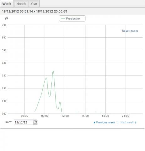

silver_bullet Δημοσιεύτηκε December 19, 2012 at 09:30 μμ Δημοσιεύτηκε December 19, 2012 at 09:30 μμ Aντε να πω και γω τον πονο μου.... Εγκατασταση σε χωριο της επαρχιας, με επιτηρηση (ευτυχως)....Το ΦΒ μπηκε σε λειτουργια τον Φεβρουαριο του 2012 και εως προχθες δεν ειχε εμφανισει κανενα προβλημα ο αντιστροφεας SE 10K. Προχθες, ημερα με μερικη ηλιοφανεια μου εμφανισε την παρακατω συμπεριφορα (εικονα 1) Κατα τις 11:30 η αποδοση επεσε δραματικα και μετα απο λιγο το μηχανημα επαψε να λειτουργει...επανηλθε κατα τη 13:30 και λειτουργησε εως τις 14:00, για να ξαναδιακοπει. Τελος συνδεθηκε και αποσυνδεθηκε αλλες 2 φορες κατα τη διαρκεια της μερας, χωρις να ανεβασει ισχυ. Σημειωνω πως απο το πορταλ δεν εντοπισα κανενα alert σφαλματος και ολα ηταν πρασινα. Καθησυχασα τον πελατη μου και πιστεψα οτι ειχα καποια διακοπη ρευματος απο πλευρας ΔΕΗ που πετουσε εξω τον αντιστροφεα. Ελα ομως που χτες...παλι τα ιδια! Οπως βλεπετε στην εικονα 2, κατα τις 12:00 η ισχυς επεσε αποτομα και για ολη την υπολοιπη μερα δε λειτουργησε...Ηλιοφανεια φουλ και καμια διακοπη απο πλευρεας ΔΕΗ οπως με ενημερωσε ο πελατης. Πηρα τηλεφωνο τη μεγαλη ηλιακη, η οποια και επικοινωνησε με SolarEdge. Μου ειπαν οτι αυριο θα ξερουν επισημα απο SolarEdge αν χρειαζεται καποιο firmware update. Εχετε καποια προτερη αντιστοιχη εμπειρια? Απο οτι διαβαζω σας εμφανιζε καποιο error code στο πορταλ, κατι που στην περιπτωση μου δεν ισχυει. Τι κινησεις πιστευετε οτι πρεπει να κανω για την ταχυτερη επιλυση του θεματος? Να στειλω και εγω στην SE email η να περιμενω τη Μεγαλη Ηλιακη? (που πιστευω δεν ξερουν και πολλα...) Οχι τιποτα αλλο, αλλα η εγκατασταση ειναι πολυ μακρια και θελω ενα μεροκαματο να παω και να ερθω...ποσω μαλλον αν παω και ερθω αδικα πολλες φορες...και φυσικα χωρις αμοιβη....
Konstantinos_sf Δημοσιεύτηκε December 21, 2012 at 10:20 μμ Συγγραφέας Δημοσιεύτηκε December 21, 2012 at 10:20 μμ Καλησπέρα. Στο portal δυστυχώς δεν εμφανίζεται κανένα error code. Μόνο τοπικά μπορείς να το δεις την ώρα του συμβάντος. Θα πρέπει να είσαι στην εγκατάσταση κατα τις 12 για να δεις error code. Μου φαίνεται απίθανο να χρειάζεται firmware update, γιατί όπως λές ο Inverter λειτουργούσε κανονικά. Βλέπω στα διαγράμματα σου ότι υπάρχει ασυνέχεια στο γράφημα. Έχεις τσεκάρει στο Chart τις τάσεις? Δες εάν έχουν τάση και οι 3 φάσεις την ώρα που δεν λειτουργεί ο inverter, γιατί κανονικά η πράσινη γραμμή πρέπει να συνεχίζει(κοντά στο μηδέν), ακόμη και την ώρα που ο inverter είναι σε error και δεν παράγει.
silver_bullet Δημοσιεύτηκε December 22, 2012 at 09:16 πμ Δημοσιεύτηκε December 22, 2012 at 09:16 πμ Κωσταντινε σε ευχαριστω για τις συμβουλες Λοιπον, η SE εκανε firmware update στον αντιστροφεα και -απ'οτι φαινεται εως τωρα- το προβλημα λυθηκε. Βεβαια δεν το εχω τσεκαρει και σε μερες με καλη ηλιοφανεια, αλλα εδω και 2 μερες μου δουλευει κανονικα ο αντιστροφεας. Δεν γνωριζα οτι τα error codes δεν εμφανιζονται στο πορταλ. Μεγαλη βλακεια. Τοτε ποιος ο λογος του remote monitroing αν δε μπορεις να δεις ποιο ειναι το προβλημα? Αρα κατα τη διαρκεια της βλαβης πρεπει να στελνω τον πελατη να μου διαβαζει την οθονη...Τουλαχιστον το error στο βγαζει φατσα-καρτα στην οθονιτσα η πρεπει να ψαχνει ο πελατης το μενου? Τελοσπαντων, fingers crossed και ελπιζω να μη το ξαναβγαλει. Δεν ειμαι να χαλαω 100ρικα σε βενζινες τετοιους καιρους...
silver_bullet Δημοσιεύτηκε December 23, 2012 at 06:04 μμ Δημοσιεύτηκε December 23, 2012 at 06:04 μμ Δυστυχως, σημερα που η μερα ηταν ηλιολουστη το προβλημα επανεμφανιστηκε... Η SE προχωρησε σε firmware upgrade αλλα εις ματην... Εχει κανεις καποια ιδεα?
