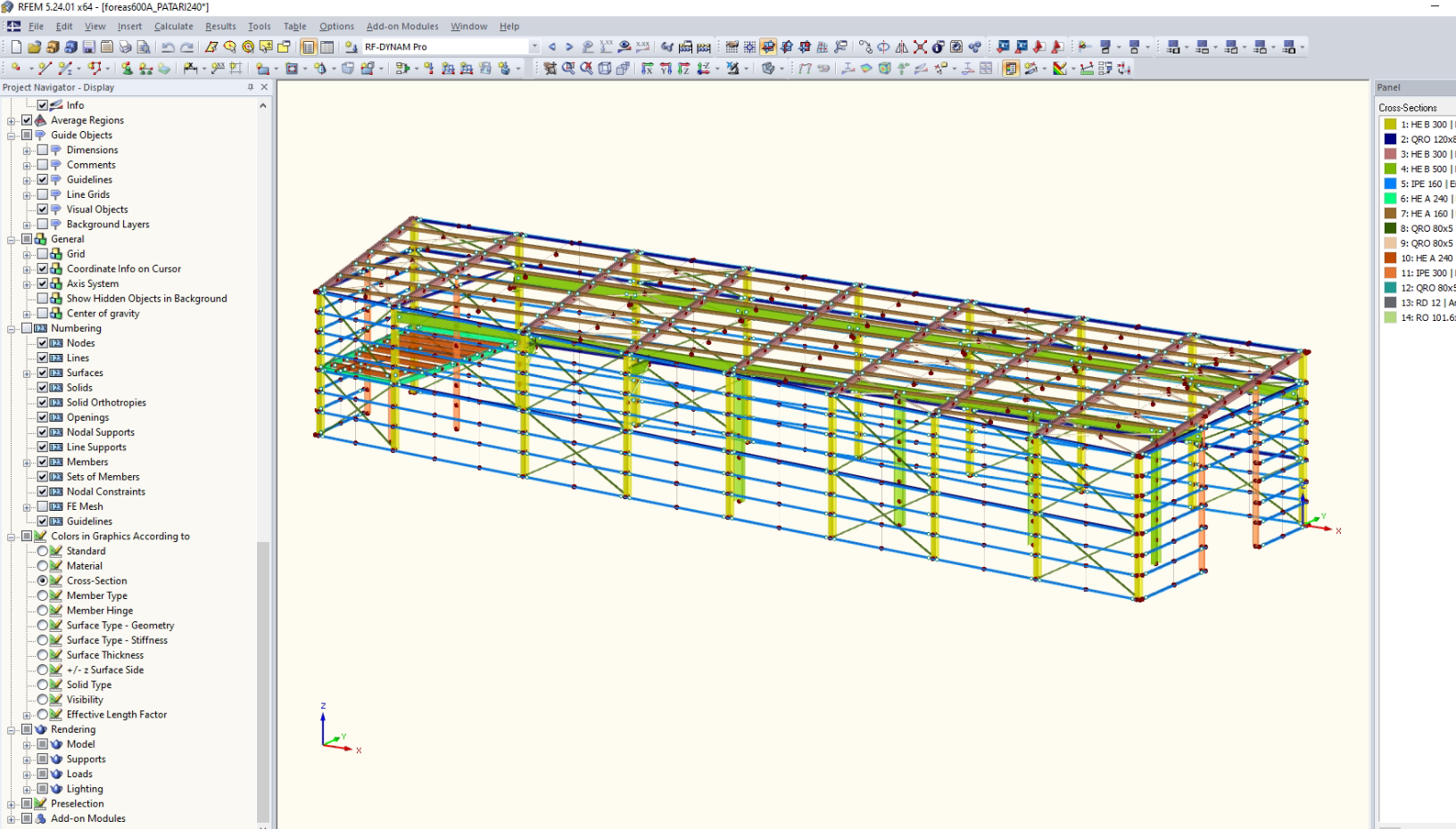

ΟΩΝ Δημοσιεύτηκε October 31, 2023 at 11:08 πμ Δημοσιεύτηκε October 31, 2023 at 11:08 πμ Ομιλώ για ένα μεταλλικό κτίριο ωσάν αυτό που έστειλε ανωτέρω ο συνάδελφος (και αναπαράγω κατωτέρω, με την ευγενικήν έγκρισίν του ελπίζω), το οποίο (κτίριο) δέν χρειάζεται επίλυση με επιφανειακά πεπερασμένα στοιχεία:
then Δημοσιεύτηκε November 3, 2023 at 07:50 πμ Δημοσιεύτηκε November 3, 2023 at 07:50 πμ "Σε ποιό από τα δύο προγράμματα (rstab ή rfem) θα ήτο πιό εύκολο να αντιμετωπισθεί το κτίριο; " Με τον ίδιο ακριβώς τρόπο εισάγονται τα δεδομένα. Το RSTAB δεν εχει επιφανειακα στοιχεια. Και τα δύο έχουν επιπλεον modules για διαστασιολογηση σκυροδέματος, ελεγχους EC3 για το χωρικο που εδειξα, δυναμικη αναλυση, συνδέσεις κλπ
