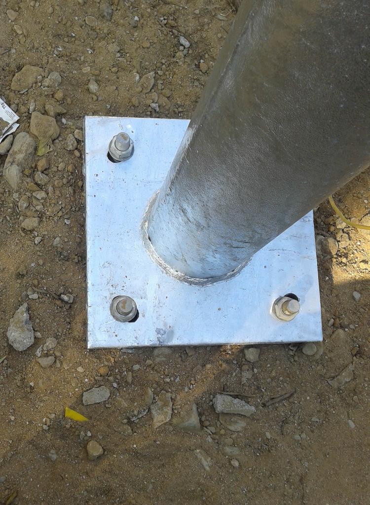

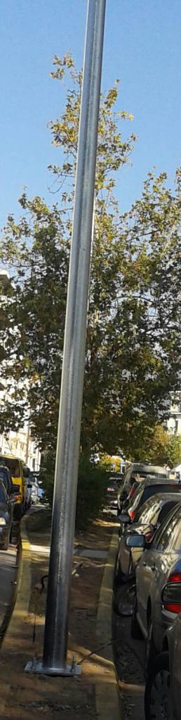

Pavlos33 Δημοσιεύτηκε Νοέμβριος 23 , 2015 Share Δημοσιεύτηκε Νοέμβριος 23 , 2015 Στις παρακάτω φωτογραφίες έχουμε μεταλλικό στύλο φωτισμού σε μεταλλική πλάκα έδρασης, χωρίς νευρώσεις και με τις οπές της πλάκας να είναι μεγαλύτερες από τη διάμετρο κοχλιών που σφίγγουν στις αγκυρόβιδες. Μάλλον κάτι δεν έχει πάει καλά στο μέτρημα... Link to comment Share on other sites More sharing options...
kan62 Δημοσιεύτηκε Νοέμβριος 23 , 2015 Share Δημοσιεύτηκε Νοέμβριος 23 , 2015 Επίτηδες είναι στενόμακρη η τρύπα για να ψαρεύεται η ντίζα ... έτσι κι αλλιώς στο χώμα είναι κουνιέται εύκολα ... Link to comment Share on other sites More sharing options...
KF Δημοσιεύτηκε Νοέμβριος 23 , 2015 Share Δημοσιεύτηκε Νοέμβριος 23 , 2015 Προφανως προκειται για δημοσιο ή δημοτικο εργο.Πρεπει να ενημερωθει ο αρμοδιος φορεας αλλοιως θα σκοτωθει κανενας . Link to comment Share on other sites More sharing options...
Pavlos33 Δημοσιεύτηκε Νοέμβριος 23 , 2015 Share Δημοσιεύτηκε Νοέμβριος 23 , 2015 Ακριβώς. Δημοτικός φωτισμός Link to comment Share on other sites More sharing options...

Pavlos33 Δημοσιεύτηκε Νοέμβριος 23 , 2015 Share Δημοσιεύτηκε Νοέμβριος 23 , 2015 Συνάδελφοι όσοι ασχολείστε με μεταλλικές κατασκευές και έχετε εμπειρία, βλέπετε αν υπάρχει κίνδυνος αστοχίας του συγκεκριμένου μεταλλικού στύλου? Αν υπάρχει έχει δίκιο ο συνάδελφος ΚF αν ενημερωθεί η υπηρεσία ή όποιος τέλος πάντων είναι αρμόδιος. Link to comment Share on other sites More sharing options...
antloukidis Δημοσιεύτηκε Νοέμβριος 23 , 2015 Share Δημοσιεύτηκε Νοέμβριος 23 , 2015 (edited) Η έλλειψη νεύρων μάλλον είναι πρόβλημα (οι ΠΜ ξέρετε καλύτερα) Οι οβάλ τρύπες δεν είναι πρόβλημα, αν μπουν κατάλληλες ροδέλλες (μάλλον έχουν μπεί μικρές). Θά έπρεπε να μπούν και διπλά παξιμάδια. Edited Νοέμβριος 23 , 2015 by antloukidis Link to comment Share on other sites More sharing options...
rootbreaker Δημοσιεύτηκε Νοέμβριος 23 , 2015 Share Δημοσιεύτηκε Νοέμβριος 23 , 2015 Συνάδελφοι όσοι ασχολείστε με μεταλλικές κατασκευές και έχετε εμπειρία, βλέπετε αν υπάρχει κίνδυνος αστοχίας του συγκεκριμένου μεταλλικού στύλου? Αν υπάρχει έχει δίκιο ο συνάδελφος ΚF αν ενημερωθεί η υπηρεσία ή όποιος τέλος πάντων είναι αρμόδιος. Ναι γιατί δεν έχει νευρώσεις η πλάκα. Χωρίς νευρώσεις όλο το φορτίο το παραλαμβάνουν οι συγκολήσεις. Αν κρίνω από τις φωτογραφίες, ούτε οι κολήσεις θα είναι υπολογισμένες σωστά (ή και καθόλου), ούτε έλεγχος τους θα έχει γίνει, ούτε το γαλβάνισμα θα είναι το σωστό πάχος. Link to comment Share on other sites More sharing options...
