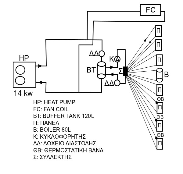

strlig Δημοσιεύτηκε Νοέμβριος 29 , 2012 Share Δημοσιεύτηκε Νοέμβριος 29 , 2012 Πριν από ένα μήνα εγκατέστησα στο διαμέρισμά μου μία αντλία θερμότητας 14kw. Το διαμέρισμα πριν θερμαινόταν από κεντρικό καυστήρα πετρελαίου. Χρησιμοποιώ τα παλιά πάνελ (14500 kcal/h) και επιπλέον έβαλα ένα fan coil με θερμική απόδοση 4 έως 6,4 kw. Ο εγκαταστάτης έκανε δύο δίκτυα. Το ένα δίκτυο είναι η ΑΘ με ένα δοχείο αδρανείας 120 L και το άλλο είναι το δοχείο αδρανείας με τα πάνελ και το fan coil. Η ΑΘ ζεσταίνει το νερό που πηγαίνει στο δοχείο αδρανείας και μέσω της σερπαντίνας ζεσταίνεται το νερό του άλλου δικτύου με τα πάνελ και το fan coil. Το πρόβλημά μου είναι ότι όταν ανοίγω τον θερμοστάτη δουλεύει το fan coil για περίπου 10-15 λεπτά και μετά σταματάει (είναι ρυθμισμένο να δουλεύει με θερμοκρασία 45+) τα πάνελ ζεσταίνονται λίγο και μετά σιγά σιγά κρυώνουν χωρίς να έχει φτάσει το διαμέρισμα στην επιθυμητή θερμοκρασία. Εκτιμώ ότι αυτό οφείλεται στο ότι η σερπαντίνα του δοχείου αδρανείας δεν προλαβαίνει να ζεστάνει το νερό του δικτύου των πάνελ με το fan coil. Σκέφτηκα ότι θα ήταν καλύτερα το fan coil να συνδεθεί στο δίκτυο ΑΘ-Δοχείο αδρανείας και να μείνουν μόνο τα πάνελ στο άλλο δίκτυο. Έτσι θα μπορέσω να εκμεταλλευτώ καλύτερα το fan coil (το οποίο είναι εγκατεστημένο σε κεντρικό σημείο του σπιτιού) και εκτιμώ ότι η σερπαντίνα θα προλαβαίνει να θερμάνει επαρκώς το νερό για τα πάνελ. Έκανα και ένα σχέδιο για τη νέα σύνδεση που σκέφτηκα.(δεν είμαι επαγγελματίας οπότε συγχωρήστε με τυχόν λάθη στο σχεδιασμό). Μπορεί να μου πει κάποιος εάν θα υπάρξει κάποιο πρόβλημα με αυτή την εγκατάσταση και γενικότερα εάν η σκέψη μου είναι σωστή; Η θερμοκρασία στη περιοχή κυμαινόταν στους 10 – 15 βαθμούς κελσίου. Η κλιματική καμπύλη της ΑΘ είναι: θερμοκρασία νερού 45 σε εξωτερική 24 και φτάνει μέχρι 60 σε εξωτερική -20. Οπότε η θερμοκρασία του νερού της ΑΘ αυτό το διάστημα θα ήταν περίπου 50 βαθμούς. Link to comment Share on other sites More sharing options...
