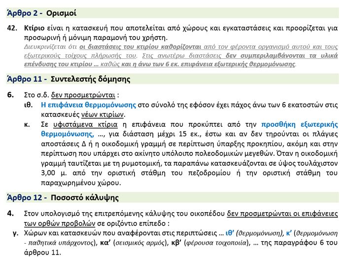

kan62 Δημοσιεύτηκε Νοέμβριος 22 , 2019 Δημοσιεύτηκε Νοέμβριος 22 , 2019 (edited) Μόνο αυτό δεν εννοούσα στο παραπάνω σχόλιό μου ... είπα απλά ότι κατά τη γνώμη μου από το 6.ιθ λείπει η λέξη "εξωτερική" πριν από το θερμομόνωση. Επισυνάπτω λοιπόν όλα τα σχετικά εδάφια του ΝΟΚ και επαναλαμβάνω : - Αν κάποιος έχει 6 εκ. θερμομονωτικό (+1εκ. κόλλες = 7εκ. στο σχεδιασμό) έχει το κίνητρο να μην μετρήσουν αυτά τα εκατοστά (το σύνολο δηλ. όλα, τα 7εκ. στο παράδειγμα) σε κάλυψη και δόμηση. Εξομειώνεται δηλαδή η μεγάλη θερμομόνωση με επένδυση. Αυτό υποθέτω ότι γίνεται για να προτιμώνται μεγάλα πάχη θερμομόνωσης στο σχεδιασμό ώστε να πάμε σε ενεργειακά αποδοτικότερα κτήρια (τα 5εκ. θεωρούνται πλέον απαίτηση ΚΕΝΑΚ οπότε τα 6εκ. και πάνω είναι μια επιπλέον βελτίωση). - Την ίδια ακριβώς αντιμετώπιση έχουν και τα υπάρχοντα κτήρια, μόνο που εκεί δεν υπάρχει η απαίτηση του πάχους. Λογικό είναι γιατί σ'αυτά με ένα απλό 3άρι θερμομονωτικό πάλι 7εκ. πάχος θερμομόνωση έχεις (4 σοβάς-κόλλα + 3 μονωτικό). Αυτό μόνο μπορεί να ελεγχθεί σαν πάχος επενδύσεων μέχρι το περίγραμμα του κτηρίου. Ενεργειακά μπορεί να είναι επίσης το ίδιο αν το υπάρχον έχει μιά στοιχειώδη μόνωση ή είναι καλύτερο από το τίποτε αν δεν υπάρχει καθόλου μόνωση ... - Αν αντίθετα θεωρηθεί ότι στο 6.ιθ περιλαμβάνονται και οι ενδιάμεσες των τοίχων πλήρωσης θερμομονώσεις, τότε τα ερωτήματα είναι πολλά και δύσκολα : πως ελέγχεται ; ποιά από τις προβολές της λαμβάνεται στα πολυώροφα ; πως γίνεται κάτι που είναι μέσα από τοίχους πλήρωσης να μην θεωρείται εντός περιγράμματος κτηρίου δηλ. κάλυψη ; στον υπολογισμό όγκου τι γίνεται ; αν η θερμομόνωση δεν μετράει σε κάλυψη μπορεί να χρησιμοποιηθεί η επιφάνειά της στον υποχρεωτικά ακάλυπτο ; αν ναι, πως εξασφαλίζεται η υποχρεωτική επικοινωνία της με τον υπόλοιπο ακάλυπτο ; αν από πάνω της καλύπτεται από δόμηση τι γίνεται ; πως υπολογίζεται ; με πατέντες τύπου "θεωρείται ότι ..." ; ποιός πληρώνει τον μηχανικό για τον υπολογισμό αυτό ; και άλλα πολλά ... Edited Νοέμβριος 23 , 2019 by kan62 3

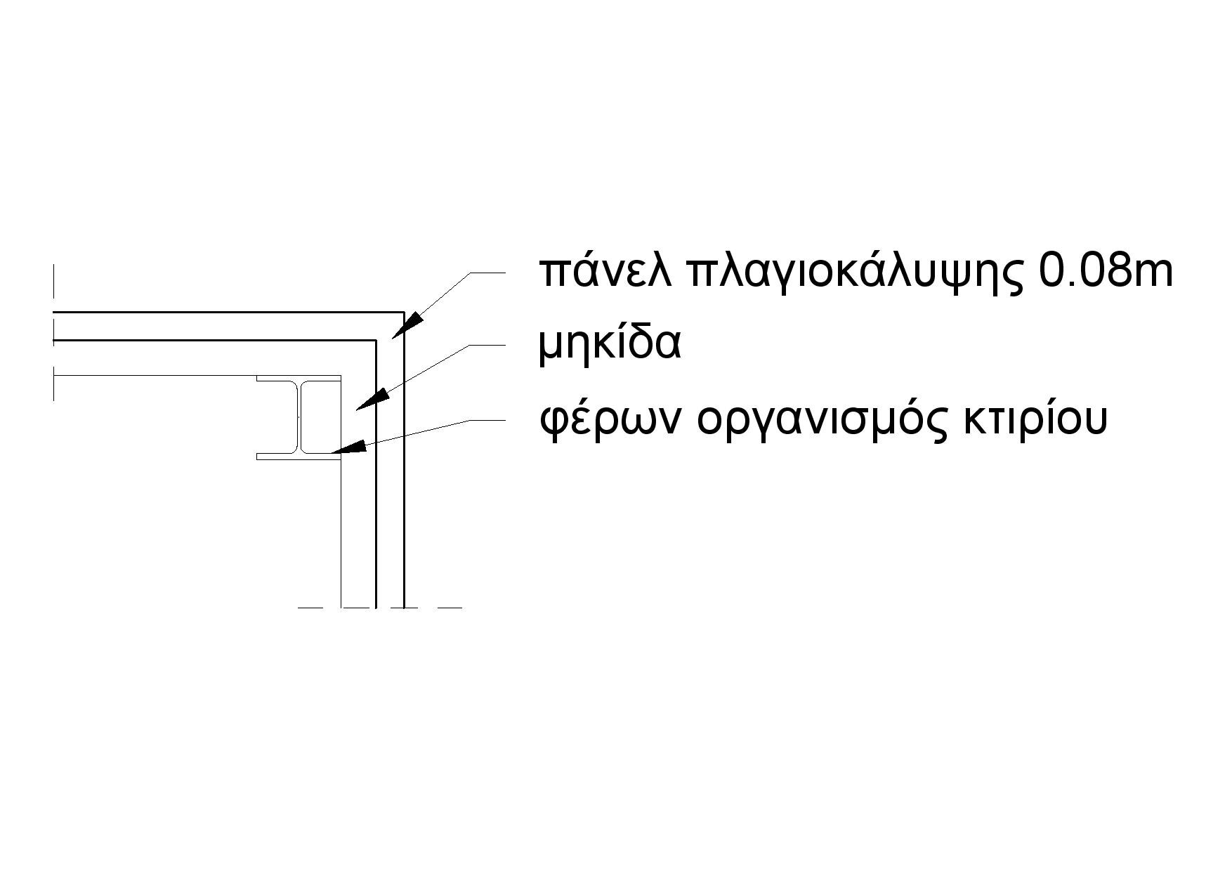

CHRIS.EFRO Δημοσιεύτηκε Μάρτιος 28 , 2020 Δημοσιεύτηκε Μάρτιος 28 , 2020 Καλησπέρα σας, το πανελ πλαγιοκάλυψης σε βιομηχανικό μεταλλικό κτίριο το οποίο είναι το μοναδικό στοιχείο πλήρωσης και είναι άνω των 6cm, μετράει στη δόμηση; Ευχαριστώ εκ των προτέρων.
