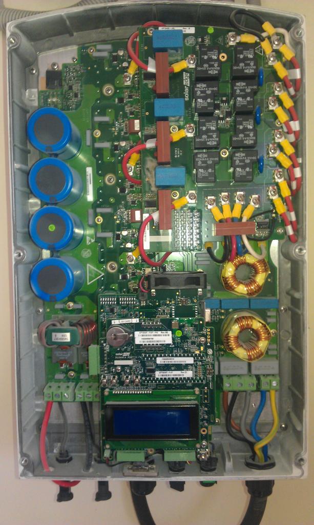

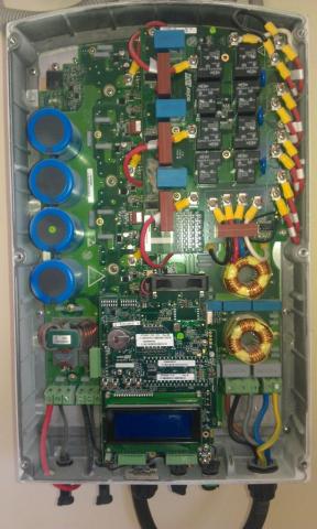

cboursinos Δημοσιεύτηκε Δεκέμβριος 27 , 2012 Συγγραφέας Share Δημοσιεύτηκε Δεκέμβριος 27 , 2012 (edited) Όπως βλέπεις έσκασε ο πυκνωτής στη πλακέτα από το inverter μέσα. Το inverter από ότι μου είπε το support της solaredge πάει προς αλλαγή. Τώρα το πότε θα έρθει δεν ξέρουν καν. Τώρα εάν υπάρχει σε stock έχει καλώς. αλλιώς περιμένουμε νέο από το εξωτερικό. Ας ελπίσουμε το επόμενο που θα έρθει να μην βγάλει άλλα προβλήματα. Edited Δεκέμβριος 27 , 2012 by cboursinos Link to comment Share on other sites More sharing options...
Konstantinos_sf Δημοσιεύτηκε Δεκέμβριος 27 , 2012 Share Δημοσιεύτηκε Δεκέμβριος 27 , 2012 Θυμίσου να τοποθετήσεις τους 2 connectors MC4 που έχεις ξηλώσει γιατί αλλιώς χλωμό το βλέπω να τον αλλάζουν... Link to comment Share on other sites More sharing options...
cboursinos Δημοσιεύτηκε Δεκέμβριος 27 , 2012 Συγγραφέας Share Δημοσιεύτηκε Δεκέμβριος 27 , 2012 Τα έβαλα όλα όπως ήταν! και θα τους το στείλω. Τώρα πότε θα έρθει δεν ξέρω. ευτυχώς δεν έχει καλό καιρό και η ζημία είναι μικρή. Link to comment Share on other sites More sharing options...
