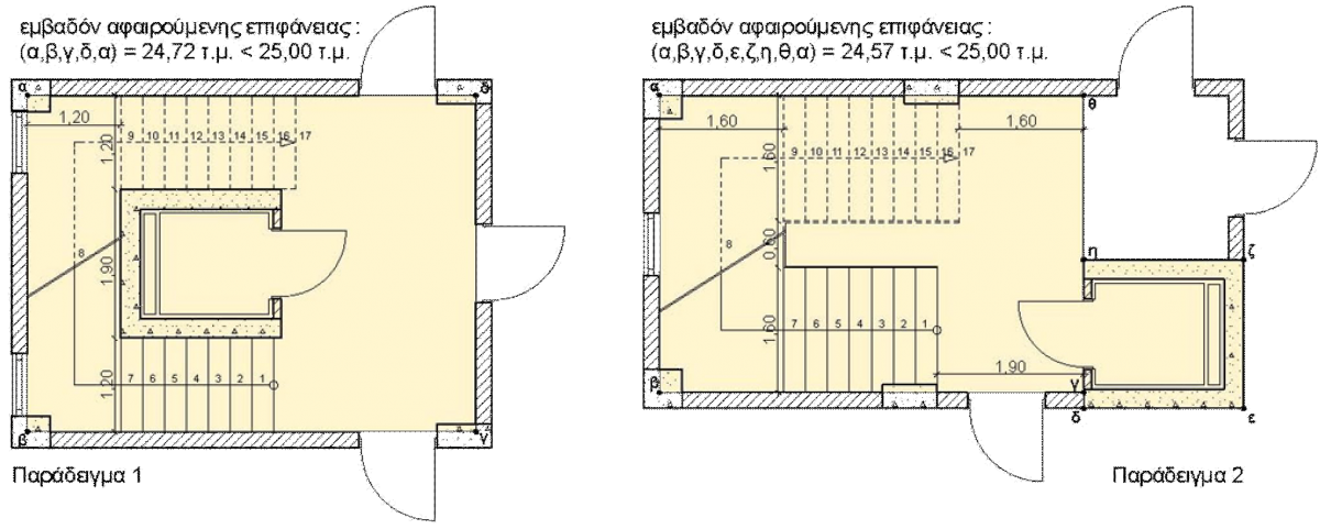

kan62 Δημοσιεύτηκε Δεκέμβριος 28 , 2012 Δημοσιεύτηκε Δεκέμβριος 28 , 2012 Μετά και τις Τεχνικές Οδηγίες εφαρμογής, ανοίγω το θέμα για να συγκεντρωθούν ερωτήματα και απορίες (μόνο) για τα σημεία που υποτίθεται ότι διευκρινίστηκαν ... Αρχίζω με το θέμα Κοινόχρηστα Κλιμακοστάσια : Στην παρ. 6δ του άρθρου 11, μεταξύ άλλων, προστέθηκαν : Για την εφαρμογή της παρούσας παραγράφου διευκρινίζεται ότι στα 25 τμ. ανά όροφο συμπεριλαμβάνονται : η καθαρή επιφάνεια της κλίμακας, το φανάρι της κλίμακας, το φρεάτιο του ανελκυστήρα και τα περιμετρικά τοιχία που το ορίζουν, καθώς και η συνολική επιφάνεια που προκύπτει από το πλατύσκαλο έμπροσθεν της κλίμακας (πλάτους τουλάχιστον ίσου με αυτήν) και του ανελκυστήρα (πλάτους τουλάχιστον 1,50 μ.) σε οριζόντια προβολή. ... Οι διάδρομοι που οδηγούν σε επιμέρους ιδιοκτησίες και βρίσκονται σε συνέχεια του πλατύσκαλου της κλίμακας ή του ανελκυστήρα δεν συμπεριλαμβάνονται στην έννοια του κοινόχρηστου κλιμακοστασίου. ... Με βάση τα παραπάνω, κάποιο από τα δύο συνημμένα σχήματα (μάλλον το παράδειγμα 1) είναι λάθος ή παραπλανητικό.
AlexisPap Δημοσιεύτηκε Δεκέμβριος 29 , 2012 Δημοσιεύτηκε Δεκέμβριος 29 , 2012 Γιατί είναι παραπλανητικό, τί δεν καταλαβαίνω;
Kapa Δημοσιεύτηκε Δεκέμβριος 29 , 2012 Δημοσιεύτηκε Δεκέμβριος 29 , 2012 (edited) Προφανώς ως πλατύσκαλο θεωρεί τη λωρίδα ενιαίου πλάτους που περνάει μπροστά από τον ανελκυστήρα και από τους δυο κλάδους της σκάλας. Στη 2η εικόνα ΔΕΝ θεωρεί πλατύσκαλο το πλέον της λωρίδας ενιαίου πλάτους που περνάει μπροστά από σκάλα και τον ανελκυστήρα γιατί τη θεωρεί διάδρομο ΠΛΕΟΝ του πλατύσκαλου, και όπως λέει..... Οι διάδρομοι που οδηγούν σε επιμέρους ιδιοκτησίες και βρίσκονται σε συνέχεια του πλατύσκαλου της κλίμακας ή του ανελκυστήρα δεν συμπεριλαμβάνονται. Σύμφωνα με τα παρασπάνω... στέκουν και τα δυο σχήματα.... Edited Δεκέμβριος 29 , 2012 by Kapa

kan62 Δημοσιεύτηκε Δεκέμβριος 29 , 2012 Συγγραφέας Δημοσιεύτηκε Δεκέμβριος 29 , 2012 (edited) Διευκρινίζω ότι, το Παράδειγμα 2 είναι σύμφωνο με τη λογική της έκφρασης που είναι : ... η συνολική επιφάνεια που προκύπτει από το πλατύσκαλο έμπροσθεν της κλίμακας (πλάτους τουλάχιστον ίσου με αυτήν) και του ανελκυστήρα (πλάτους τουλάχιστον 1,50 μ.) σε οριζόντια προβολή ... Δεν καλύπτει όμως το τουλάχιστον, οπότε λογικά η αφαιρούμενη επιφάνεια θα έπρεπε να τερματίσει στα 25 τμ. Το Παράδειγμα 1 συμφωνεί και με το τουλάχιστον, όμως για να είναι αντιπροσωπευτικό θα έπρεπε να είναι μεγαλύτερο των 25 τμ. ώστε να δούμε τι δεν περιλαμβάνεται ... Γι' αυτό μάλλον αναρωτιέται ο @AlexisPap ... Πάντως όπως και να είναι ... η μόνη λύση είναι : εμβαδομέτρηση του συνόλου και αφαίρεση των 25 τμ. ... αν το σύνολο είναι μικρότερο τότε αφαίρεση μόνον αυτού. Και παρεξηγήσεις δε θα υπάρχουν και ελευθερία σχεδιασμού θα έχουμε ... Υ.Γ. @MAVRO, το λίγο διαφορετικό κείμενο από που είναι ; Edited Δεκέμβριος 29 , 2012 by kan62
