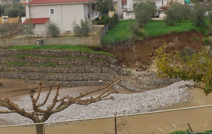

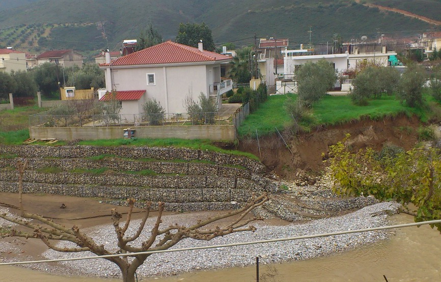

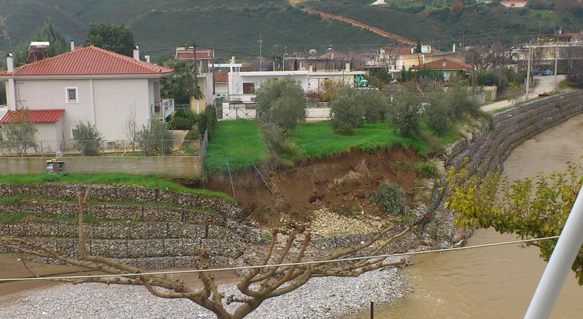

kostassid Δημοσιεύτηκε January 1, 2013 at 07:55 μμ Συγγραφέας Δημοσιεύτηκε January 1, 2013 at 07:55 μμ Για να συνεχίσει το θέμα επισυνάπτω την ολοκληρωμένη εικόνα αφού έχει πέσει η στάθμη του νερού στο ποτάμι.
varxo Δημοσιεύτηκε January 2, 2013 at 02:40 μμ Δημοσιεύτηκε January 2, 2013 at 02:40 μμ Παρατηρώντας προσεκτικά της φωτογραφίες βλέπουμε ότι η στάθμη του νερού έχει ανέβει σχεδόν στα δυο μετρά Πιστεύω ότι ποσότητα νερού πέρασε πίσω από τα συρματοκιβωτια και εκεί που βρήκε χάλαρο υλικό έκανε την ζημία Αν στην συγκεκριμένη θέση είχαμε ένα τοίχο από σκυρόδεμα με τα σχεδία της Εγνατίας που το ύψος του θεμέλιου είναι πολύ μικρό θα είχα χειρότερα αποτελέσματα Τέλος γενικά σε χείμαρρους και σε σημεία που η θάλασσα φτάνει μέχρι το δρόμο η θεμελίωση είναι το Α και το Ω ενός τέτοιου έργου Αλλά πολλές φόρες η μελέτη γίνεται πάνω στο πόσο που διαθέτει η εκαστοτε αρχή με όλες τις συνέπειες 1
