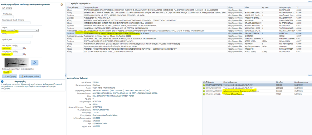

spafent Δημοσιεύτηκε Ιούνιος 5 , 2020 Share Δημοσιεύτηκε Ιούνιος 5 , 2020 ενώ αυτό είναι σοφίτα δηλαδή και με προέγκριση μάλισταΜιντιλογλι- διαγραμμα καλυψης_υπογ.pdf!!!!!!!!!!!!!!!!!!!!!!! Praxi_30337.pdf Link to comment Share on other sites More sharing options...
spafent Δημοσιεύτηκε Ιούνιος 5 , 2020 Share Δημοσιεύτηκε Ιούνιος 5 , 2020 όπως και αυτό επίσης!!!!!!!!!!!!!!!Διάγραμμα Δόμησης-compressed.pdf Praxi_49043-1.pdf Link to comment Share on other sites More sharing options...
spafent Δημοσιεύτηκε Ιούνιος 5 , 2020 Share Δημοσιεύτηκε Ιούνιος 5 , 2020 πλείστα λοιπά παραδείγματα μπορείτε να αναζητήσετε ο καθένας στον Δήμο του ..... https://apps.tee.gr/adeiapublic/faces/main?_afrLoop=601122463230749&_afrWindowMode=0&_adf.ctrl-state=jadxszsd9_9 Link to comment Share on other sites More sharing options...
spafent Δημοσιεύτηκε Ιούνιος 5 , 2020 Share Δημοσιεύτηκε Ιούνιος 5 , 2020 πχ Link to comment Share on other sites More sharing options...
